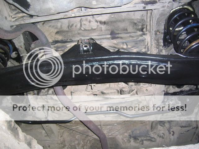

Ya puse la trasera también, sirven las mismas pletinas aunque queda algo corta en las puntas, pero se puede poner.
He aprovechado para cambiar amortiguadores traseros y quitar óxidos de los huecos de los amortiguadores y muelles y he pintado el puente trasero ya de paso:

Y ¿ya has comprobado el cambio en el comportamiento?, cuenta, a ver la impresión.
