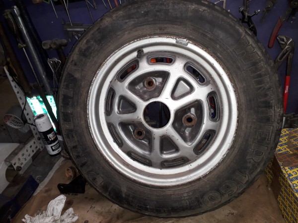

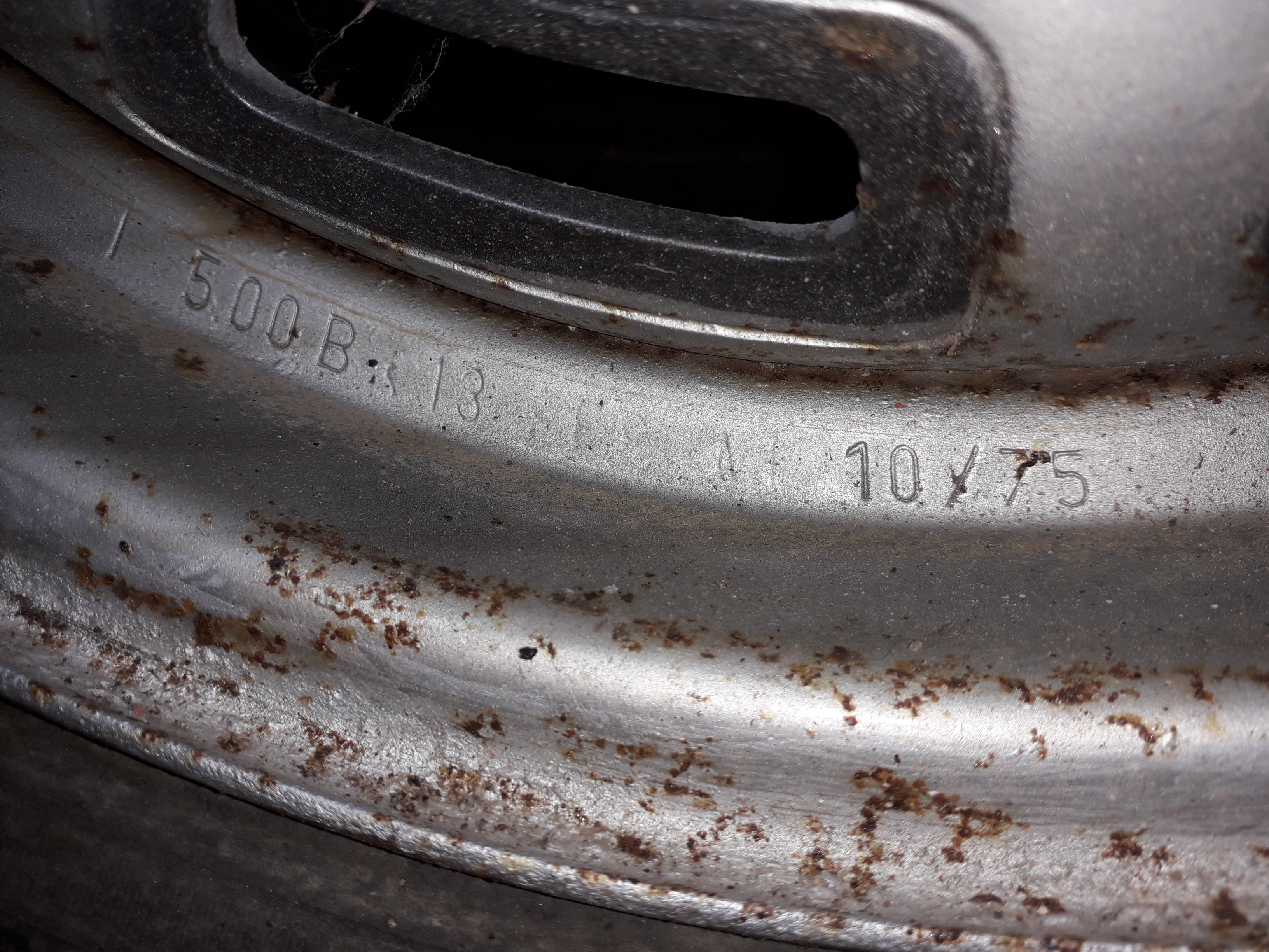

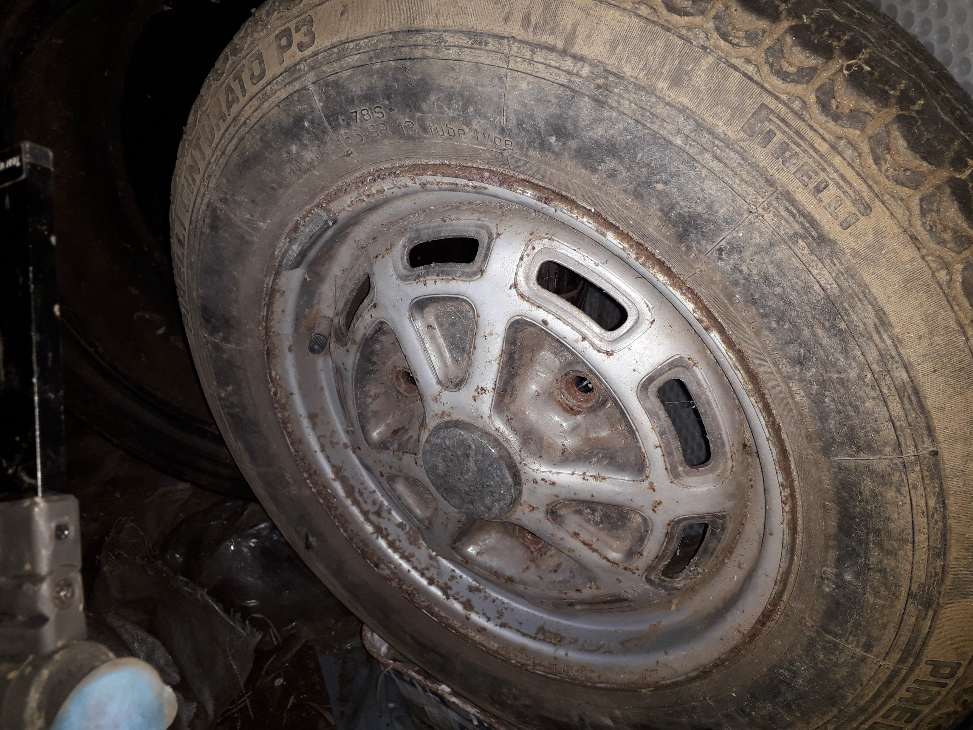

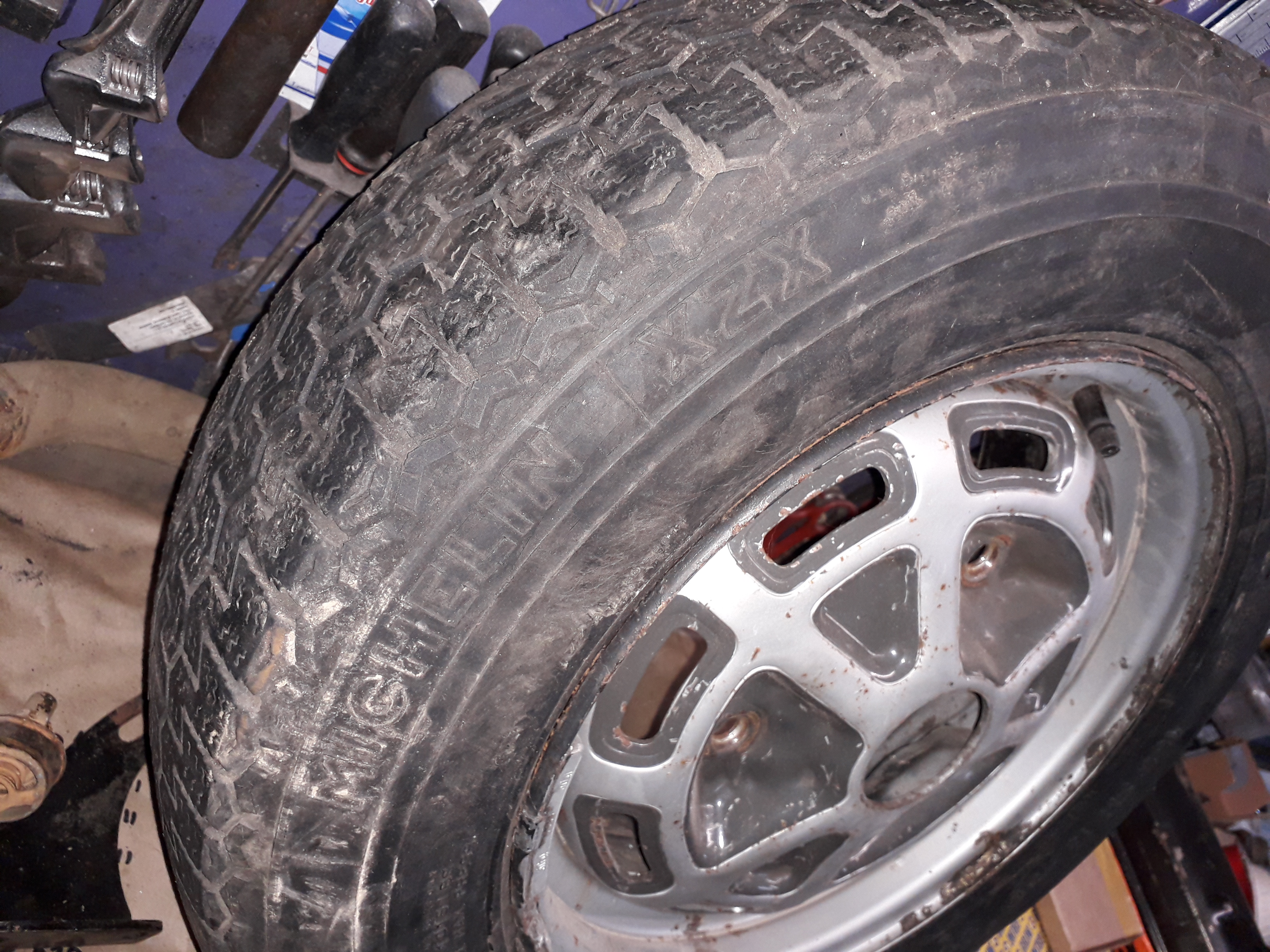

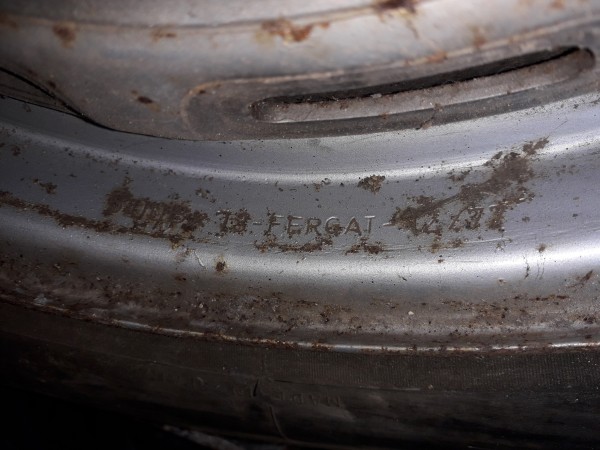

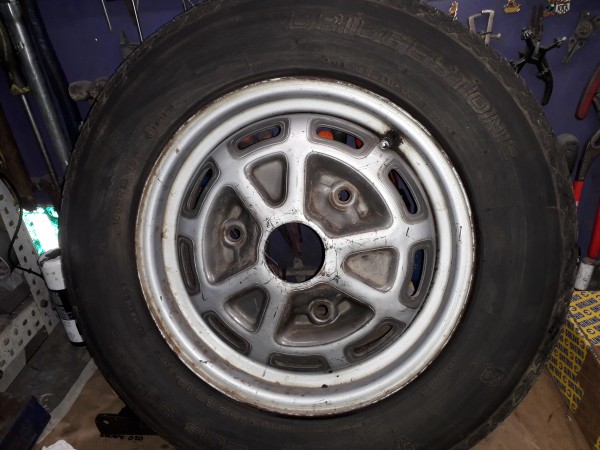

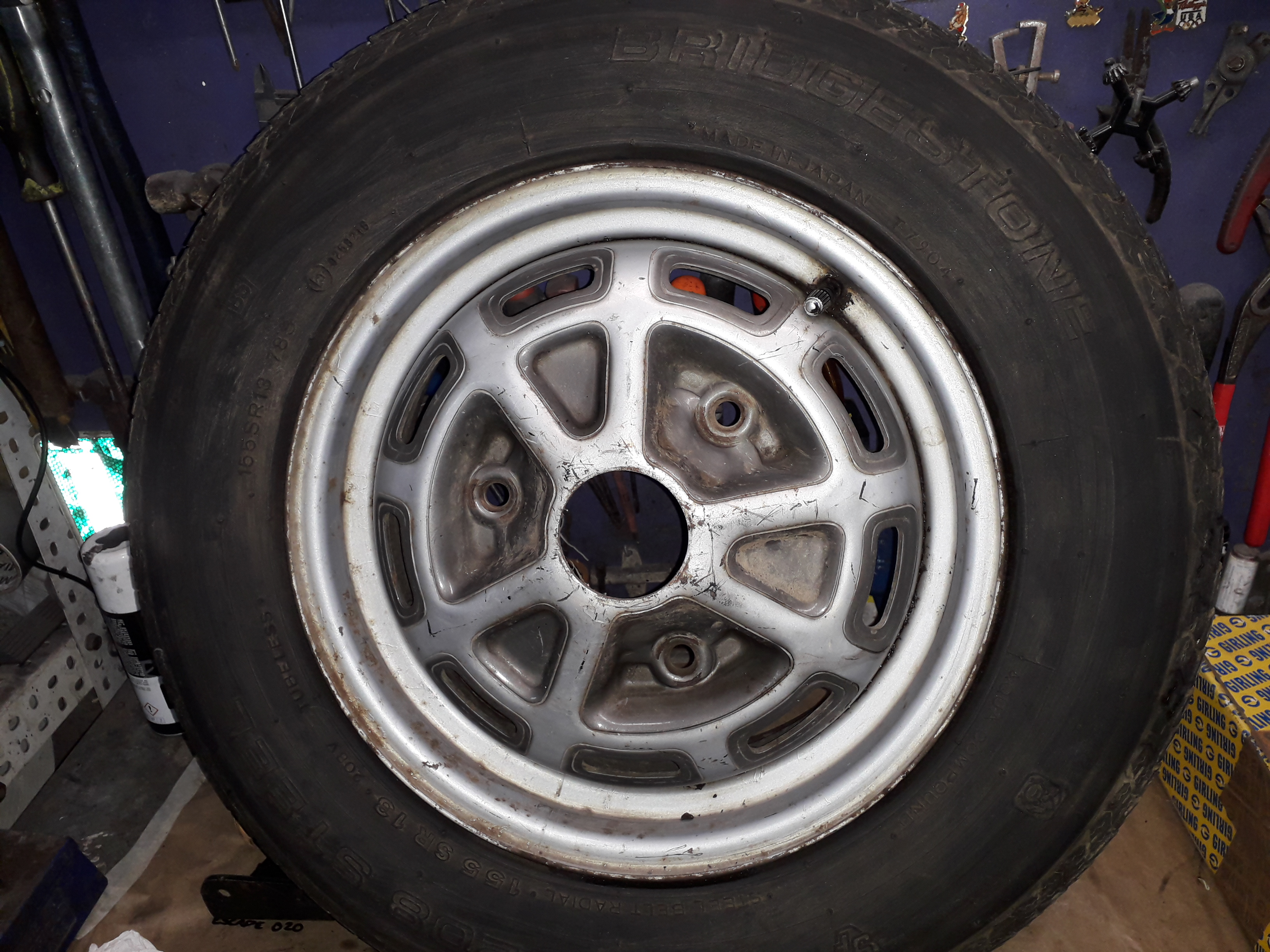

Mas datos sobre lo que nos ocupa, la investigación sobre las llantas del r12, estuve mirando todas las que tengo y he encontrado variedad de información
Fergat tubeless de marzo de 1980
Fh tubeless de mayo del 79
Una FH tubeless de Mayo de 1979
Fergat no tubeless de Octubre del 75
Una Fergat no tubeless de Diciembre del 77
Fergat no tubeless del 12 del 77

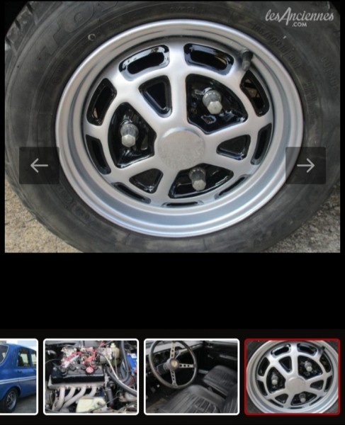

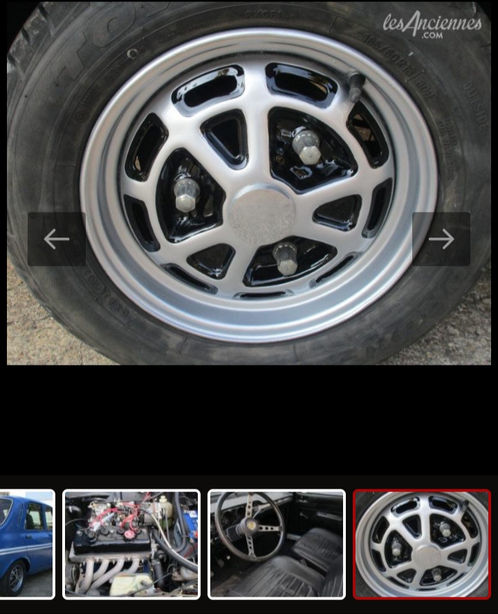

Viendo este anuncio de un R12 Gordini, me he fijado que tampoco montaban llantas tubeless, me ha parecido curioso
Re: Investigación: en que año se empezaron a montar rostyle tubeless?
Mensaje: # 80227Mensaje ANTONIODELAOSSA
04 Mar 2019 11:20
Si en las fechas de venta de los Gordini aún no habían empezado a montarlas en las cadenas de montaje, puede que sea por eso que no lleva tubeless.
Luego miraré los libros de Citroën, a ver en qué fecha empezaron a montar llantas tubeless los Tiburón en Francia y los 2CV en España, ya que el fabricante de llantas es el mismo que para Renault.
