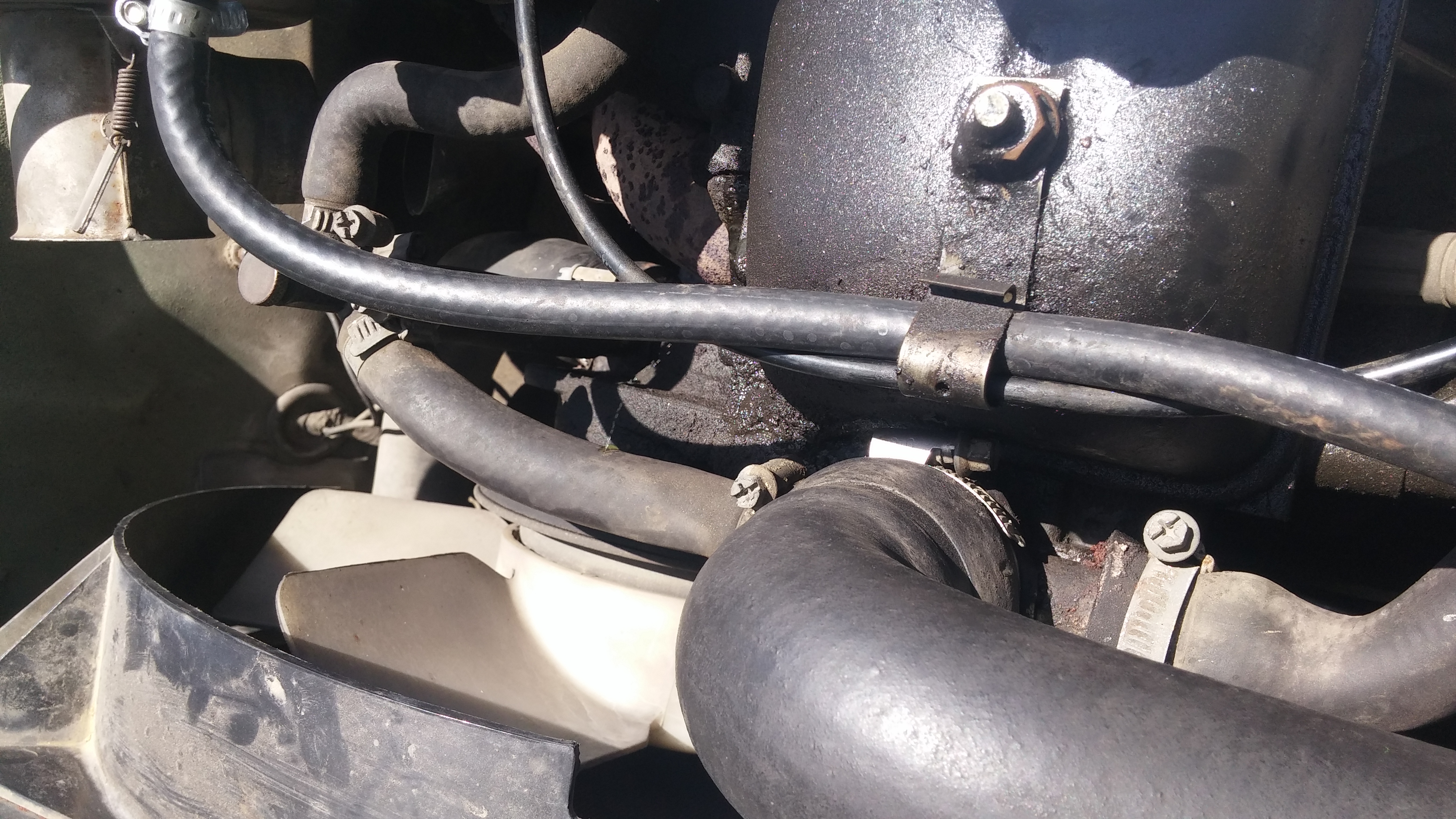

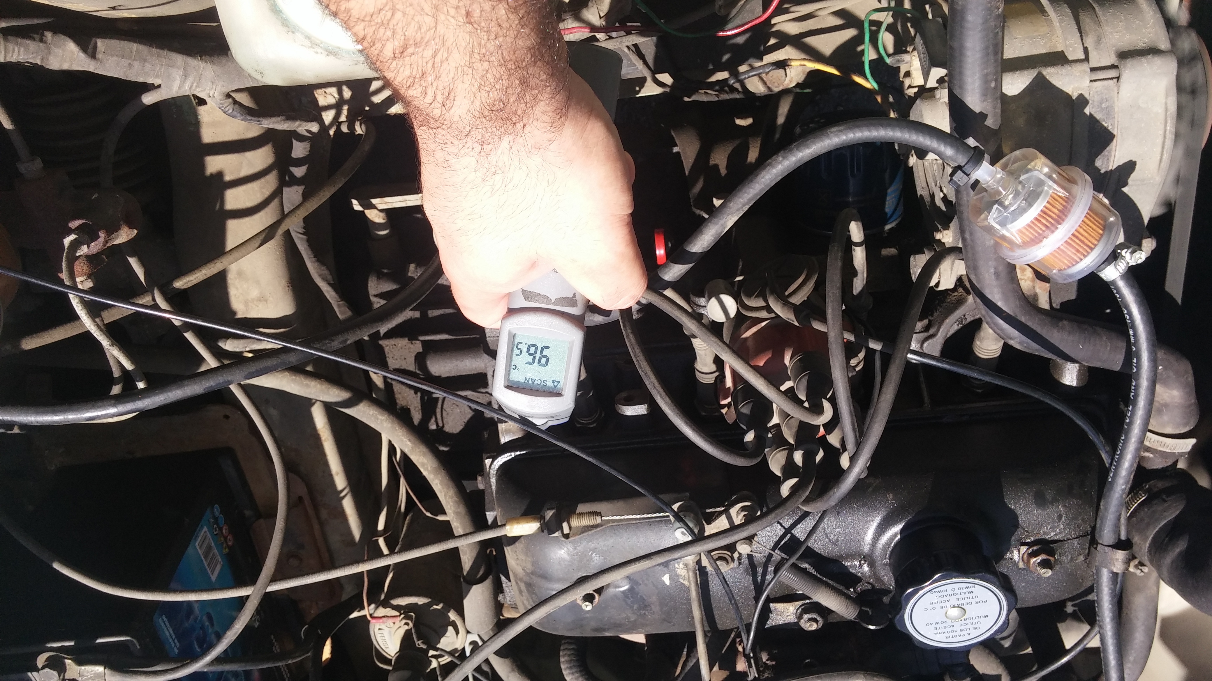

Buenas a todos!
Ayer cuando llegue al trabajo medi la temperatura.
Como veis 96 grados tras circular 5 km...2 por ciudad y el resto por carretera Nacional.
Le pedí a un compañero que parase el motor para observar si algo funcionaba mal...y ahí estaba...manguito picado.. Primero solto un chorrito de anticongelante como se ve en la foto y al poco comenzó a meter aire y sobrevino el burbujeo.
De forma temporal le he puesto cinta americana al manguito y he callejeado durante mucho tiempo...unos 30 min y la aguja no se ha movido de unos 85 grados.
De momento tendré que observarlo pero espero haber dado con la tecla.

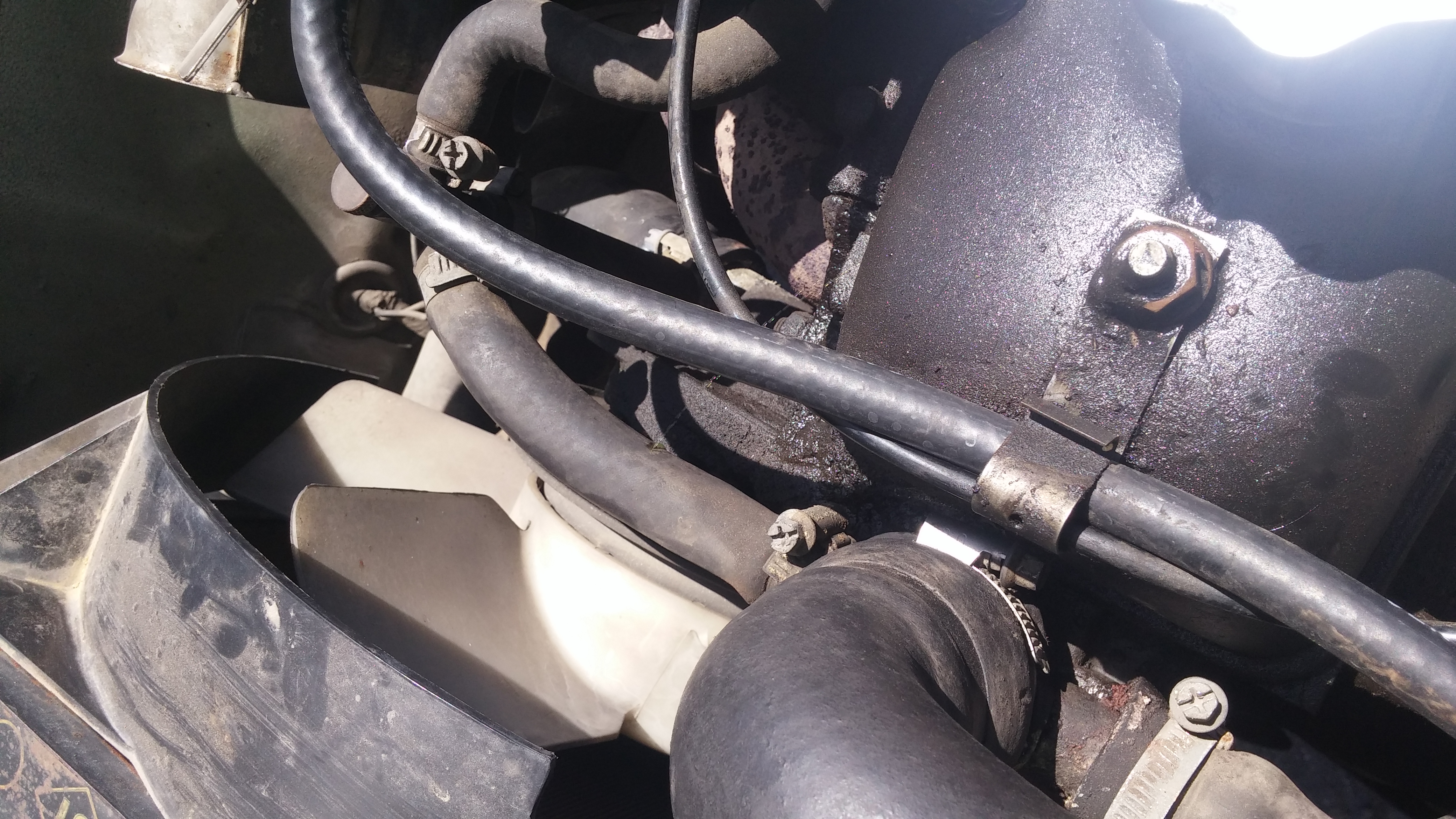

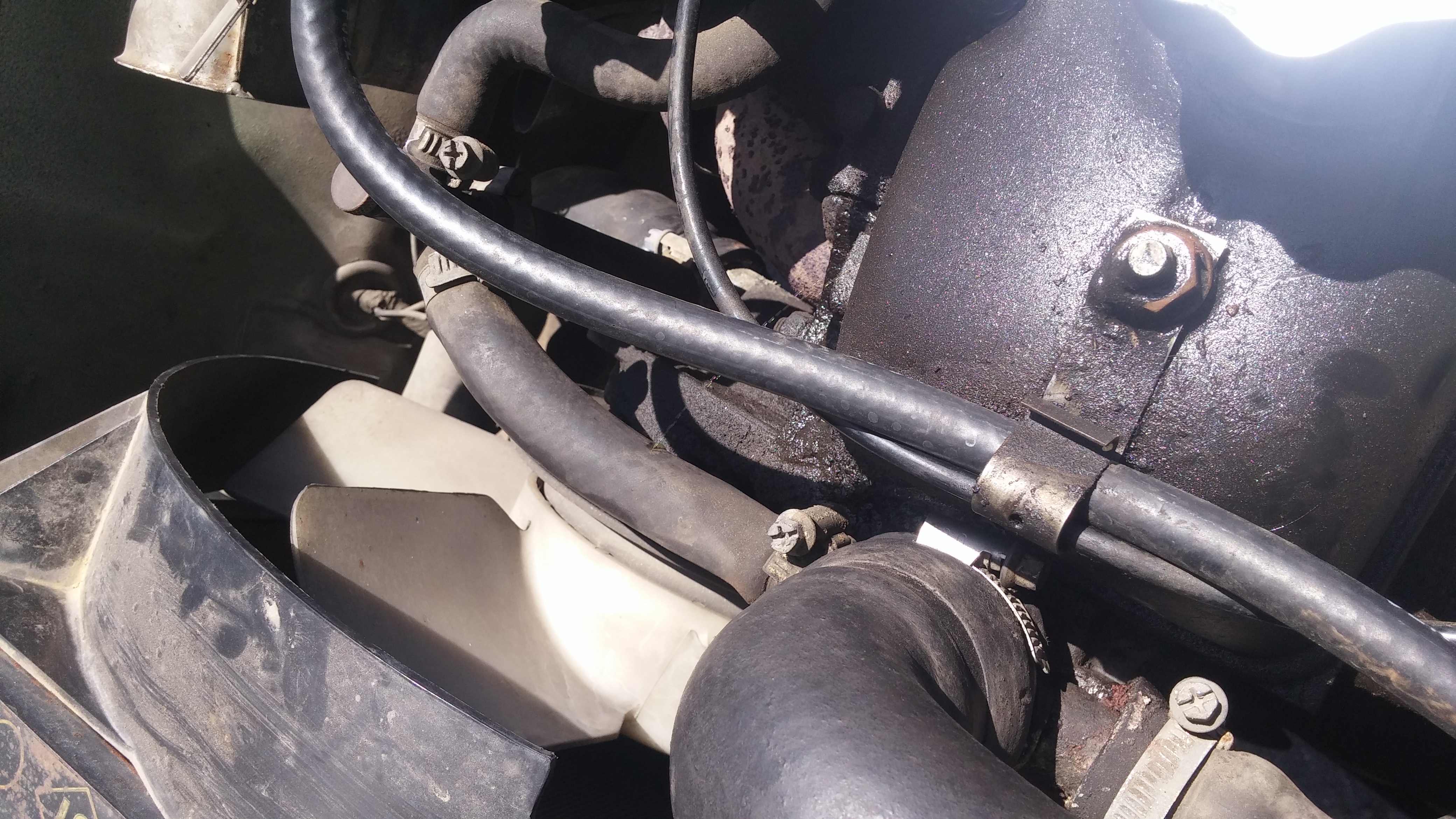

Re: Calentamiento!
Mensaje: # 70392Mensaje TheBigMen
15 Ago 2017 14:34
Pongo otra por si no se ve bien.

Que buena noticia compañero, al final ha sido una avería sencilla y sobretodo barata.

Re: Calentamiento!
Mensaje: # 70396Mensaje RRG
16 Ago 2017 00:15
Eso explica muchas cosas, e incluso te haría vapor y olor porque parece que cae en el colector de escape, si el problema era solo ese, perfecto -thumbup
