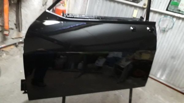

Vin Diesel escribió: 07 Ago 2019 11:26
JOSEGT escribió: 07 Ago 2019 10:41 Una duda/ curiosidad que tengo. Al no desmontar las lunas y haber cambiado el color no se corre el riesgo que con el tiempo por cambios en la goma si vea el color original junto a la goma?
No supone problema, como mucho habría que retocar , el mismo problema lo tiebes aunque no cambies el color, que te queda el corte y tambien se notaría, por eso yo levanto las gomas siempre para que no surja ese problema, es un truquillo de la vieja escuela.
Pues si que es un buen truco, de ese modo siempre le entra pintura debajo y no queda en el borde de la goma como suele ocurrir cuando no quitas los cristales.

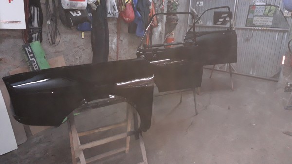

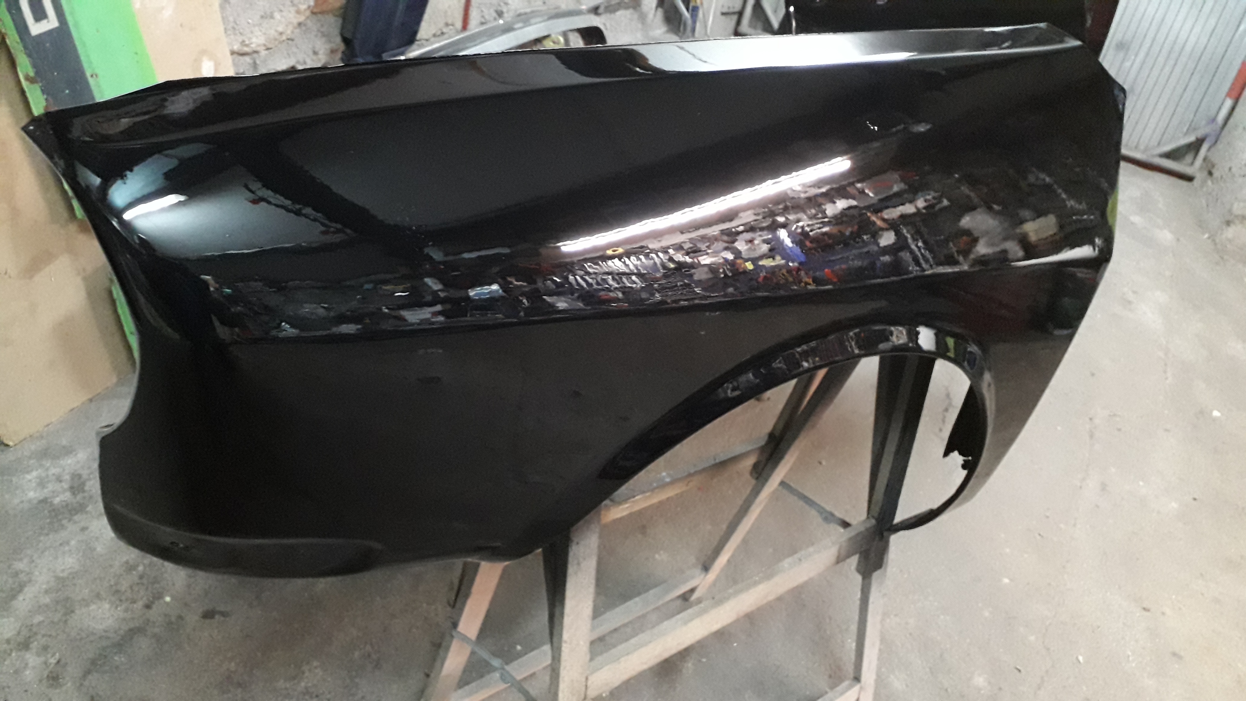

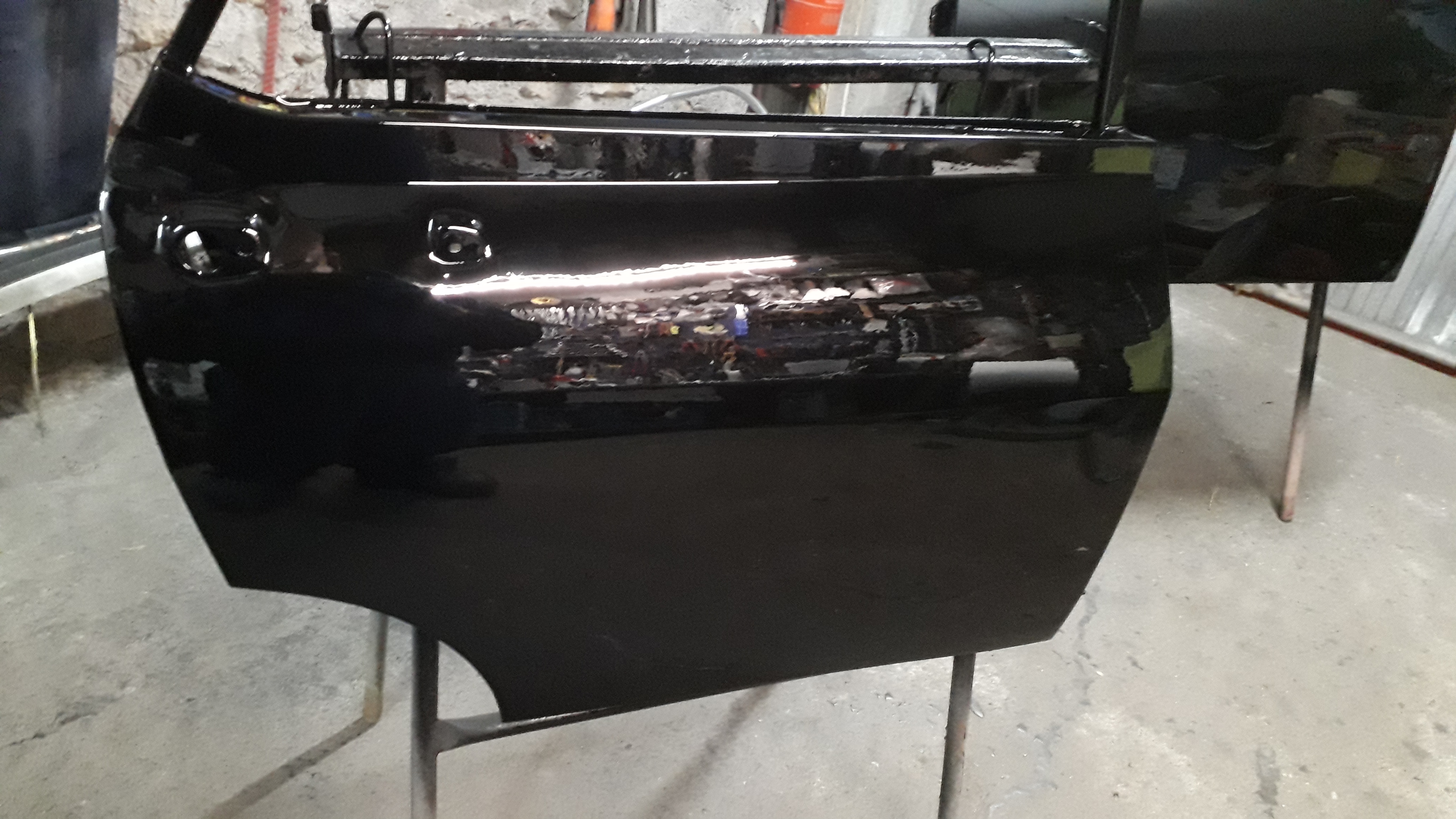

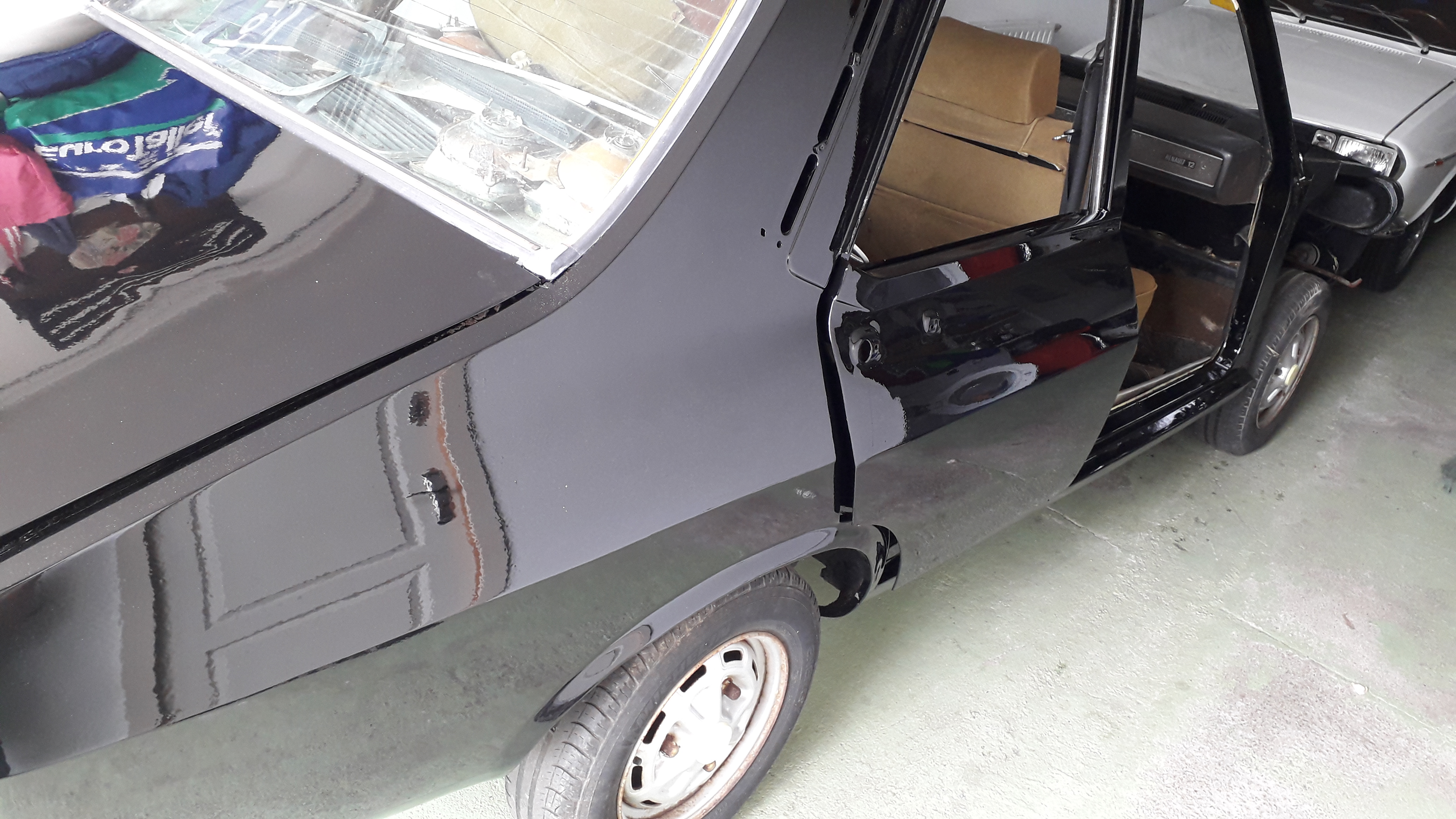

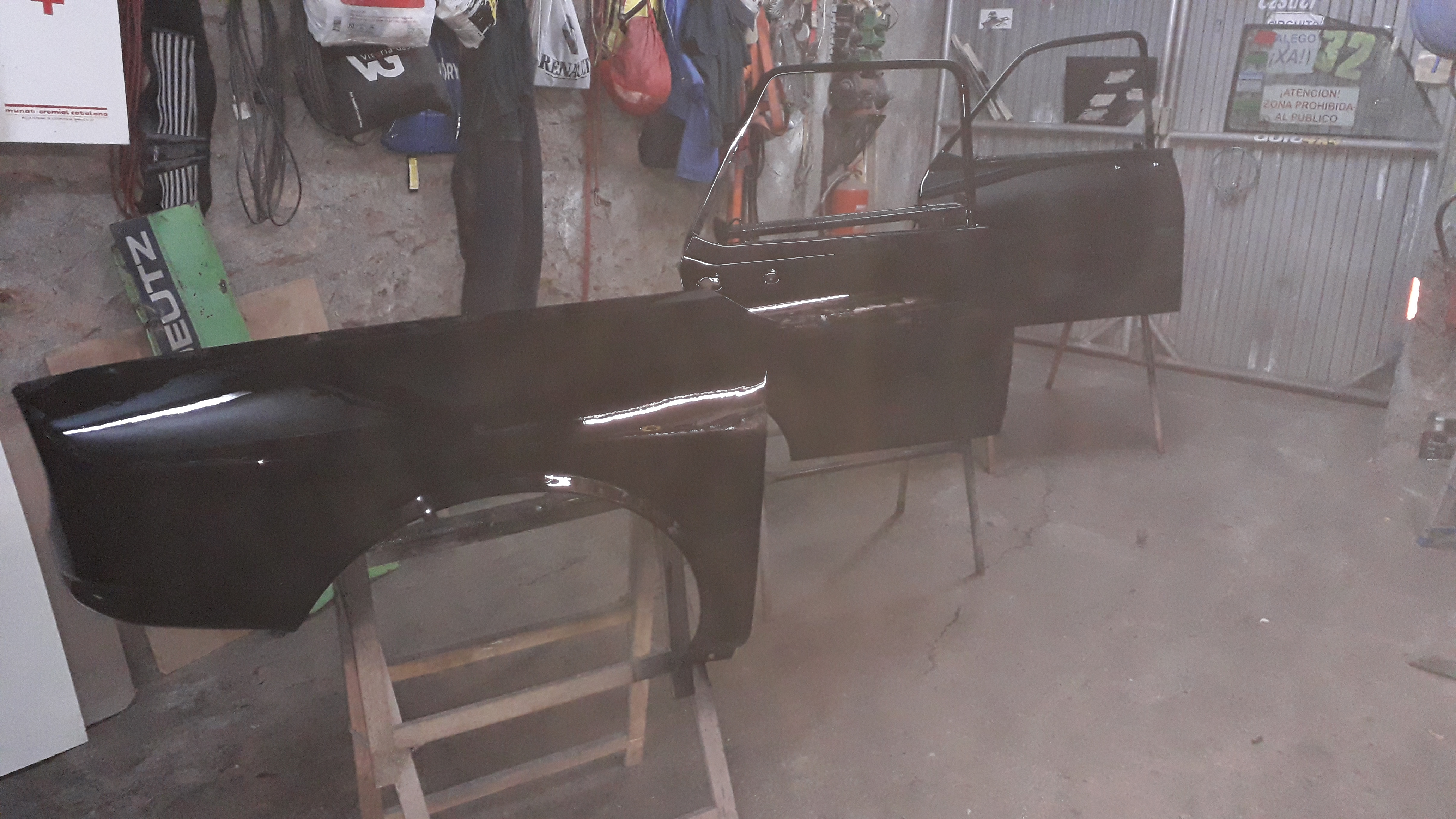

Gracias, este es un lavado de cara rapido con cambio de look. Ya estoy deseando ver el resultado final. El verde que tenía antes, la verdad no es de mis favoritos y el negro para hacer un cambio de color es el que mas se presta.
Acabo de pintar 3 piezas mas de una atacada, mañana atornillarlas en el coche -thumbup

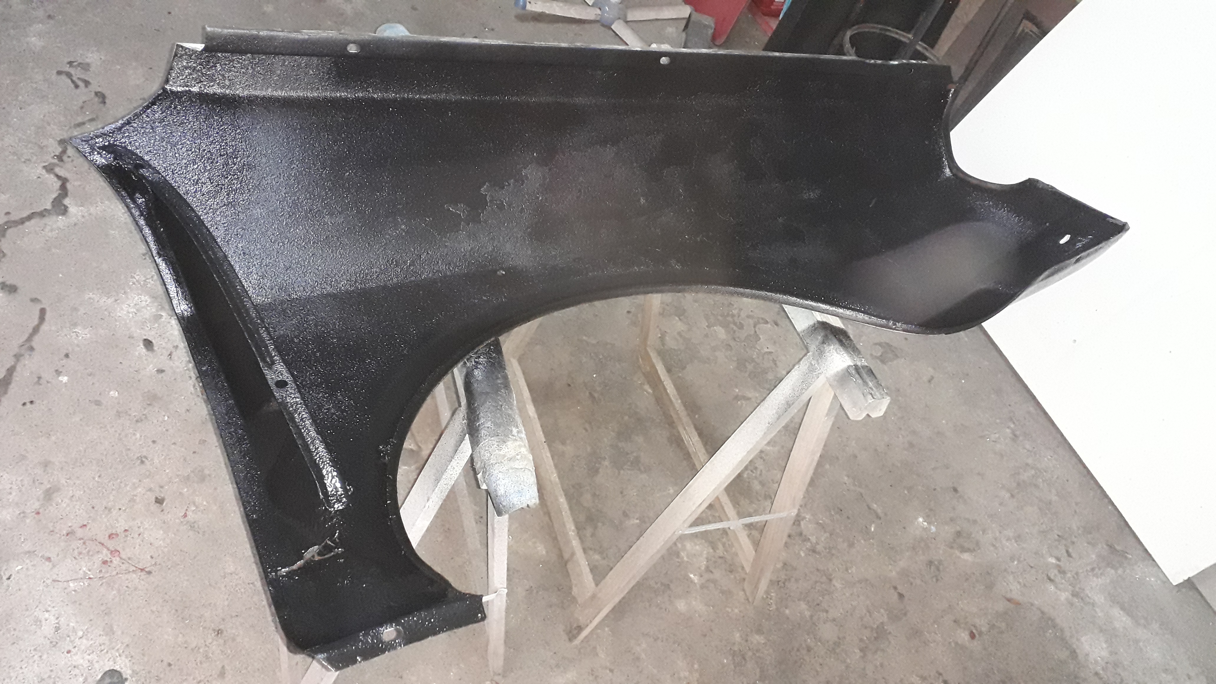

La aleta estaba con oxido por dentro, asique la cepillé y le di antigravilla antes de pintarla por fuera

El jabón es de lagarto en pastilla y aroma lavanda. Jajaja

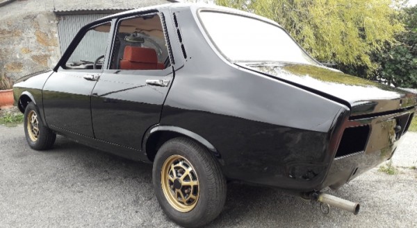

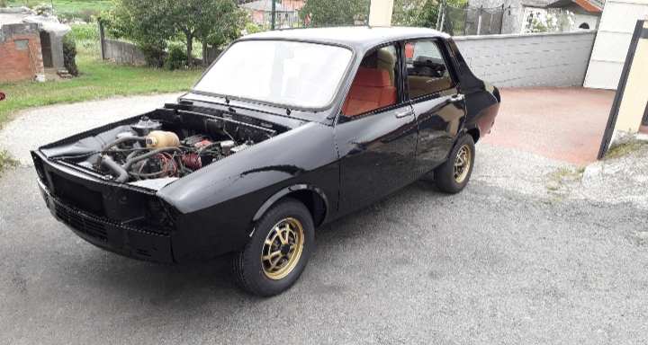

Para ser hecho en plan express y en casa, la verdad es que está quedando bastante llamativo.
El lado izquierdo ya está y ya no pude resistirme mas a ponerle sus nuevas ruedas -lighten
Del lado derecho ahora falta puerta delantera, aleta, y el capot delantero y rejilla torpedo.
