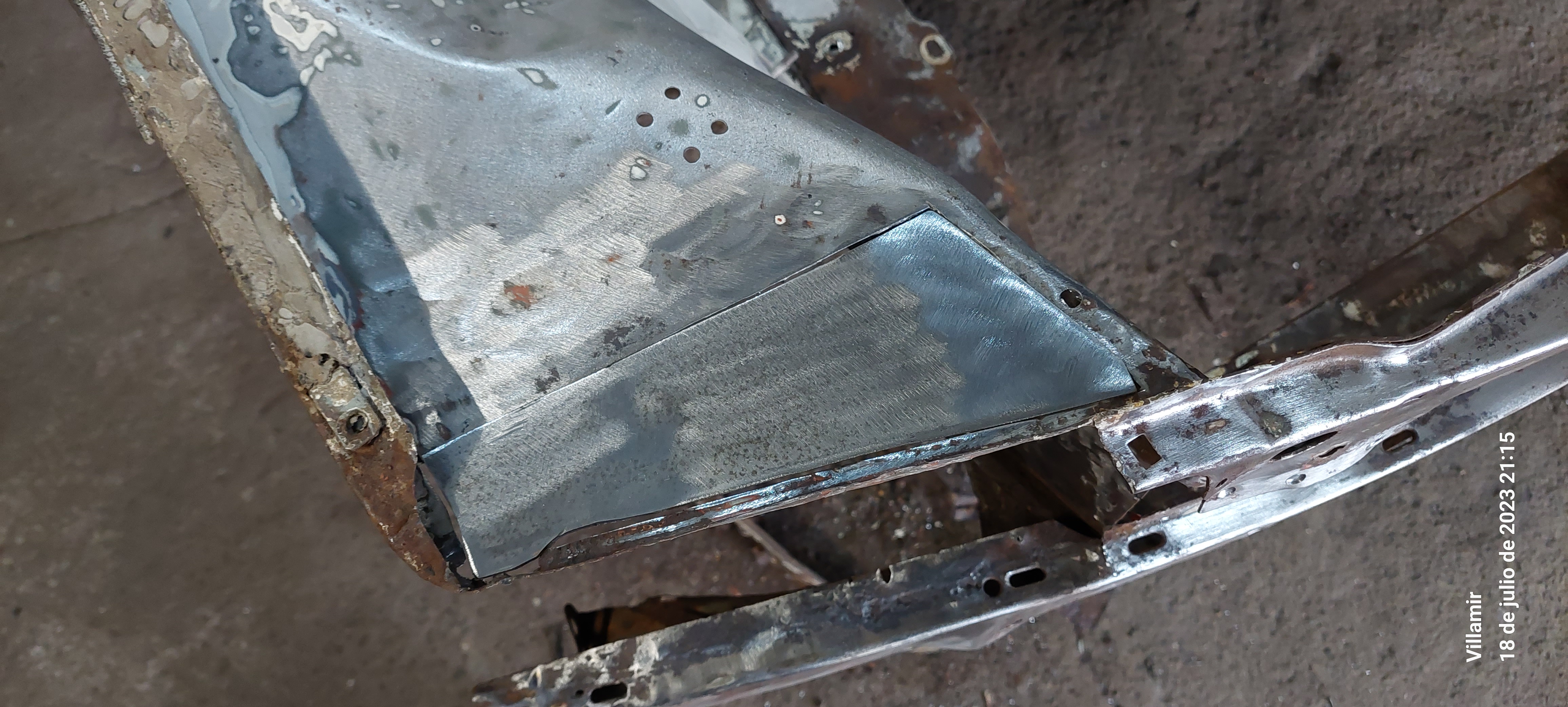

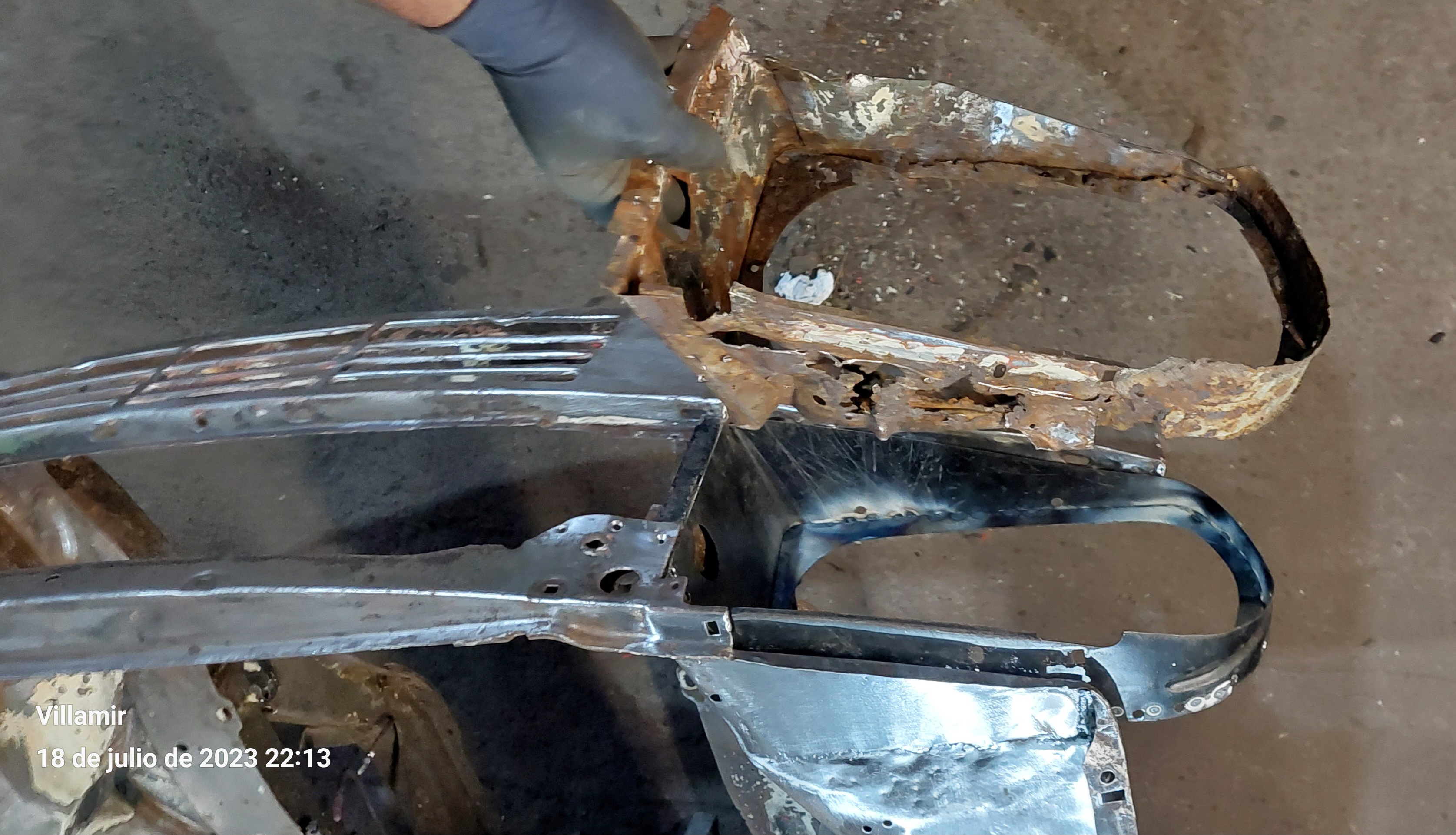

Para el color aún queda mucho camino que andar. De momento voy pasito a pasito. Me tomé unos días de descanso para disfrutar del verano y la familia. Poco a poco he ido retornando el laborioso trabajo de reconstrucción y he empezado por los hojales de faro.
Adjunto unas fotos y voy explicando un poquito lo que hice:
Hojal de faro nuevo,  el viejo estaba muy podrido y era insalvable
Extracción del hojal viejo y recorte de la zona podrida del pase de ruedas (donde la mayoría de los r12 se pudren antes o después
Fabricación del retal para hacer el remiendo de la zona dañada del pase de ruedas
Presentado en su sitio
Soldado el remiendo y presentado en su sitio el hojal de faro nuevo
Apreciación de la diferencia con el hojal viejo al lado
