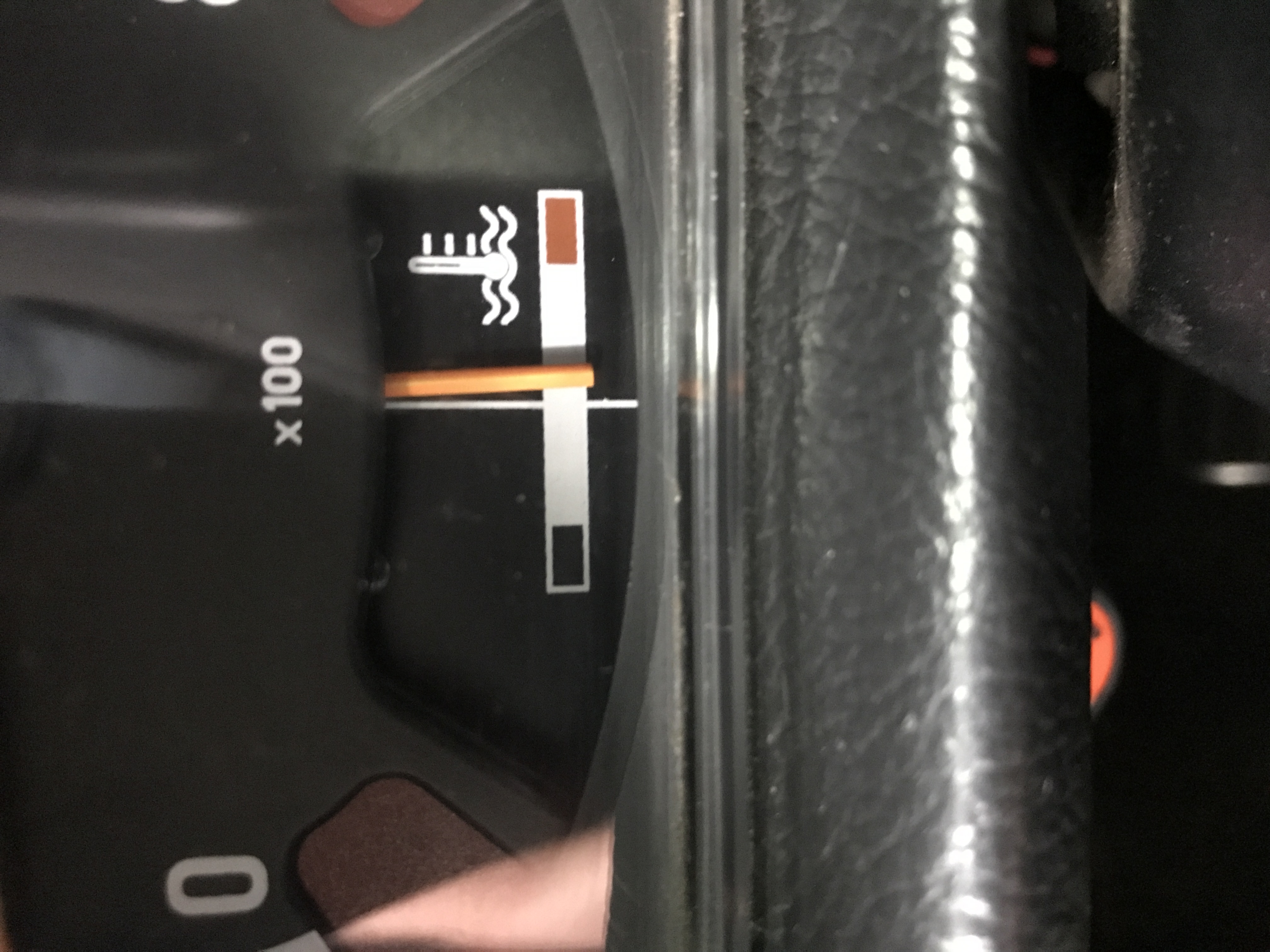

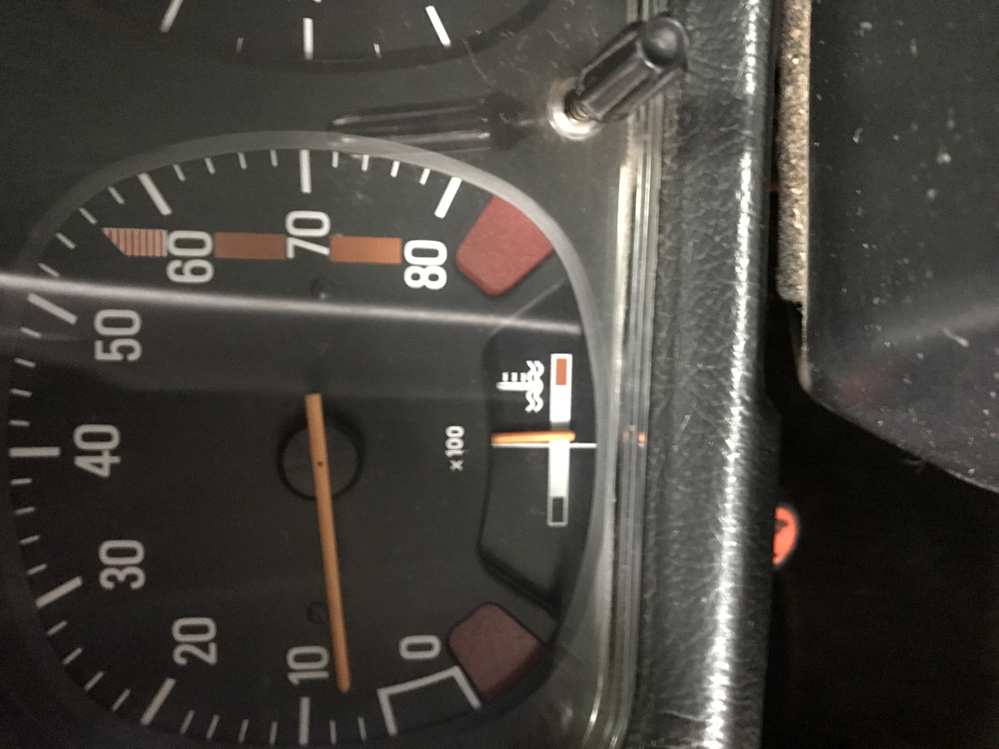

Está es la aguja de mi 12 después de circular unos 20 minutos. Aveces se baja al medio pero de seguido vuelve a pasar un poco hacia la izquierda.
Como lo veis?

JOSEGT escribió: ↑23 Sep 2017 16:09 Está es la aguja de mi 12 después de circular unos 20 minutos. Aveces se baja al medio pero de seguido vuelve a pasar un poco hacia la izquierda.
Como lo veis?
Ahí es donde está mi aguja cuando en la calle hay mas de 35 grados.
Si a mas de 35 grados se queda a ralenti sube algo mas...
Pero según voy comprendiendo...aunque es ya algo caliente, tampoco es una barbaridad...serán unos 94 grados mas o menos.
Nada alarmante creo.

Con 35º ambiente y callejeando o en ralentí, tras 20 minutos, es normal, y no alarmante. Con 35º y en carretera abierta tiene que bajarte un poquito del medio, circulando normal y no de forma racing.

Esto me lo hizo en una avenida larga sin semaforos a no más de 40 km/h. Saldré a lo que es carretera a ver si baja al medio.
