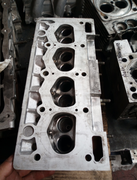

Hacer asiento de válvulas y rectificar culata

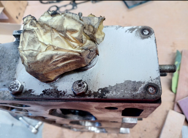

Cuidado especial en zonas donde hay tornillos de hierro en contacto con aluminio y en zona húmeda
Para sacar la placa se me partieron unos cuantos tornillos

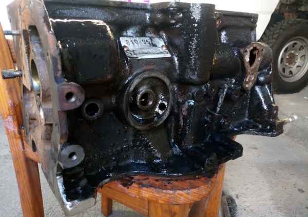

De nuevo a la limpieza ,decapado y cepillado,interior y exterior
Volvemos otra vez al trabajo con cepillos rotativos, destornilladores ...etc, pero esta vez en el bloque 810-96.en este bloque también tuve que usar un decapante de pintura porque el bloque llevaba rasgos de pintura antigua, sobre todo en la parte izquierda, el lado derecho y ya no tanto porque la había quemado el colector de escape. A tener en cuenta de nuevo,después de estos trabajos hay que hacer muchísima limpieza y soplar todos los orificios , cualquier cosa puede afectar el circuito de engrase.

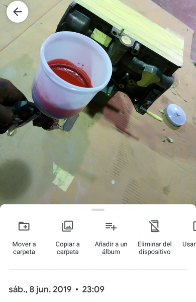

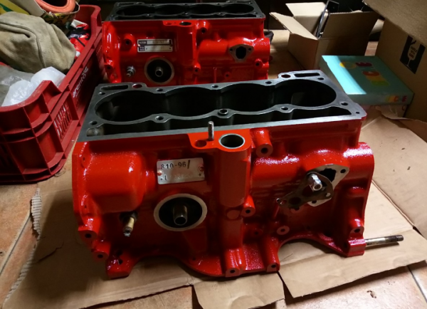

Pintado de motor con titanlux , pintura con aditivo incluido para aplicar sobre hierro vivo
Como el tiempo para trabajar en este proyecto era escaso,como ya había agotado mis dos semanas de vacaciones en cuales acabé los bajos y desmonte el auto ,dado que en mi empresa solo podemos coger un fin de semana libre cada 6 semanas y que julio y agosto son agotadores del volumen de trabajo,me tocó combinar faena de grúa y proyecto hasta que acabe el coche y solo los fines de semana.Entre semana me era casi imposible hacer cosas, a veces podría tocar alguna cosa de prisa y corriendo.
COMO BIEN SE VE EN LA FOTO 23:09 ,UN SÁBADO YO ESTABA HACIENDOLE EL AMOR AL BLOQUE,preparaba faena para la siguiente jornada

Aquí los dos bloques pintados ,el pobre 810-97 sin culpa y el otro esperando el material nuevo
En esta imagen se pueden observar bien las diferencias entre los dos bloques,el de al fondo hace parte del estok de bloques antiguos y el delantero ya se tomó como sustituto

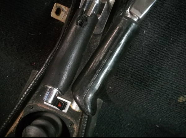

Un TS me tuvo que donar una freno de manos en menores condiciones

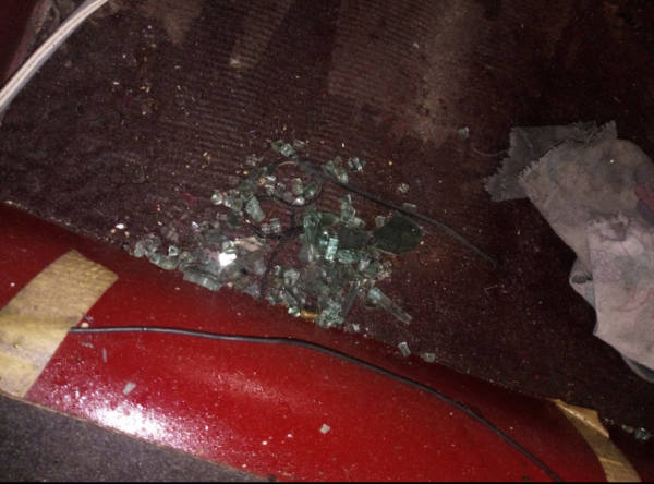

El pasado esconde siempre cosas,cristales desde cuándo volcó el vehículo
