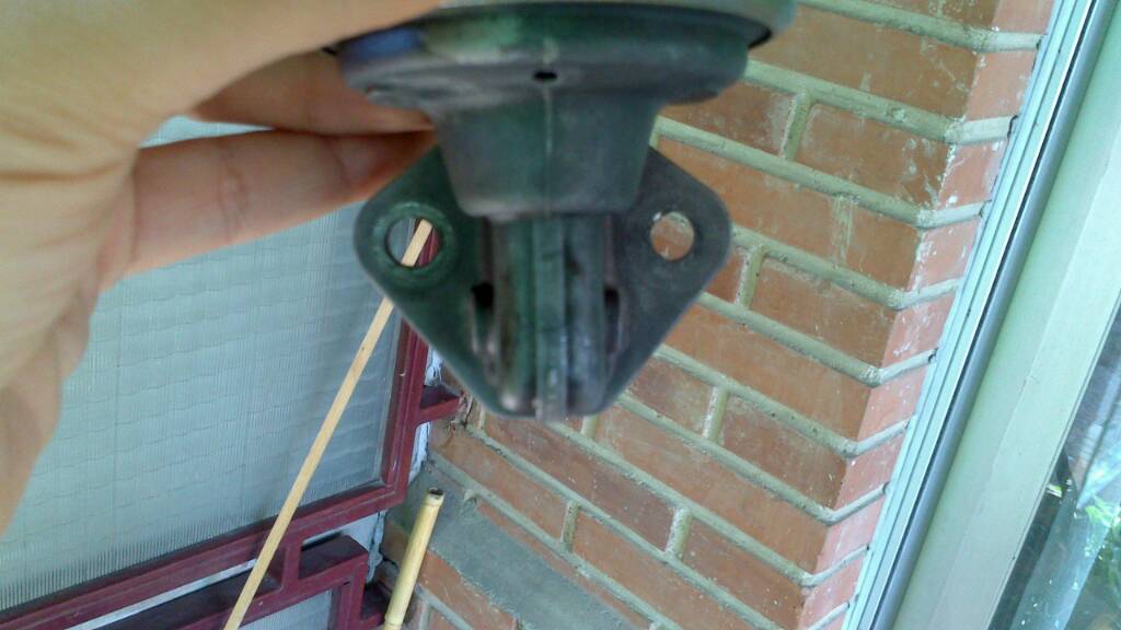

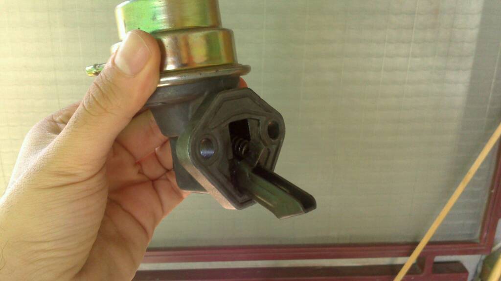

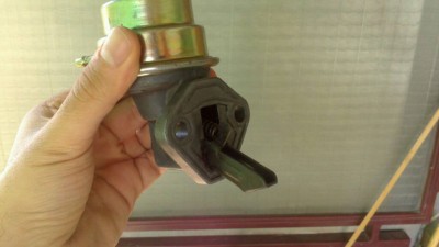

Mi pregunta viene a raíz de encontrarme grietas en la bomba de gasolina. Van 2 bombas que les ocurre lo mismo y acto seguido, las bombas mueren. Eso sí, ambas usadas.
No sé a que se puede deber este fenómeno. Como dato comento que llevo el bloque de línea fina. ¿Me falta algún adaptador aparte de su junta? El aceite que lleva es Elf 20.50, que no creo que sea tan agresivo como para cargarse la membrana de la bomba.
En fin, espero podais ayudarme.

Pues lo mismo, necesita el separador, compara la leva con la próxima que monyes, si tiene la misma medida, ponle el separador, lo único que puede pasar, es que no bombee, pero no la romperá, a ver si así va bien.

¡¡Premio Luis!!! Efectivamente. Acabas de recordarme que antes de desmontar el motor, pude observar que había aparte de la junta de papel, un separador grueso de goma negra entre la bomba de gasolina y el bloque. Así que faltando esa pieza parece lógico que las 2 bombas se agrietasen en nada y las 2 eran iguales tanto en aspecto como en la medida de la leva empujadora.
Si alguien tiene ese separador de goma y quiere vendérmelo, se lo agradeceré porque el coche no lo puedo mover.
