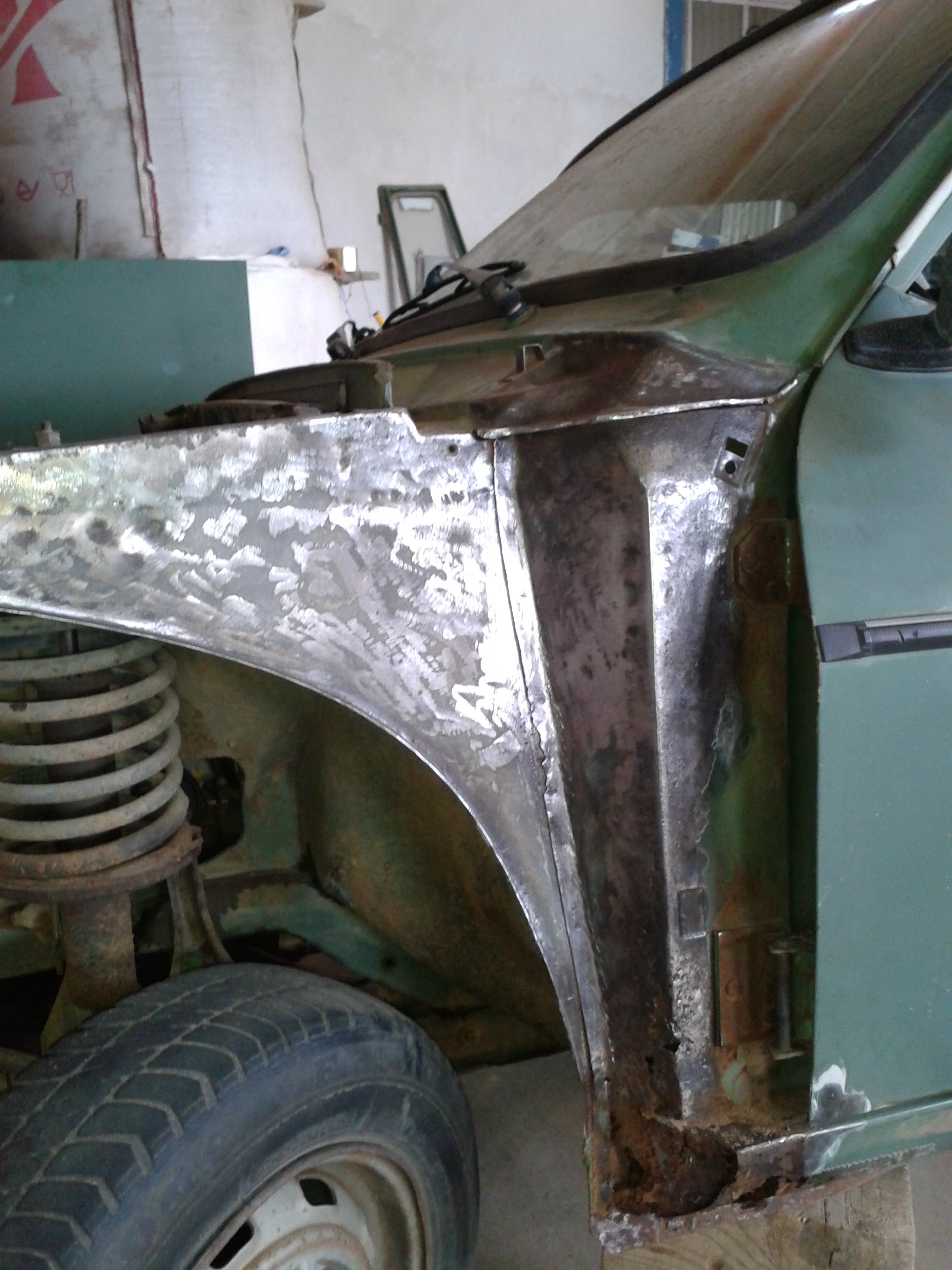

Talonera trasera izquierda bastante oxidada
Talonera delantera izquierda con los podridos cortados para reparar.
La talonera ya reparada
Zona del soporte del gato delantero, también para reparar, muy podrida..
Reparacion en curso
Reparacion en curso
Fin !!
Fin !!
Agujero donde la rueda de repuesto, por poco y se cae la rueda!!
Un podrido menos!!
Un podrido menos!!

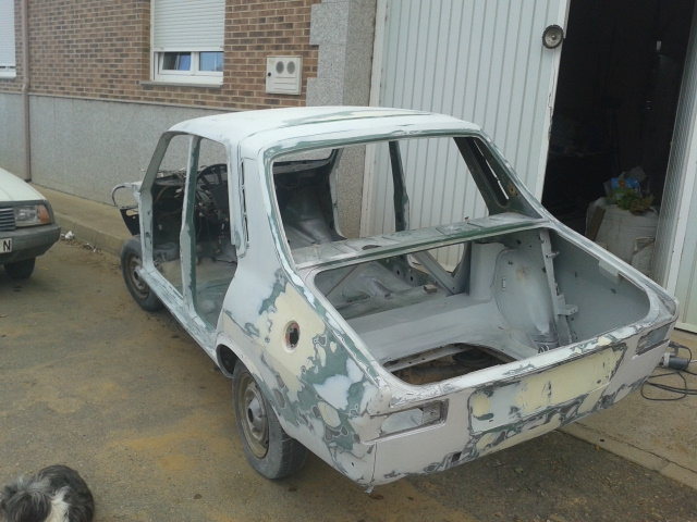

Después del pasado invierno volví a la carga, con las ideas bastante mas meditadas y creo que ya con la intención más clara de cambiarle como mínimo el color, ya que nunca me gustó ese verde. Cambiarle el color, con lo que ello implica, era desmontar el coche por completo, trabajo que en un principio no estaba dispuesto a realizar, pero pensándolo mejor... Ya de ponerse quedarse agusto ¿no? y creo que fue desmontando el coche cuando se me ocurrió que quizás podría hacer una réplica del Gordini mas o menos fiel, ya que ese azul Francia era el color que más me gustaba, y tampoco sería tanto el trabajo para modificarlo, la boca de la gasolina y los faros traseros. El único inconveniente sería encontrar el salpicadero y los faros y pilotos característicos de esta versión.
Así que después de aclararme las ideas y con la intención de hacer la modificación, me dispuse a cortar la aleta izquierda, y a tapar el agujero para el deposito trasero.
También tuve que realizar los soportes de los faros traseros ya que hasta ese momento no disponía de ningún donante primera serie. Aunque el resultado fue bueno, a día de hoy me parece una pequeña chapuza, pero en su momento fue la única solución para continuar con la restauración sin contratiempos.
Modificado eso, toca dar masilla a todas las reparaciones. ¡Pobre lijadora!
Después de esto toca aparejar la carrocería. Como la primera vez que le aplique el antioxido, a la antigua usanza, mojar bien el suelo, un día sin aire y buena temperatura... ¡Y al lio! Como no es una pintura de acabado y el presupuesto anda mas bien escaso, hay que utilizar los medios disponibles.
Aparejado toca antigravillar los pisos. Un buen lavado y desengrasado de los mismos, convertidor de oxidos e imprimaciones, un "elevador" casero... Las fotos hablan por si mismas.
Con la carrocería prácticamente terminada, a falta de matizar pequeños golpes visibles ahora que esta aparejado, necesito encontrar puertas y aletas en buen estado, ya que las mías... Mejor las cambiamos.
Localizo un R12Ts en Ponferrada, coincide que paso por ahí y me da por preguntar. Que pena verlo allí, nuevecito aunque sin lunas y lleno de agua, había llovido. Ese mismo día me llevo las 4 puertas y las aletas para matizarlas, antigravillar por dentro y aparejar todo junto con los capots que yo tenía en buen estado.
Después de esto ya sólo quedaba matizar y pintar, pero otra vez pienso, "ya de habernos puesto..."

Así esta el coche a día de hoy. En cuanto a la carrocería está preparado para pintar. En cuanto a la mecánica estoy intentando adaptar una caja de Renault 18. Estoy haciendo las pruebas en un donante Renault 12 S, muy mal de chapa pero con la mecánica bastante entera. La caja ya esta instalada pero me queda adaptar el varillaje. Mejor equivocarse en una carrocería que no necesito que en la que me está dando tanto trabajo.
Esperemos que el parón actual del proyecto no dure mucho, la verdad que ahora mismo no tengo tiempo para él. El propósito del 2015 es terminarlo y poder compartirlo con vosotros, esperemos que haya tiempo y no tenga muchos contratiempos.
