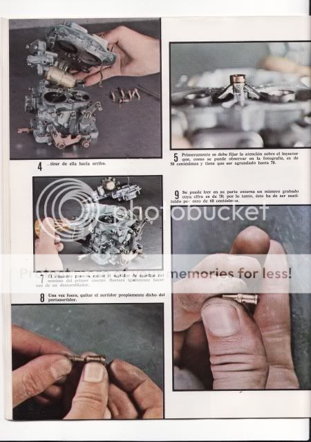

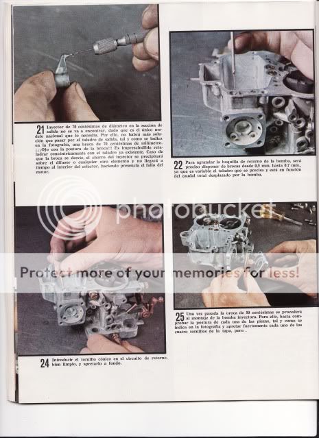

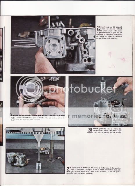

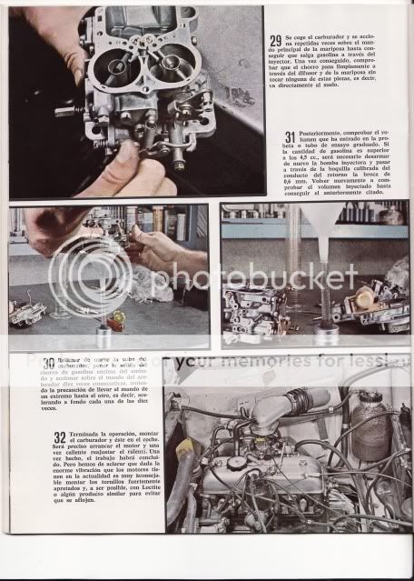

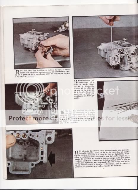

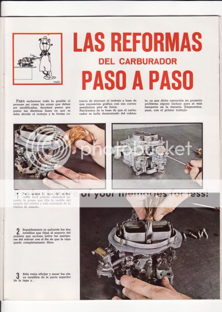

Evite problemas, como se soluciona la carburación del R 12 S
Ya está escaneada la revista gracias a PiolinR7 :D

Ese documento, es un tesoro, ¿sería mucho pedir que lo subas en grande?.
