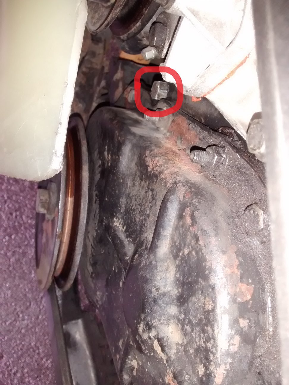

Un tornillo que hay en la culata y que muestro en las siguientes imágenes. Está al lado de la tapa de la distribución y debajo de la bomba de agua, y molesta bastante el ventilador para aflojarlo. En algunos modelos (desconozco cuales) hay además otro tornillo en uno de los laterales de la culata con la misma función que este. Suele estar bastante duro, y se afloja (al menos en mi caso) en el sentido contrario a la agujas del reloj.

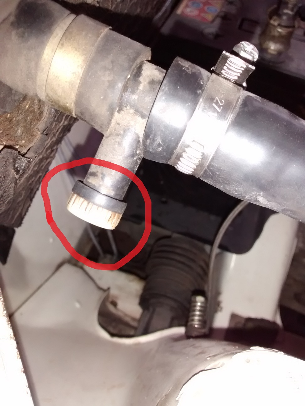

Purgador superior, que está en la parte superior del manguito derecho de calefacción , más o menos encima de donde está el vaso de expansión.

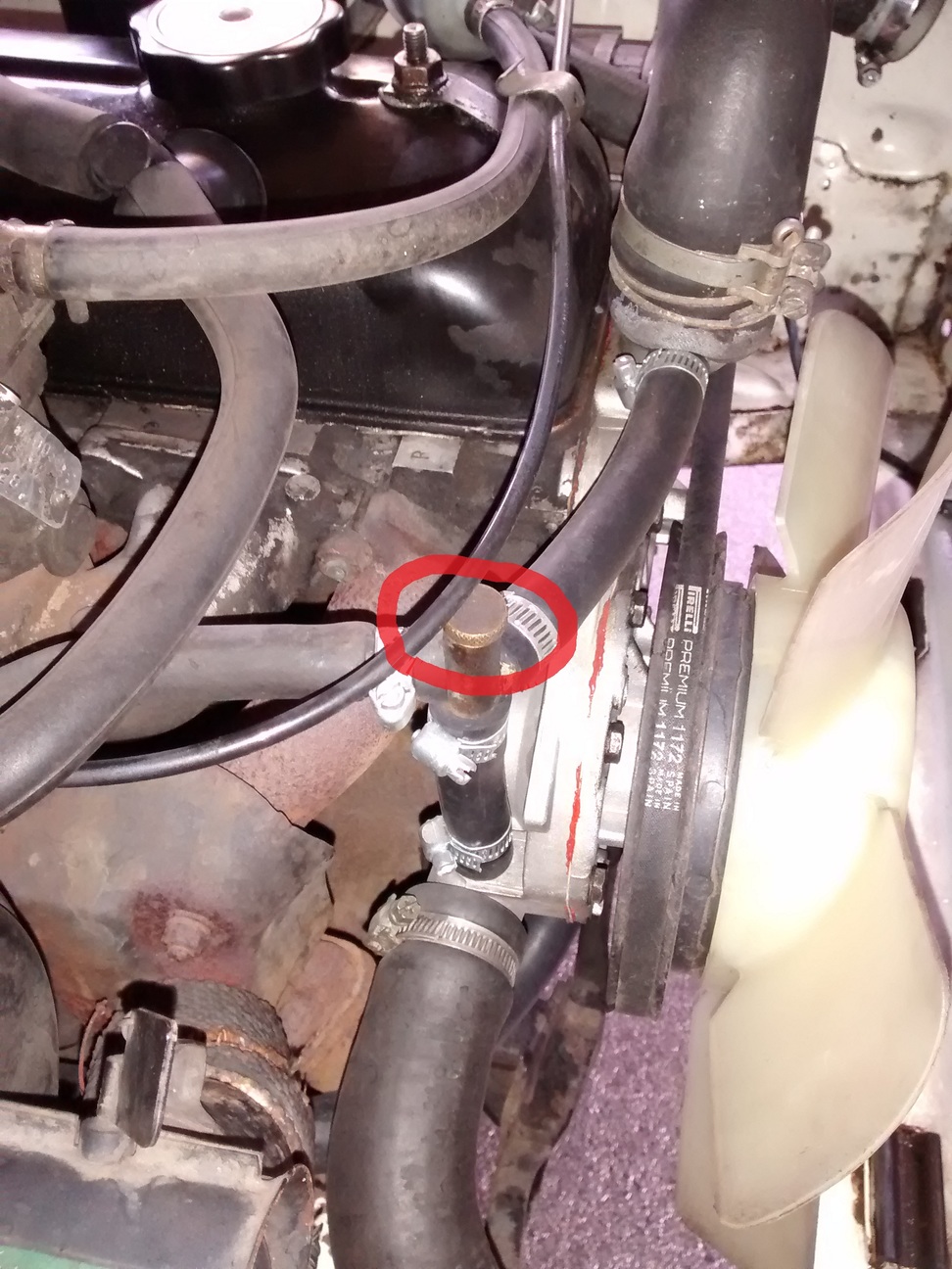

Purgador inferior, que está entre el carburador y la bomba de agua.
