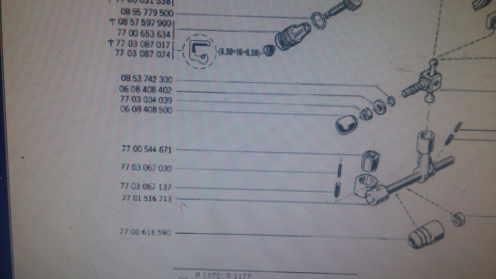

Hola, soy nuevo en foro. Me he comprado un R12 recientemente y no consigo el silemblok de la palanca de cambios.
¿ Alguien sabe como conseguirlo ?
Re: kit de reparacion de la palanca de cambio
Mensaje: # 71397Mensaje JuanSportCoupe
27 Nov 2017 18:45
Hay dos opciones.
la primera es sacar el silenblock de la pieza y buscarlo por medida.
La segunda es mandarlo hacer en poliuretano, también tendrás que sacar la pieza.
Mensajes: 4605
Mensaje: # 71400Mensaje pablo-55
27 Nov 2017 19:52
Y una tercera, me atrevo a decir. Ya que tendrás que desmontar la pieza, comprueba que el ojal de los pasadores no está ovalado. No sería el primero, que al quedar ovalado, hace que el cambio tenga mucha holgura y de problemas.
La solución es sencilla, rellenar con soldadura y rehacer el ojal al mismo diámetro.
Mensajes: 6390
Mensaje: # 71408Mensaje Vin Electric
27 Nov 2017 22:17
Buenos consejos.
Sacar el silentblock es fácil si tienes un tornillo de banco y un par de dados de autoclé, ayer mismo saqué yo el de uno de mis r12, y ya si tienes una prensa pues mejor que mejor.
Yo te puedo aportar el despiece del selector con las referencias de renault, así puedes pasarte por el concesionario y preguntar si les queda alguna.
Aquí te adjunto el despiece.
Saludos y bienvenido.

Gracias por las informaciones, yo creía que había que cambiar la pieza entera ( he visto que en Argentina o Venezuela las venden ) pero no sabía que se pudiera sacar el taco de goma y reemplazarlo. lo intentaré por está vía.
