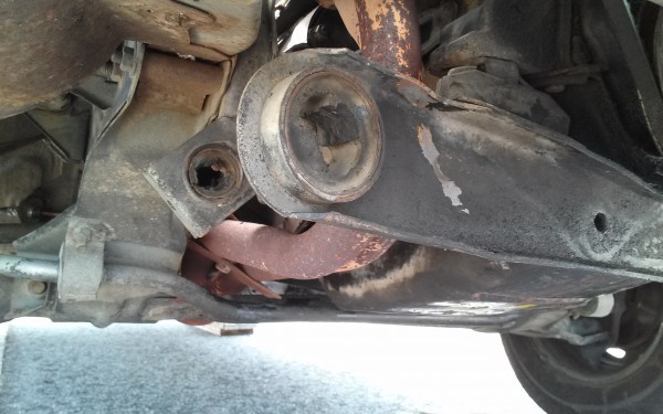

Ayer miré bajo el motor para ver si perdía aceite y me llevé la sorpresa de que lo que me parece que es el soporte delantero del motor está arrancado de un lado.Si alguien me puede aconsejar de como cambiarlo pq está doblado y dónde se puede conseguir quedaría muy agradecido.Tengo la impresión de que alguna vez fue remolcado atando ahí una cuerda y al tirar se arrancó. Se trata de un familiar gtl del 80.Os adjunto fotos del chandrío.Gracias y saludos.

Hola. Eso es un contrapeso, creo que no es soporte motor.

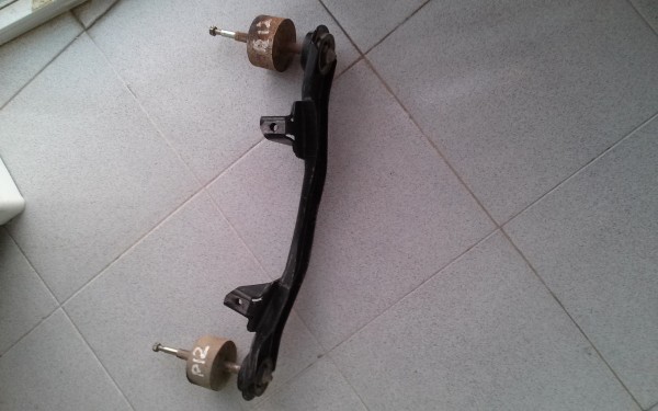

He visto este en milanuncios
Vendo este puente motor desmontado de un R-12 TS con tan solo 19.000 Km.
28 € + 15 de portes https://www.milanuncios.com/recambios-d ... 860565.htm

Así es como bien dices JuanSportCoupe no es un soporte del mot, es un estabilizador para absorber las vibraciones a altos regímenes de mot

Ah! Pues mejor que sea un "Absorbe vibraciones" .Alguna idea de cómo se.monta o dónde buscar.En el manual de taller q tengo no viene ni palabra.Miraré el de mil anuncios. Gracias mil!
Re: Soporte delantero motor arrancado
Publicado: 23 Abr 2018 16:53
por Carlosexupery
Ya he encontrado la pieza pero ahora me falta el silentblock del soporte al que va unido.Alguien. sabe dónde encontrarlo.?Gracias.

Carlosexupery escribió: ↑23 Abr 2018 16:53 Ya he encontrado la pieza pero ahora me falta el silentblock del soporte al que va unido.Alguien. sabe dónde encontrarlo.?Grcacias.
Cual de los dos?, el del soporte del motor o el del puente antivibraciones?

El del soporte motor.Pensaba q.había subido fotos
Publicado: 23 Abr 2018 22:09
por Carlosexupery
Se ve el del soporte roto.

El nuevo
El nuevo

Los silemblok del puente estabilizador, va a ser muy difícil que los encuentres, además ban metidos con prensa, lo más fácil es que busques el soporte de motor que va sujeto al chasis en un desguace y ya viene con el silemblok
