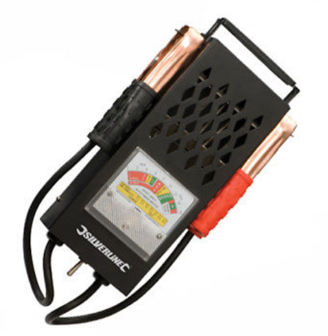

Si te refieres a la aguja del indicador del coche, si. Lo que digo de los 14v, es lo que deberia marcar la aguja del medidor. Es el que usan los talleres para verificar estos parámetro. Es más o menos, como el de la foto
