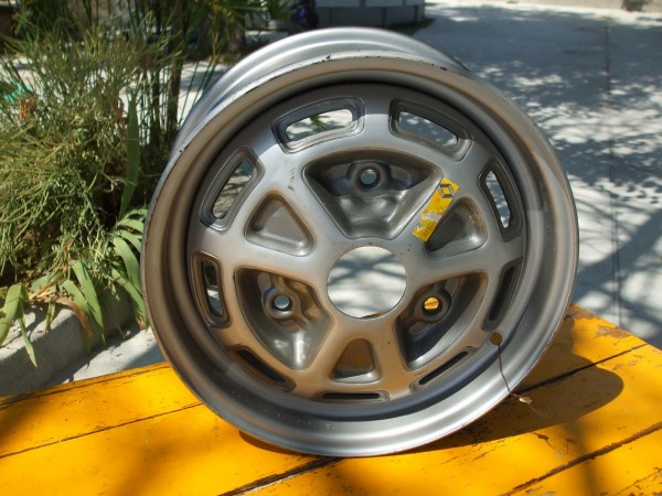

Publicado: 30 Oct 2018 17:11
por 12TL
A mí hay algo que no me suele gustar de las llantas restauradas, y es el brillo. Es decir, me gusta más un acabado del barniz satinado, tirando a mate, pero no brillante como su fuese una pieza de carrocería.
Algo tal que así:
llanta R12.JPG (84.32 KiB) Visto 7830 veces
Salu2
