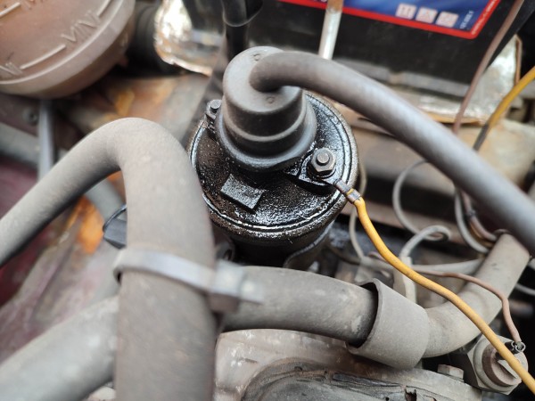

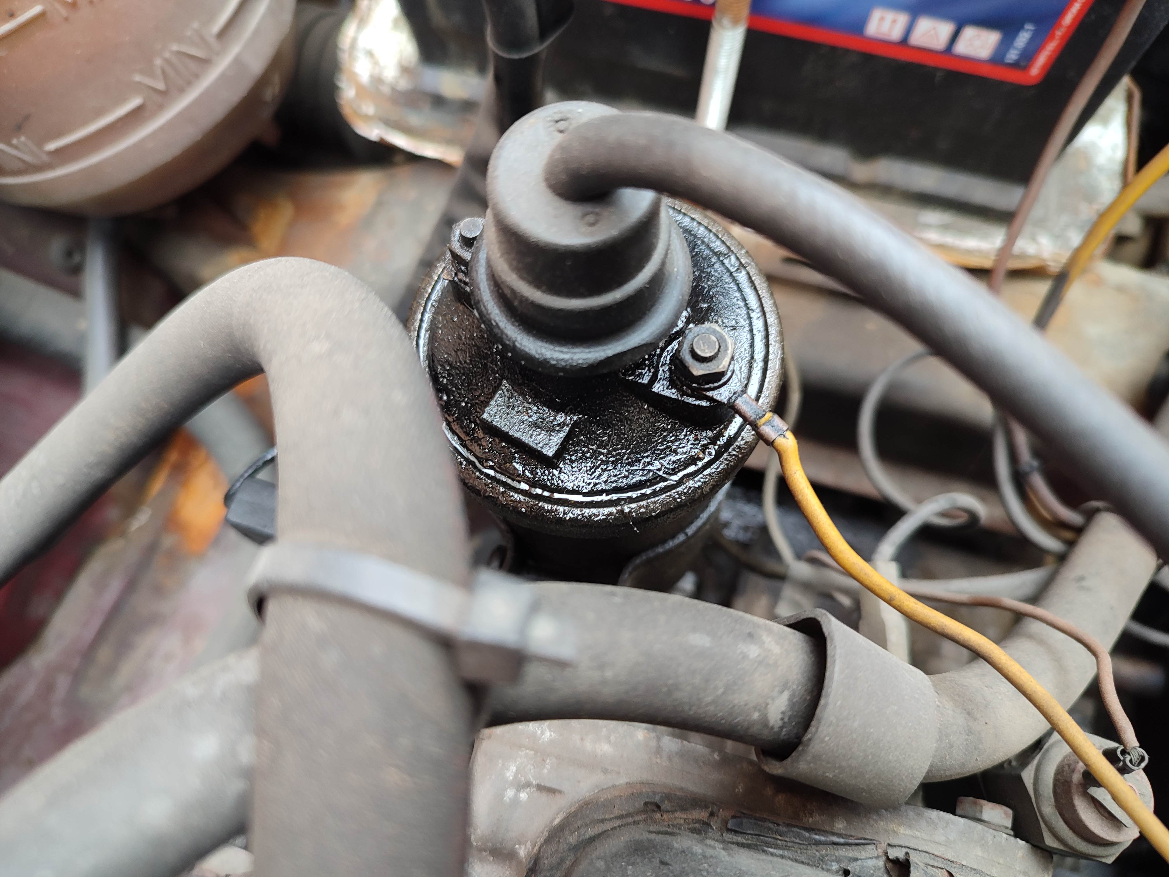

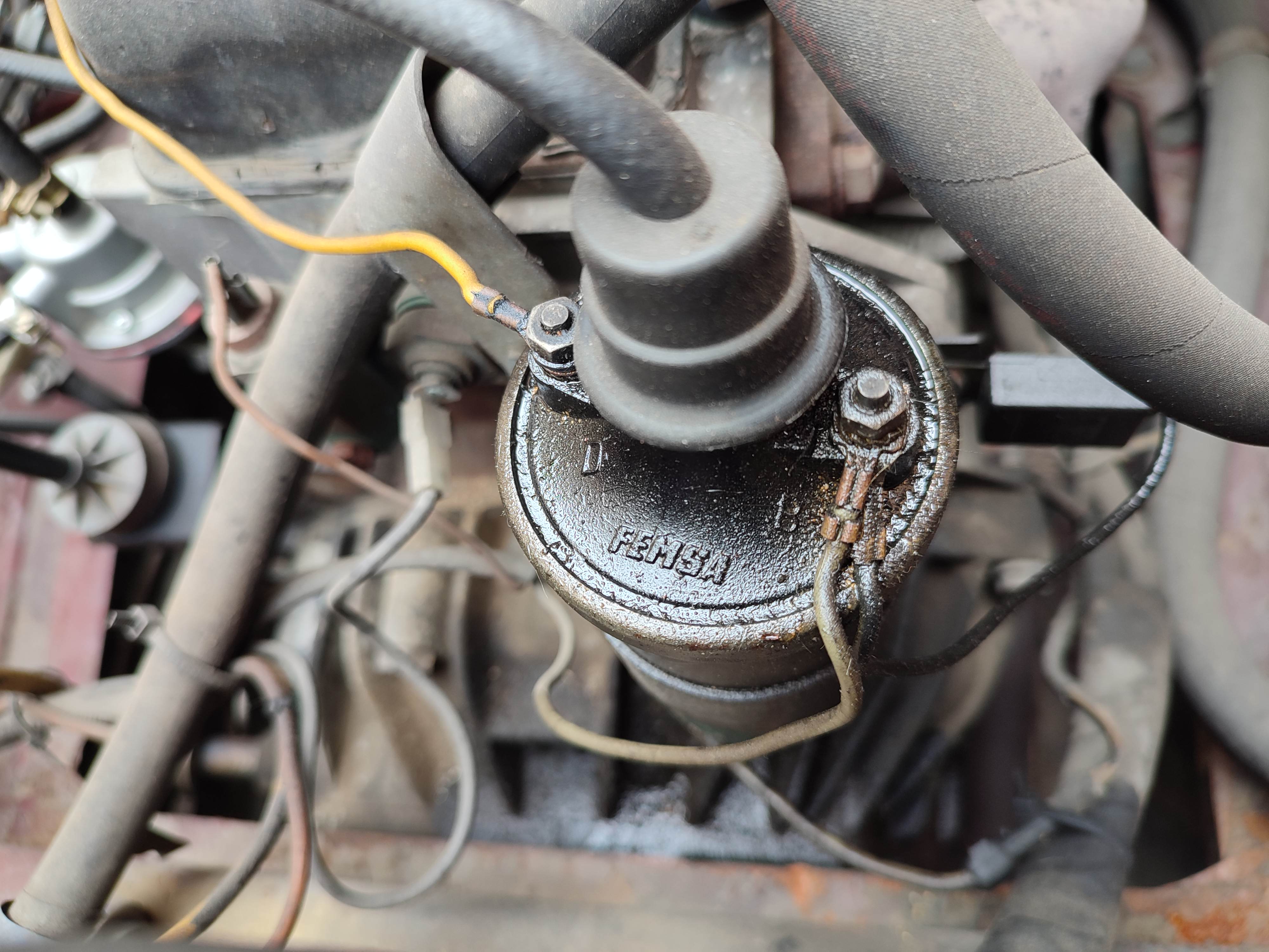

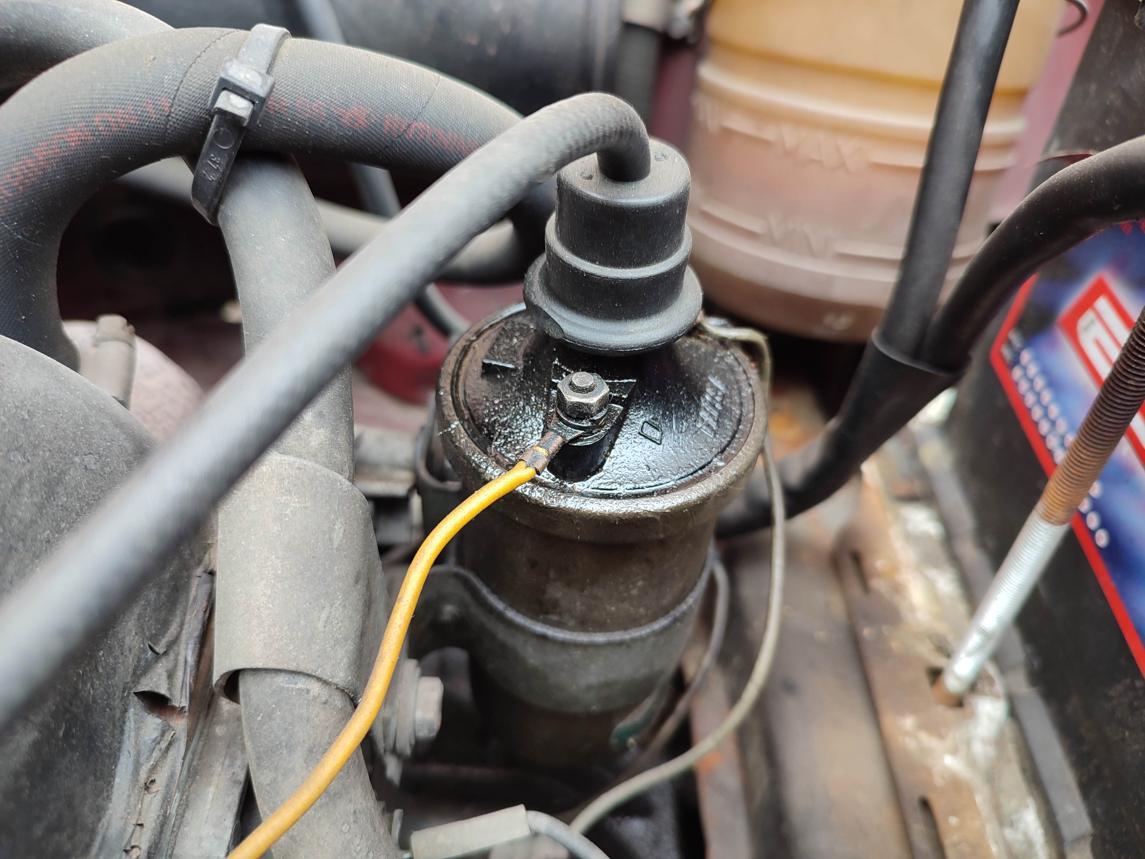

Hola compis.
Tengo la bobina manchada de aceite. Gotea y cae sobre la caja de cambios.
Es de siempre, pero ahora parece que un poco más.
Adjunto fotos.
Es normal?

Yo diría que esas bobinas eran con “baño de aceite” (las dos bobinas interiores iban sumergidas en aceite para refrigerarse) pero que se salga…
Tampoco creo que valga mucho una nueva, ya que te puede servir la de cualquier Renault o Seat de la época (eso si, con encendido por platinos, que no sea encendido electrónico)
