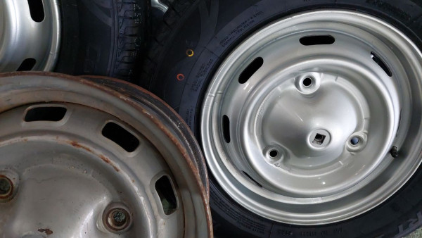

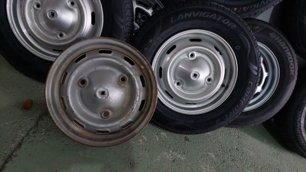

Diferencias entre llantas de R12 N , TL hasta 1975 y TL post 1975, adjunto fotos .
A la izquierda llanta de TL ( sin neumático) a la derecha llanta de N
La diferencia está en los agujeros, la de TL primera serie tiene los agujeros con algo de relieve y lleva un total de 10 y la llanta de N lleva solo 8 agujeros ,no llevan relieve y son mas alargados. Ambas son tubetype ( para montar con càmara)
Foto más de cerca para apreciar la diferencia que os comento de los agujeros
Todo esto vino porque Solares se compró unas pensando que serían todas iguales pero en Manzanares en la reunión de Navidad nos dimos cuenta in situ que había diferencias si te fijabas bien. Los tapacubos que llevan ambos modelos también son distintos.

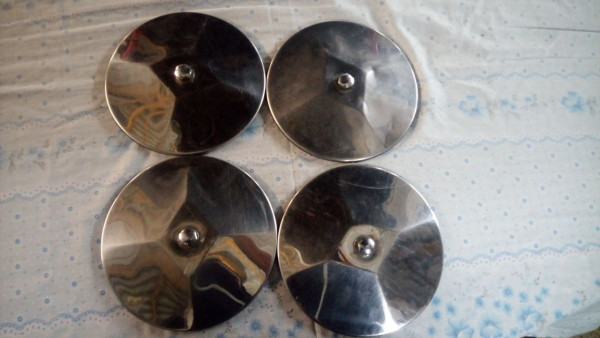

Tapacubos de R12 N
Tapacubos de R12 N

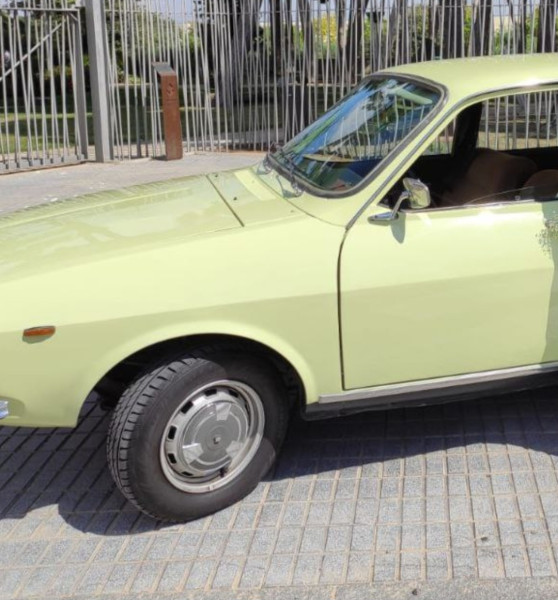

Tapacubos de R12 TL primera serie ( foto del R12 de nuestro socio Albert TSE)
Y por último dejo foto de la diferencia entre la llanta de TL primera serie y TL segunda serie
La de TL moderno tiene 9 agujeros ,la antigua 10 y en el centro lleva agujero grande para poder equilibrarse más fácil en una máquina y el tapacubos central es de plástico y no de chapa cromado como el de primera serie

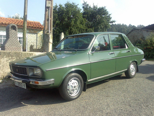

Foto del primer R12 que tuve, un TL de 1977 donde podéis ver el tapacubo que lleva.

En su día quise comprar los tapacubos del N para ponérselos a mi TL y ya me advirtió el vendedor que no me los llevara que me bailarían.

Pues si, además tomé foto de tu TL para ilustrar el post.
