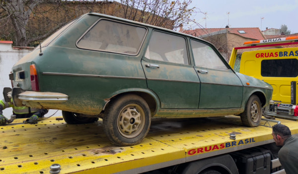

He contactado con un chico que tenía a la venta el coche de su abuelo electricista, parado desde el 1995, no me pillaba muy lejos de casa así que un día fui a verlo, y vi que era un primera serie y me dio mucha pena dejar ese coche morir allí entre 4 paredes y caca de gato.
Ya con el coche en casa, (con la inmejorable compañía y ayuda de Jolo),voy a intentar darle vida otra vez … le quitamos las bujías para darle un poquito de aceite, ponemos batería … y SORPRESA, no hay contacto, no enciende nada ni se mueve nada. El coche tiene un desconectador, quitamos la tapa del volante y vemos que hay un cable suelto y no encontramos a donde podría haber estado conectado.
Del conector de 4 posiciones que hay debajo del volante, a un conector le llegan 3 cables y al otro hay 4 cables (que salen todos del clausor) así que hemos empezado a tirar por ahí las pruebas, sin éxito, aunque seguiremos investigando
