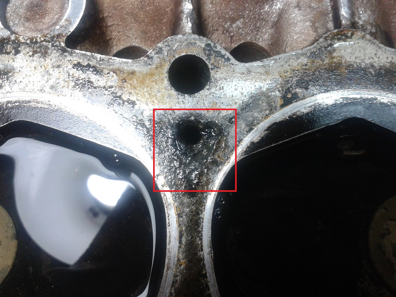

Queria vuestra opinion sobre mi culata. És de un 1300, que llevaba mucho tiempo abandonado.
He llenado de gasolina las 4 camaras y aguantado durante un tiempo pero al cabo de media hora la primera y la cuarta habian bajado bastante de nivel, de hecho todas han bajado.
Luego os presento unas fotos marcadas en rojo donde hay unos crateres, que puede hacer, lo relleno con soldadura nural en frio ??
Y finalmente, al desmontar la tapita de atras se me ha roto un tornillo, como lo saco??, puedo enroscar una tuerca pero no me da para dos y poder hacer contratuerca, soldar la tuerca u alguna otra solución más facil.
Y por último, de donde puedo sacar esta plaquita, la veis para cambiar?? y porque llevaria dos resistencias??
Adjunto fotos y muchas gracias de antemano... darme vuestra opinion en todo lo que creais, gracias.

Si baja el nivel de gasolina quiere decir que las válvulas o sus asientos necesitan ser rectificados, cada valvula rectificada son unos 4 € donde yo lo hice , los asientos no lo recuerdo.
Por eel aspecto qde la culata, tambien necesita que le hagan el plano, y esos cráteres como dices, si quedan fuera o dentro de la camara de combustión no es probleema, salvo que quede entre ambos, lo mejor, que tw lo vea un taller de rectificados .
No lo rellenes con nada, ya que no resisitria la temperatura ni reacciona por igual al calorr que el resto del material.
Para sacar el tornillo rotoo lo suyo es soldarle un tuerca y aflojarla luego.
Lo qque lleeva la placa no sson resistencias, son sensores de temperatura.

Gracias por la respuesta.
El motor segun me dijeron se averio con unos 90.000km... puede ser que con esmerilar haya suficiente??
Es factible que en la rectificadora me cambien las valvulas ademas de hacer el plano culata??? o mejor lo lleve a un taller??
Cuanto puede costar rectificar el plano y hacer las valvulas en una rectificadora??
Las valvulas, mejor que las lleve yo, o normalmente ya tienen material??
La chapita/hierro de la culata esta que tengo tan picada, la venden nueva??
Gracias
Gracias

Hola de nuevo,
precio que me han dado para hacer el plano 50€
desmontar valvulas, limpiar valvulas, esmirilar asientos, montar y hacer el plano 145€ (sin cambiar valvulas)
Que os parece?
Luego otra cosa, llevan las valvulas retenes de plastico?? Es que entre los muelles me parece ver una pieza de plastico en cada valvula!!!!.
Mi motor es de 73mm, pertenece a un 12s y llevaba carburacion de doble cuerpo, por si da esto una pista.
Y la ultima, en caso que esta culata no me sirva, puedo aprovechar una de r8ts para este motor. (El 8Ts era 1100cc)
Gracias y saludos
Que os parece?
Gracias y saludos
