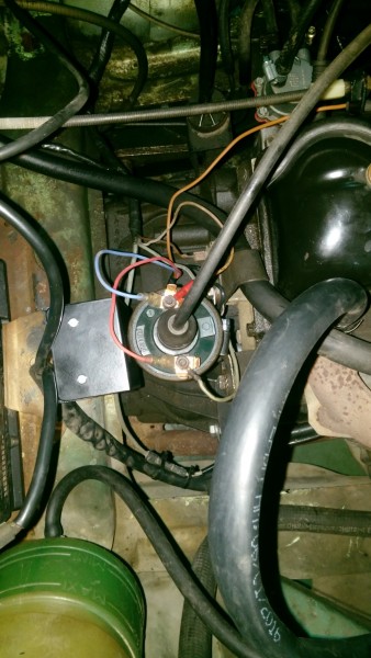

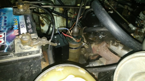

ANTONIODELAOSSA escribió:Reedito: tengo instalado el Kit 181 "reemplazante", vá perfecto y llevo casi 1000 kms
Reedito: más de 3000 kms con este kit, y ni un sólo problema ni tirones, ni nada.
Ahora paso a la segunda fase siguiendo la recomendación de Villamil, de poner una bobina "para encendido electrónico".

Pues tras 10.000 kms de uso con el Sales Kit, ni un sólo desajuste ni tirón.
No he montado ninguna bobina adicional "electrónica", puede que no tardando me anime a dar el paso ahora que he podido comprobar que es totalmente fiable.
