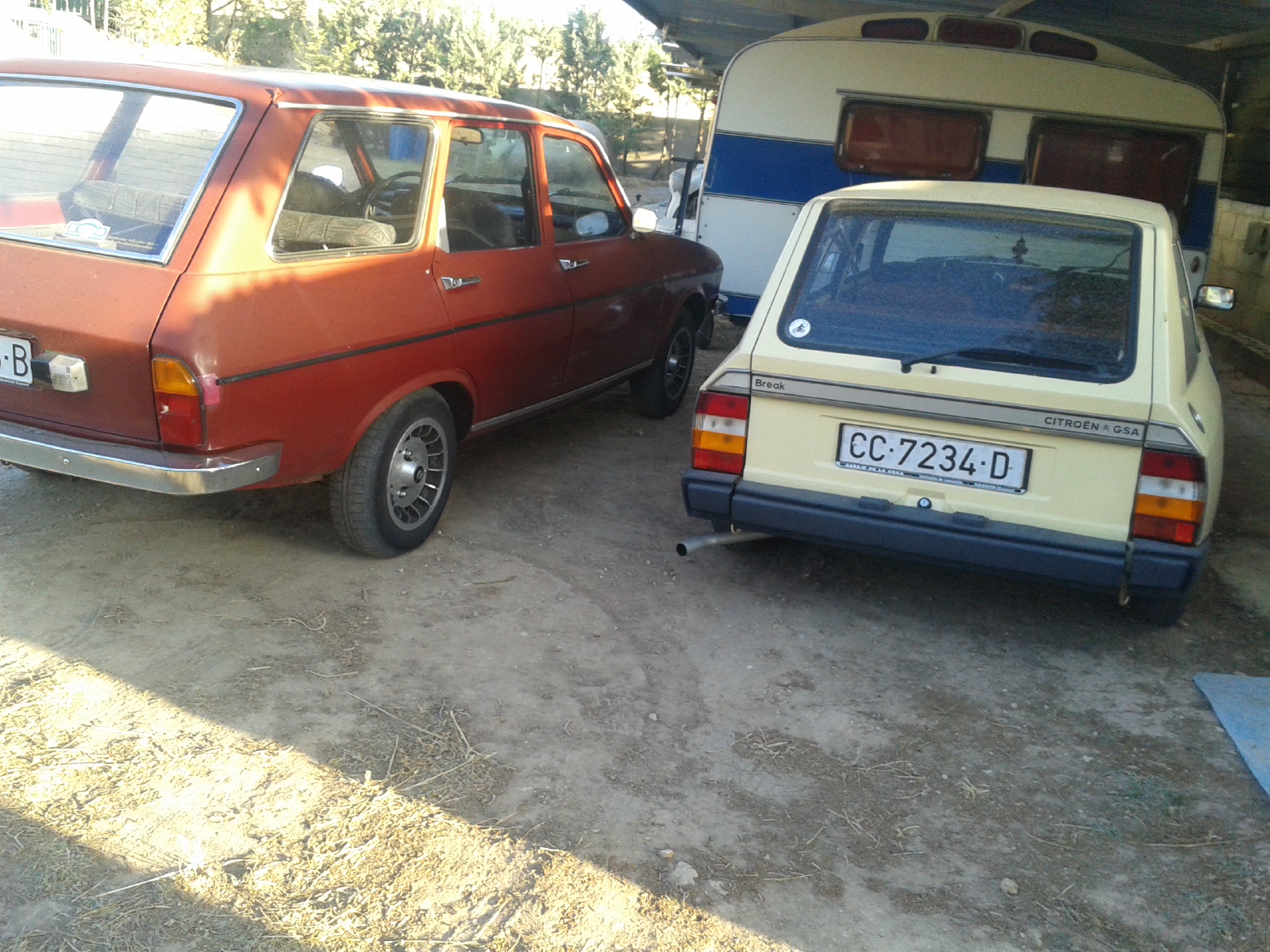

Bueno, ya tengo datos de consumo real, de comparativa entre un R12TL familiar y un GSA break básico, por tanto, muy similares.
El GSA gasta menos gasolina, del orden de 1 euro por cada cien kms, aunque eso sí, el consumo es mucho más variable que en el R12. Quiero decir que los consumos del R12 siempre están en una cifra muy similar aunque varíen las condiciones de utilización, pero en el GSA hay enormes variaciones porque puede gastar poco si la carretera es muy llana y se piden pocas prestaciones, o mucho si se utiliza de continuo en invierno y callejeando (sólo en este caso gasta más que el R12). Pero para recorridos similares en circunstancias similares, el Citroën gana por poco al R12 en consumo, y gana por mucho en velocidad punta, aceleración, ruido interno y confort de marcha. Sin embargo, el R12 gana por goleada al GSA en calidad de construcción, fiabilidad, sencillez en las reparaciones, disponibilidad de recambios y utilización polivalente (vale para cualquier cosa en cualquier momento).

Lo has hecho con tus coches?

Claro, no hay otra forma. Mismo conductor, misma vara de medir.
Otra cosa donde el GSA supera al R12 y por gran diferencia es en el comportamiento en carretera: el agarre y frenada en cualquier circunstancia es mucho mayor, sea curva, recta, viento lateral, lluvia.... y si mencionamos los frenos, a pesar del excelente tacto y capacidad de frenada del R12 (por lo menos, del mío....) , el GSA le supera y con la ventaja añadida de que la suspensión Citroën nivela el vehículo tanto si circula vacío, como cargado a tope.
El R12 supera al GSA en facilidad de conducción tanto en aspectos estáticos (mandos, acceso al vehículo, etc) como dinámicos (cómo responde el coche frente a las órdenes que dá el conductor). Digamos que, sin conocimiento del coche, cualquiera que se disponga a conducir un R12 en pocos minutos se hace a él y puede recorrer cualquier distancia, sin embargo cualquiera que se suba a un GSA necesita un cursillo previo de mandos y utilización del vehículo, ya que es muy posible que sin ello ni siquiera recorra los primeros metros con el coche, o lo haga con muchas dificultades que a lo largo de los minutos y kilómetros pueden aumentar hasta convertirse en una pesadilla.
