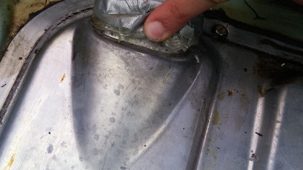

RRG escribió:Es raro que manche por ahí, debería estar a rebosar para te chorree hacia el interior, y ese codo es bastante rígido como para que se haya picado o roto.
Revisa esa zona en busca de daños u óxidos, así como el estado de la goma de la boca y la soldadura de unión de codo-depósito, no lo llenes hasta los topes entre tanto.

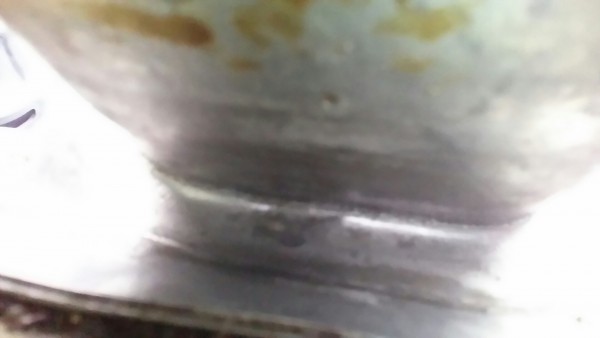

Confirmado...el codo esta completamente roto...sobre todo mancha al repostar...luego parece que se controla.
Hay algun brico o explicacion para demsontar el deposito? He visto un tema pero al abrirlo no se ve nada.
