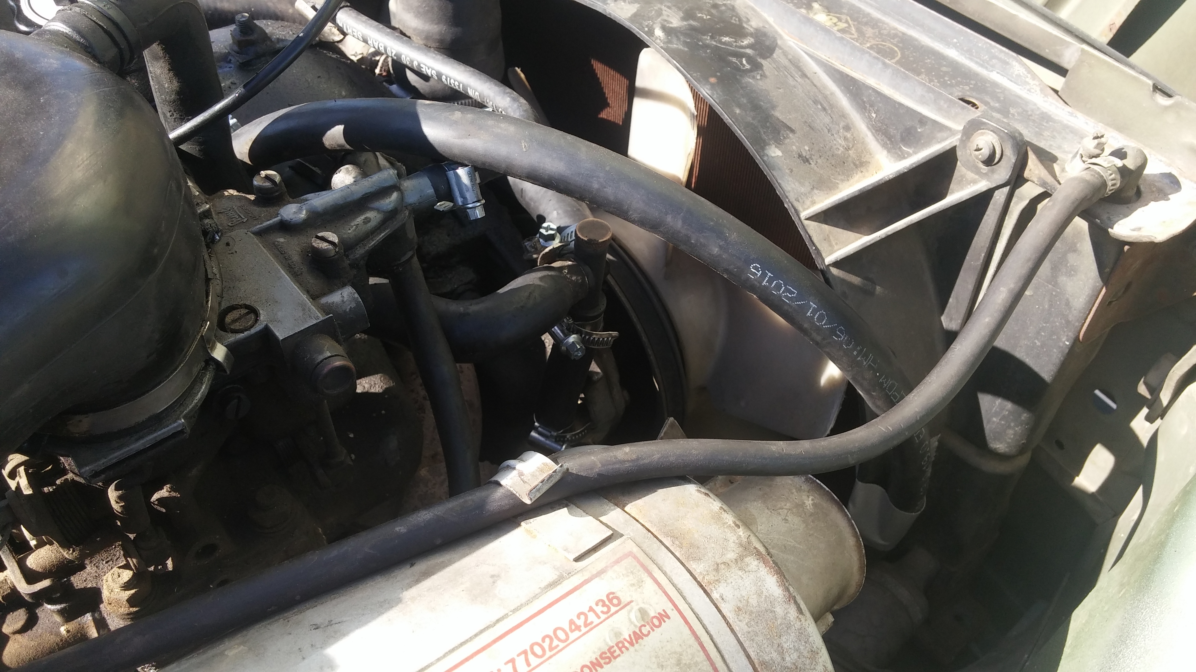

Bueno, seguimos para bingo... He cambiado todos los manguitos de agua, salvo uno que parece salir de la culata, ese aún esta pendiente.
Las conexiones del carburador tenían cal, oxido y se encontraban muy deterioradas...
He anulado una salida de gases que tenia la tapa de balancines y la he dejado libre al suelo.
En resumen...entre esto y que ahora las temperaturas en Huelva han caido unos diez grados el coche me anda ahora siempre frío, calculo que lo máximo que alcanza en carretera son unos 84 grados, eso sí, si me paro en un semaforo o en doble fila unos minutos se pone a 90ºC.
¿Sabéis si esos manguitos se pueden conseguir originales? Hay uno que sale y entra en el mismo carburador y no soy capaz de ponerlo sin que se le forme una "coca" y reduzca el caudal.

La salida de gases de la tapa al carburador no debes dejarla libre por varios motivos, lubrica el mismo, contamina al gotear libre y por ello podrías tener una falta grave en la itv por ese goteo.
Los manguitos que entran y salen del carburador, si son los que llevan el agua de la culata son complicados encontrar, pero hay unos de renault 5, que aunque son más largos, te valdrán mirando la forma si los comparas in situ con los del 12 y los cortas, yo lo hice así.
