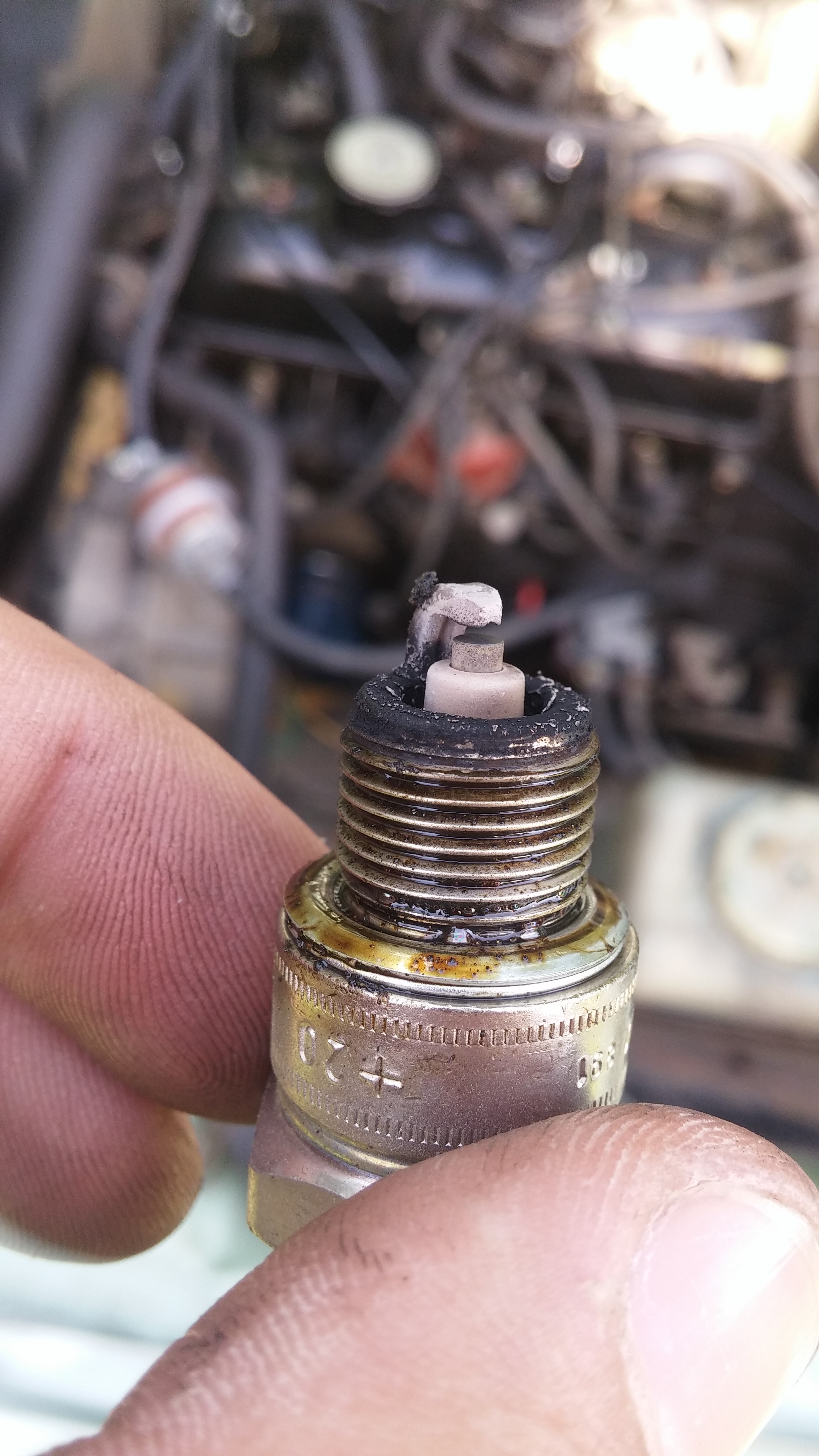

Conseguí a 20 km/h en segundo, conseguí parar en un lugar seguro y ahi me puse a trapichear.
Comprobé piston a piston y de encendido no era, asi que me fuí a lo unico que se me ocurrio y cual fue la casualidad que creo que ahi estaba el problema. Uno de los dos cliches estaba taponado (los que se ven por arriba al retirar la "cobra o cofia" del carburador. Traté de sacarlo para limpiarlo sin éxito. Con un destornillador traté de sacarlo y lo único que conseguí fue meter "la porquería" hacia dentro
