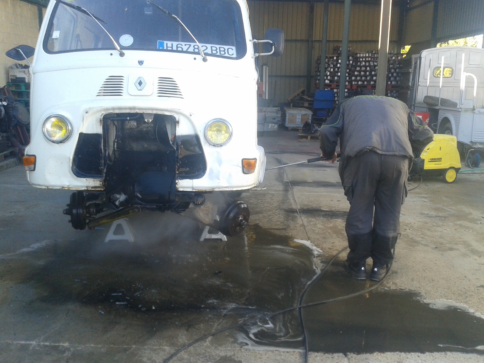

Re: Cambio caja de cambios Estafette
Limpieza de mugre con solera de 38 años, antes de colocar todo lo reacondicionado.

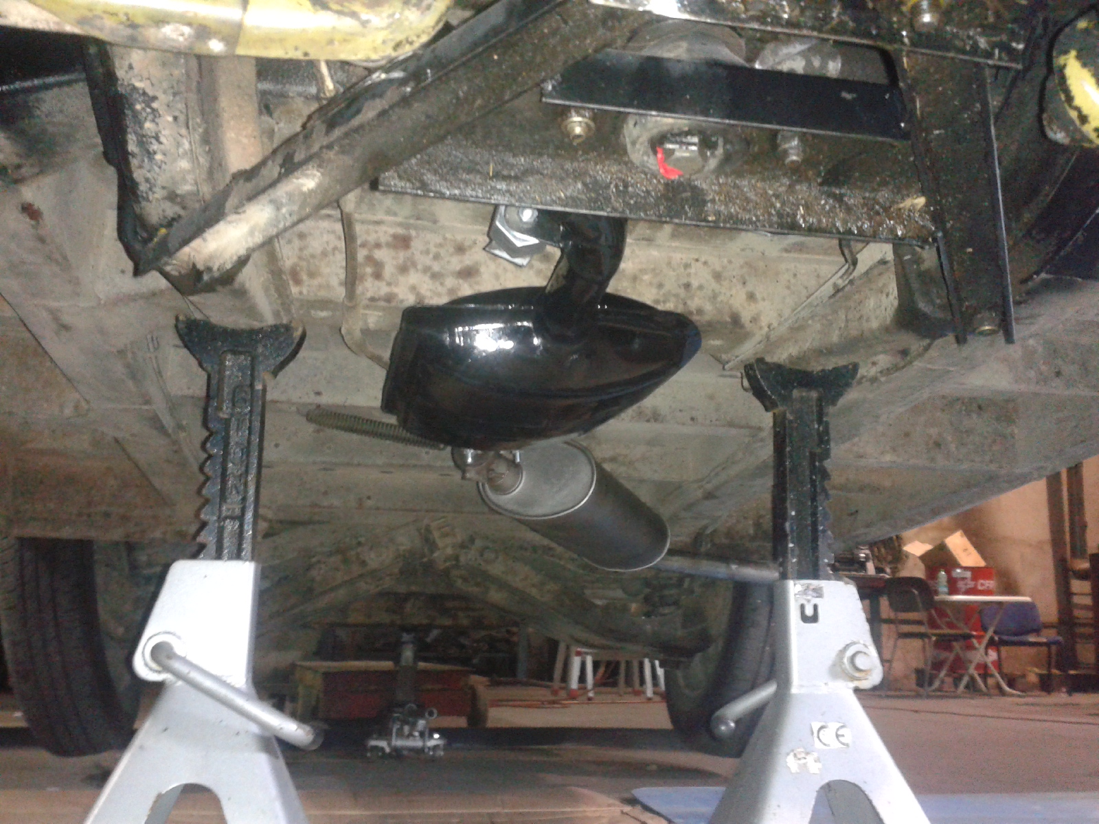

Recomponiendo el puzle del escape, como no venden ni fabrican el central, voy a utilizar el de R12 TS
La adaptación va a ser más fácil (espero...) porque los tramos delantero y trasero son nuevos y originales, por tanto sólo es cuestión de modificar un poco el de en medio.
El escape ha quedado casi mejor que el original, lástima de ir en un sitio donde no se puede presumir de ello.
