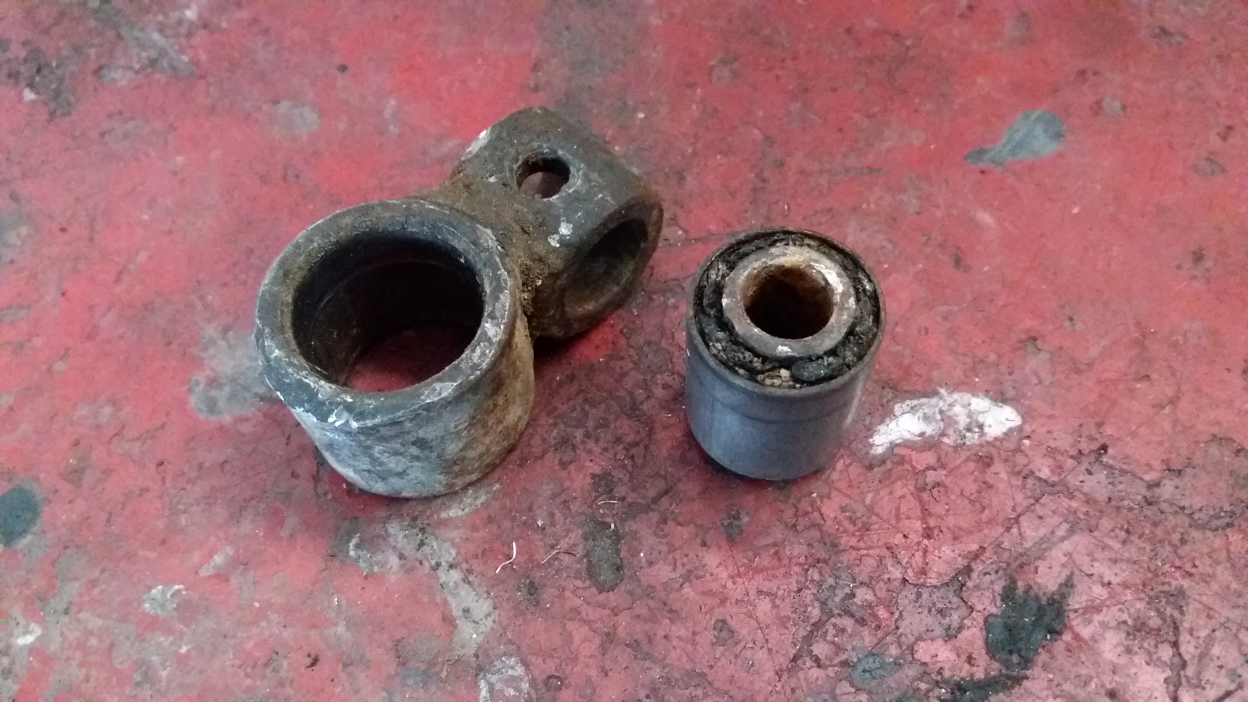

Dejo este video que he hecho para que veais de donde procede la mayor parte de la holgura en la palanca de cambios de un R12.
Uno de los dos tacos está nuevo, el otro tiene muchísimo trote.

Aquí otro video de como extraer el silentblock de la pieza con relativa facilidad.
Mensajes: 6607
Re: kit de reparacion de la palanca de cambio
Mensaje: # 71454Mensaje Vin Electric
29 Nov 2017 12:24
Y un par de fotos.

Hola, gracias ``Vin Diesel`` por la referencia del silemblock, lo tengo pedido en una casa de repuestos de Portugal ya que aquí no lo encontraba. Ya le he reparado ( bueno el mecánico ) los frenos traseros, carburador, ajustar cable embrague. Me falta reparar alguna fuga de aceite, hoy le han petroleado los bajos, y la palanca de cambio sobre todo me cuesta encontrar la 2ª.
¿ Aparte de este silemblock ( 7700544671 ) hay que cambiarle alguna pieza más, tendrías las referencias ?

Si no encuentras la segunda, puede que el problema radique en el patín que lleva para seleccionar la marcha atrás, la referencia no la tengo, pero te adjunto una foto de la susodicha pieza.

eliseo escribió: 01 Dic 2017 23:01 Hola, gracias ``Vin Diesel`` por la referencia del silemblock, lo tengo pedido en una casa de repuestos de Portugal ya que aquí no lo encontraba. Ya le he reparado ( bueno el mecánico ) los frenos traseros, carburador, ajustar cable embrague. Me falta reparar alguna fuga de aceite, hoy le han petroleado los bajos, y la palanca de cambio sobre todo me cuesta encontrar la 2ª.
Las gracias también hay que dárselas al forero Luismi, que fué el quien me pasó las fotos con las referencias.
Dejo aquí la foto con la referencia del patín. Ojo, me comenta Luismi que las referencias son de renault francia, por lo que puede que algunas no coincidan con las de Fasa España.

El silemblok ya lo tengo pedido, esperemos que con eso solo sea suficiente.
