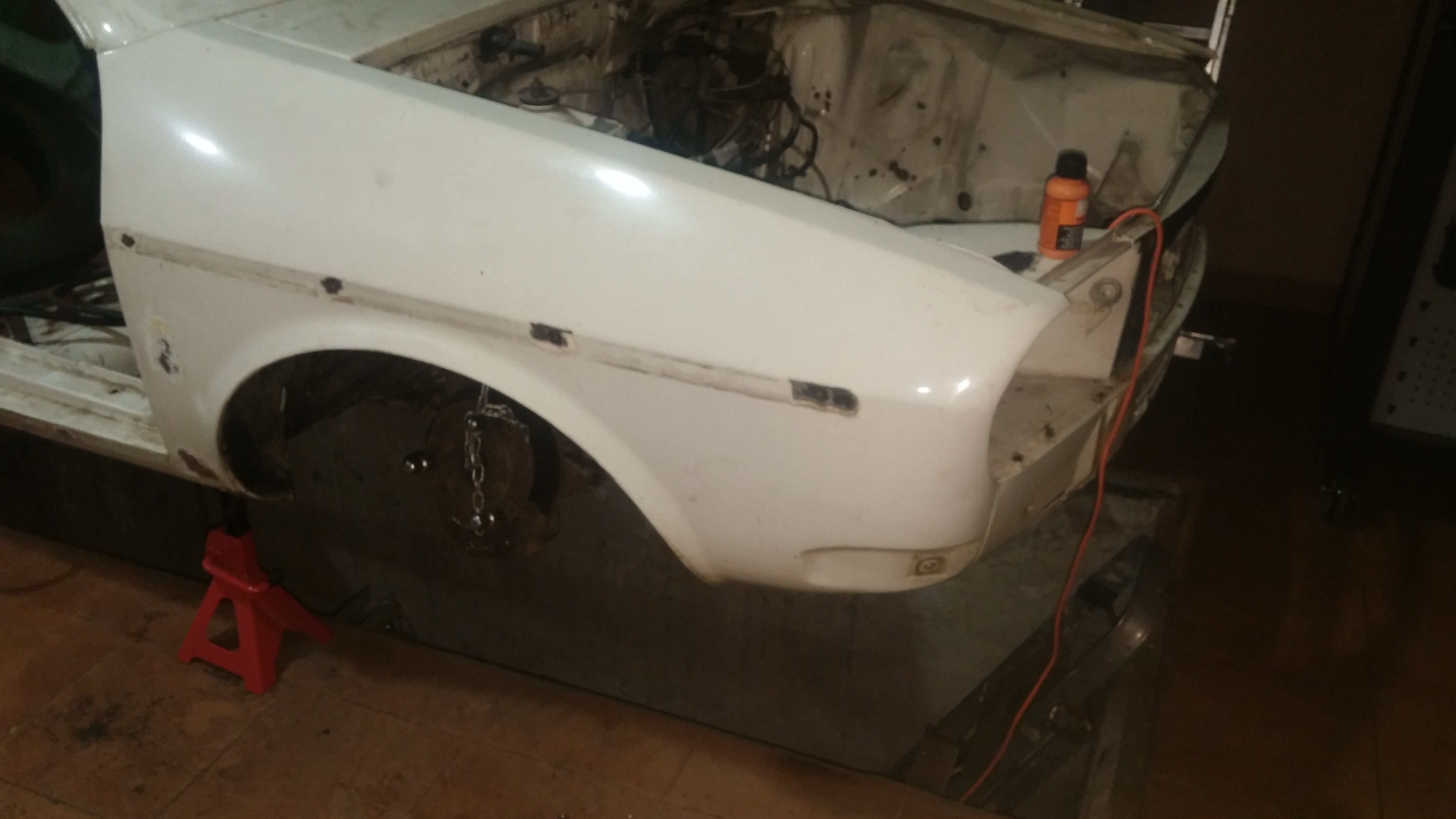

Muchas gracias a todos por vuestros comentarios.
Pues aquí seguimos, hoy ha tocado bajada al foso para echar una visual y repasar algunas cosillas.
Me pongo a golpear con el martillo buscando posibles partes podridas, por aqui y por allá, cuando... SORPRESA -banghead -banghead los largueros inferiores del subchasis están hechos una mi___a , menudo bajón de moral me ha entrado. Con el antigravilla que tenía aplicado quedaba todo tapado y no nos habiamos dado ni cuenta.
Increible la cantidad de tierra y óxido que salió de ahí dentro, no me lo explico, la verdad,me jode bastante tratandose de la estructura del coche, pero bueno, es lo que hay y seguiremos con paso firme. Por suerte la parte superior del larguero se encuentra en buen estado, y eso nos da una buena base para poder sanear y reforzar todo como es debido. De momento hemos empezado ya a preparar la parte inferior del larguero con una buena chapa de 1.5 mm con sus correspondientes nervaduras.
Si ya decia yo que la cosa iba demasiado bien -banghead

Vaya, que sorpresa mas ingrata, pero veo que estais solventando el problema con creces, esa pieza que habeis fabricado está de lujo, parece un recambio original de renault -shock
Mucho ánimo y a seguir así que eso va a quedar de lujo.

-hi Gracias. Más cosillas, que no se diga que perdemos el ritmo.
Largueros casi listos,a falta de repasar y aplicar antigravilla
Base para el gato lado izquierdo( el suyo estaba completamente corroído.)
Hueco de rueda de repuesto
Tapa de maletero desabollada (tenia unos bollos bastante feos)
