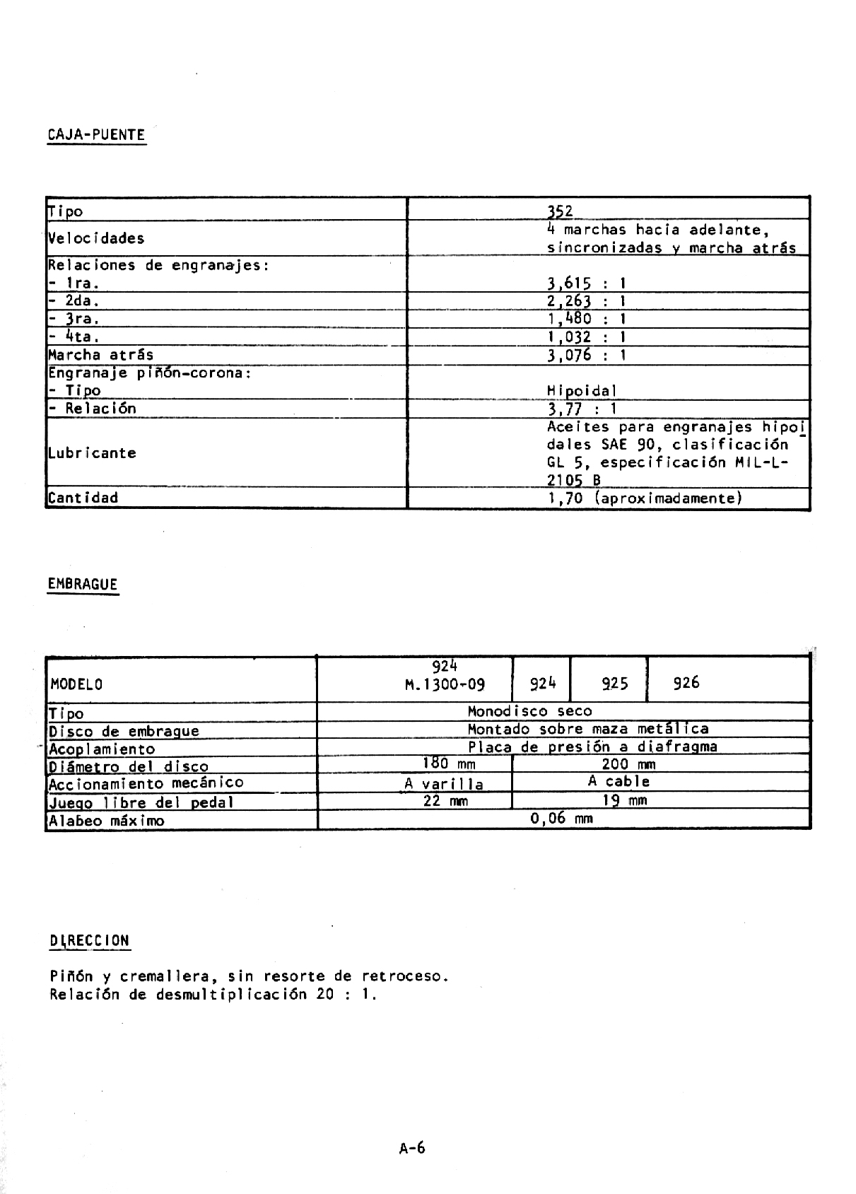

Iba a preguntar lo mismo y aprovecho este hilo. Qué aceite poner en la caja de cambios? En este manual de taller de la época
hablan de GL 5 especificación MIL-L-2105 B
pero he leido por ahí que no es recomendable y se inclinan por un GL4 SAE 90 . Alguién puede aclarar esto? Cual hay que ponerle? Qué folllón..!
