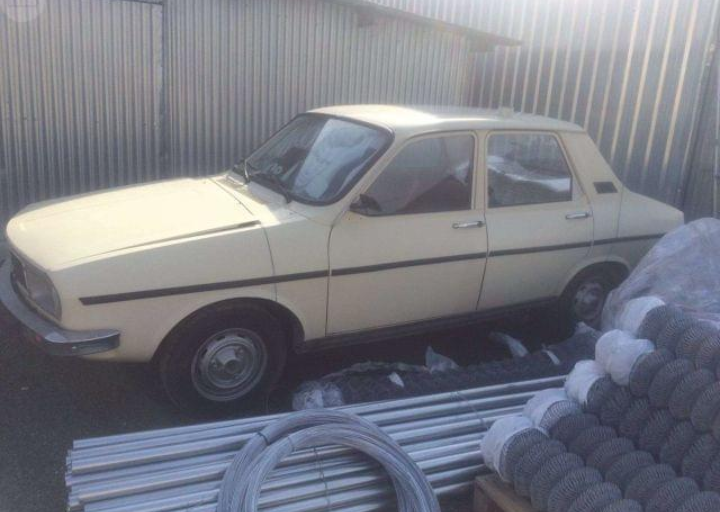

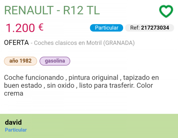

Como bien indico en el anuncio hay algo que no me cuadra, debe de ser importado y aún asi lleva cosas que no le corresponden -read
A ver si las veis igual que yo, pone que es de 1980 pero no cuadra.
https://www.milanuncios.com/venta-de-co ... 273034.htm

Viendo las tomas de aire traseras yo también diría que es importado.

JOSEGT escribió: ↑22 Dic 2017 02:12 Viendo las tomas de aire traseras yo también diría que es importado.
Exacto, y el vierteaguas recto, lo que tampoco cuadra son las manillas de las puertas primera serie con frontal TL segunda serie -read

Como no se vé la matrícula y no dice nada de ITV, no sabemos si aún lleva papeles no españoles....

ANTONIODELAOSSA escribió: ↑22 Dic 2017 17:48 Como no se vé la matrícula y no dice nada de ITV, no sabemos si aún lleva papeles no españoles....
Tambien es verdad.

Si. Ni el vierte aguas ni los aireadores, se corresponden con un modelo español.
No se en que países europeos llevaron ese vierteaguas, que es muy característico de los modelos argentinos.

pablo-55 escribió: ↑22 Dic 2017 22:35 Si. Ni el vierte aguas ni los aireadores, se corresponden con un modelo español.
En francia también lo llevaron así y los primeras series sobretodo, al menos en sudamérica.
