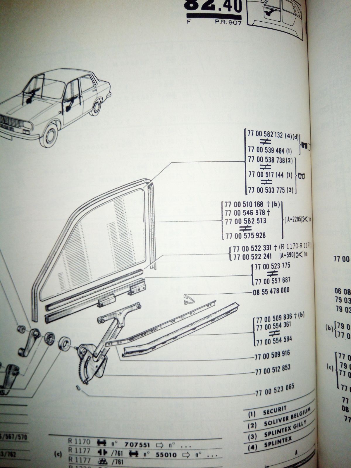

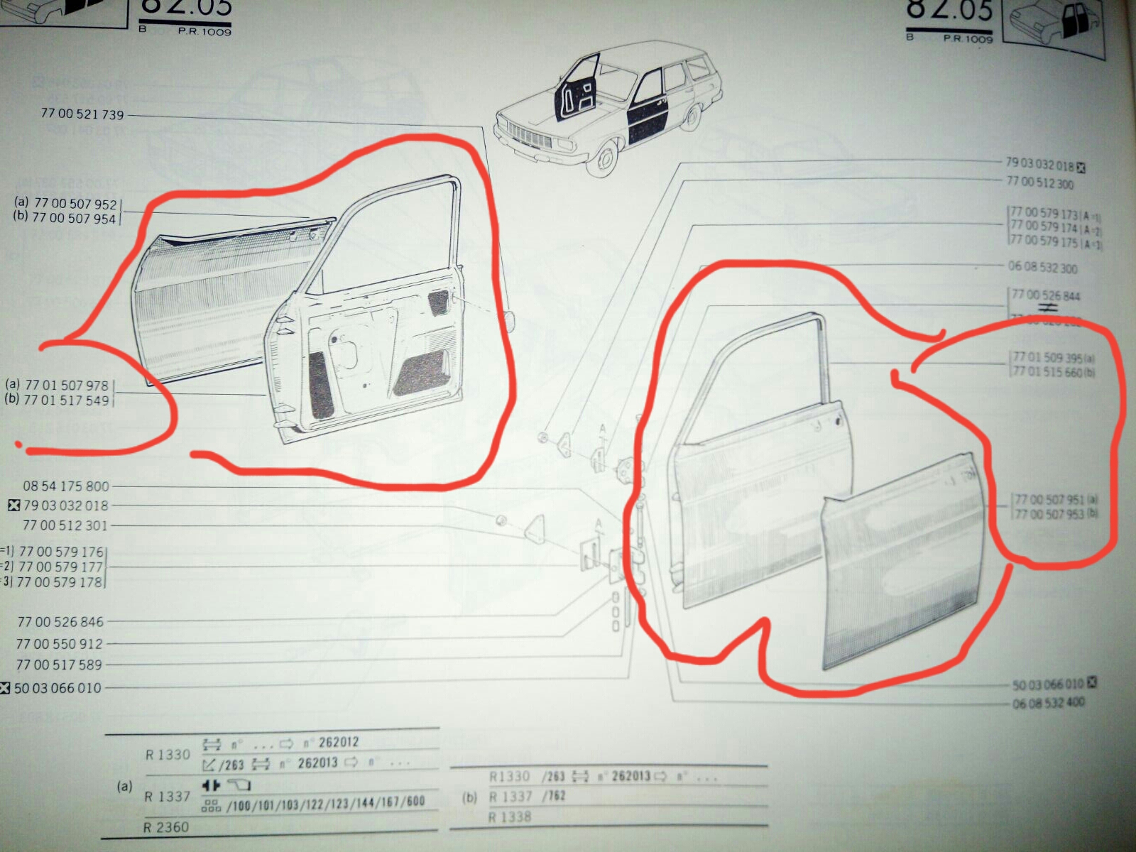

Yo creo firmemente que las delanteras son iguales, aporto 4 fotos con las referencias de un modelo y de otro. (Me las pasó Solares por whatsapp)
Comparando las referencias veo que coinciden, lo que me llamó la atención es que para el berlina vendiesen el marco suelto.
Las que si que cambian son las traseras en el marco, pero lo que son los paneles exteriores venían para todos los modelos sin distinción.

Sin embargo si os fijais en las referencias de las ventanillas y el lamelunas, son distintas

El panel de la puerta es igual en berlina y en break
La diferencia está en el marco, de ahí que venga la referencia por separado
Hasta no hace mucho yo pensaba que el marco en las delanteras era igual en los dos modelos, y fue precisamente Solares quien dijo que no, y no sólo lo dijo, sino que me enseñó cómo quedaba una puerta delantera de berlina en su S familiar. Efectivamente la curva del marco en la parte superior era un pelín más cerrada en el berlina y le quedaba un hueco (que tapaba la goma)
En el caso de las traseras es más que obvio que el marco es diferente, pero el paño sigue siendo igual.
Tal vez por esa diferencia en el marco tanto lunas (algo lógico) como lamelunas (no termino de verlo) tengan referencias diferentes.

En los lamelunas, también veo la misma referencia, al igual que en el nervio.

En cambio la parte interior del lamelunas, la metálica, es la misma referencia en ambas.
Pues parece que queda mas que aclarado el tema, son distintas las 4 puertas de un break a las de un berlina.

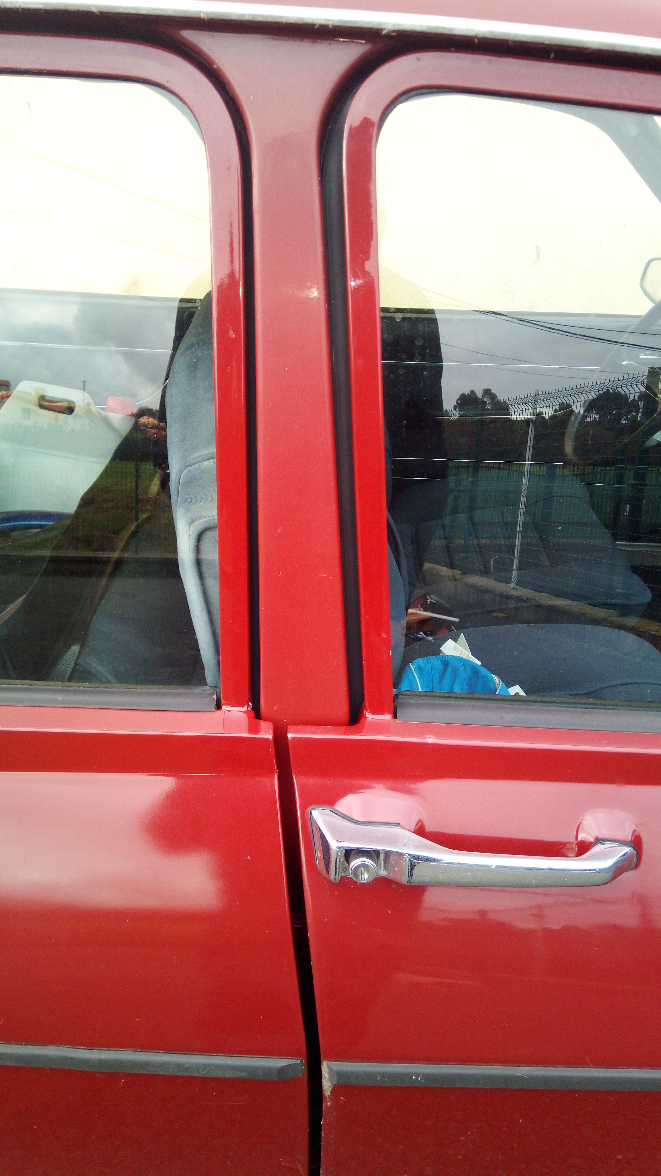

No obstante y a la vista de la foto, parece que ese ángulo es demasiado cerrado como para que la luna sea la misma.
Observando las referencias, se ve que son las mismas, para break y berlina.
Algo extraño hay.
Pregunto
Hay alguna posibilidad de que esa puerta esté descuadrada o lo esté el marco ??
Algo extraño hay.
Pregunto

Es cierto que en el coche de Solares se ve una pequeña inclinación en el marco que hace que no case perfecta, pero yo me inclino a pensar más que puede haber un pequeño descuadre que hace que se cree ese efecto.
