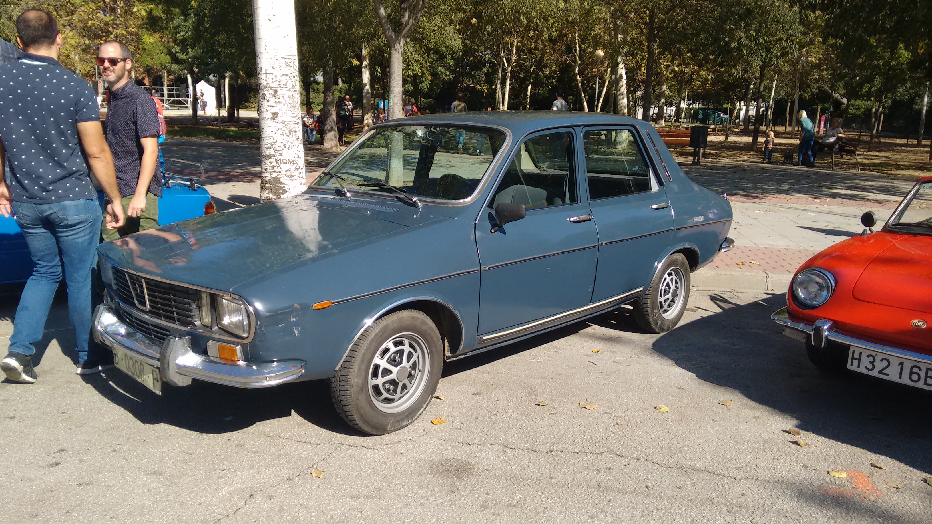

Hola a todos, despues de mas de 1 año haciendo resucitar al 12, por fin todo le funciona correctamente. Ahora le toca la hora de chapa y pintura.
Por eso necesito de ayuda porque no se el codigo del color, o el mas similar. Ahora pondre algunas fotos por si hay alguno igual que el mio y sabe el codigo y donde encontrar la pintura.
Hay alguien que me dijo que el codigo estaba en el vano motor, pero por desgracia creo que fue repintado y esas marcas desaparecieron. O sea que no hay rastro de nada.
Toda ayuda / informacion sera bien recibida.

Miraste en la aleta delantera derecha, encima del faro, más o menos? Es ahí donde suele estar

El color no tienes problema, cualquier taller o tienda de pintura de automoción te puede hacer un escaneo y dan con la fórmula al instante.
El color parece el mismo que el del S de Jota. -read

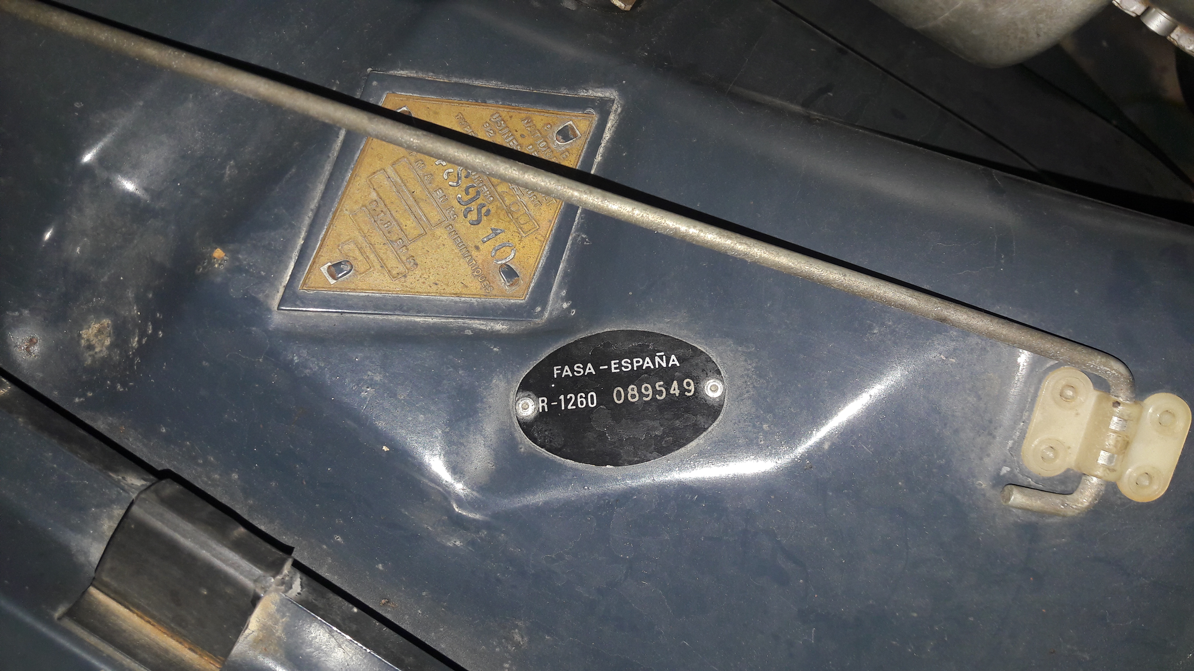

Gracias por las respuestas. En el vano motor, no hay ningun codigo. Tan solo el rombo con el numero de bastidor y el óvalo con el tipo de modelo. Por desgracia lo pintarian en algun momento de su vida.
E intentar adivinar el color por unas muestras desde la web es arriesgarse a que no sea el mismo.
Seria perfecto si el compañero que dices tiene el mismo color y sabe el codigo.
Mi idea era intentar comprar la pintura en alguna web para hacerlo yo mismo poco a poco.
Aqui pongo una foto donde estan los unicos codigos del coche.

Comprar la pintura en una web? Acercate a cualquier polígono industrial donde haya una tienda de pinturas de automóvil, lleva una pieza del coche que tengas desmontada y te lo buscan ellos al instante, con las cartas de colores o con un escaneo si disponen del escaner, y ya te hacen la cantidad que quieras de pintura y ya tienes el código.
Lo de la pintura es lo mas simple que existe, no tiene mayor problema. No te compliques.

No se trata de que elijas el color por el color que veas. Tienes los códigos debajo de cada uno y de ese sí te puedes fiar, comprobando la carta de colores

Es de mi mismo color.
En mi capó pone esto, no sé que cifra indica el código de color. A ver si alguién nos alumbra!

Buenas,en el vano motor mio pone SU de todas formas miralo bien que como dice la carta hay dos colores de azules oscuros,el mio es igual pero claro en foto no es lo mismo que en vivo,suerte con el proyecto -hi

Compañeros, las siglas SU no son la referencia del color y en las chapitas del vano de motor indican el modelo de coche y numero de bastidor, año etc, pero no viene el código de pintura, el codigo es un numero de 3 cifras. Por ejemplo el Azul Francia de los Gordini es el 418, el blanco es 455 y así un largo etc.
Mañana buscaré unas cartas de colores antiguas que tengo por casa y te lo busco, porque os estais mareando mucho con algo muy simple.
