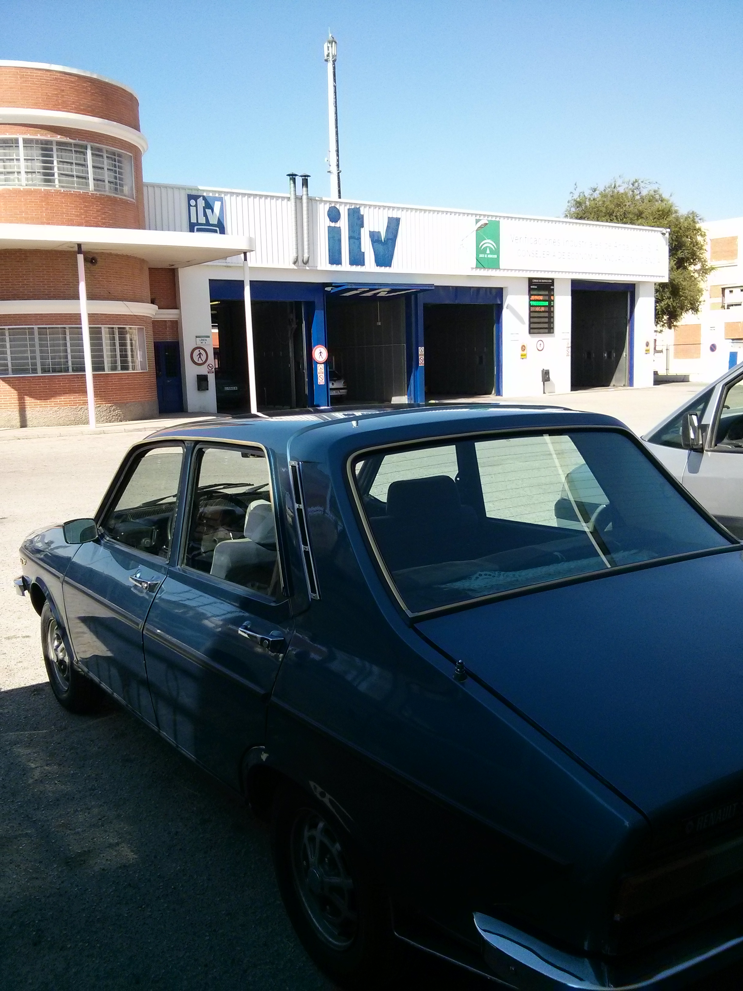

Listo el coche de mecánica para pasar la ITV, me lo llevo para el garaje y al día siguiente por la mañana le di un buen lavado después del tiempo que ha estado guardado en el garaje y por la tarde a la ITV.
La pasa a la primera pero con unos defectos leves, bastante contento con ello y mas que ha estado 16 años parado pero al subir de la itv, me doy cuenta de que el circuito de refrigeración no esta bien y el coche lo vuelvo a subir al taller para que lo revisen porque estando así no me fió de sacarlo a carretera y hacer el viaje de regreso de Jaén para Almería.

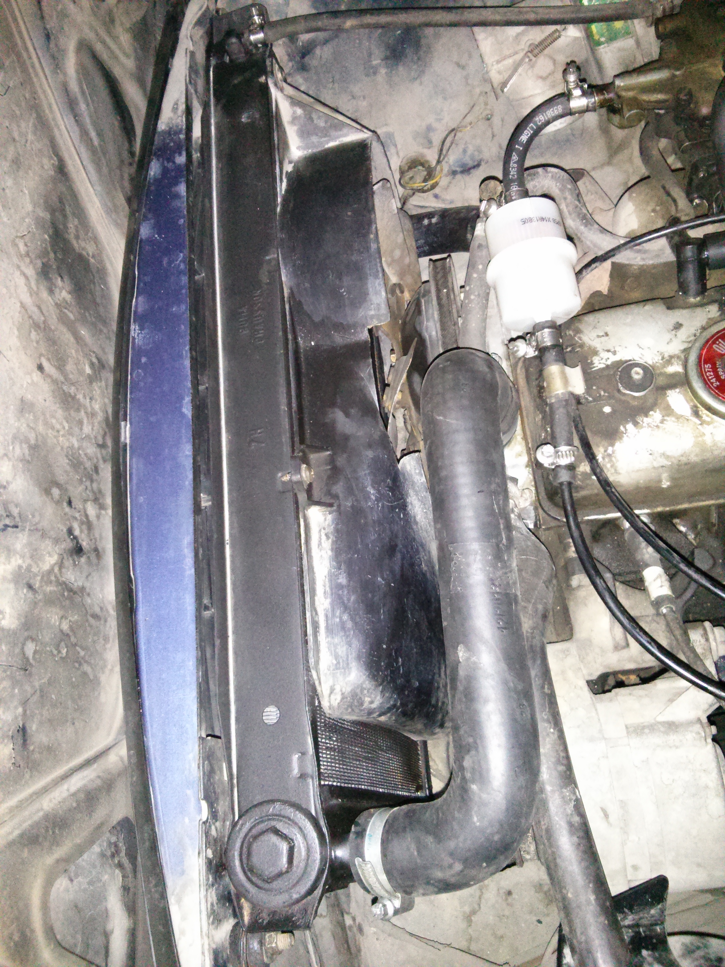

27 May 2018 13:10
Fotos de la ITV y de cuando lo subí al taller por el tema del circuito de refrigeración ( El problema lo tenia en el radiador que lo tenia sucio y me lo limpiaron )
radiador limpio y de vuelta al garaje, ahora si ya esta listo el coche para salir para Almería
