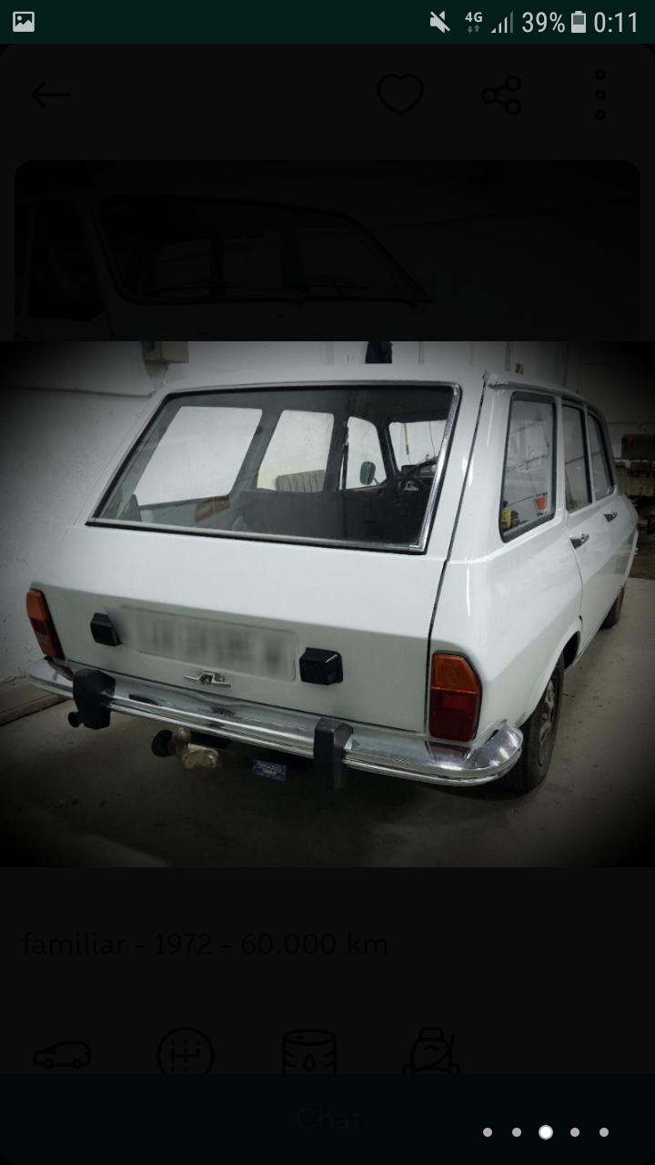

Visto en Wallapop, parece recién pintado y se encuentra en la zona de Navarra.
¡Mira lo que acabo de encontrar en Wallapop!
Renault r12 1972
http://p.wallapop.com/i/204495261?_pid= ... =s_android
Renault r12 1972
- Angulo
- Mensajes: 2256
Re: Renault 12 D Familiar año 1972 blanco
Maaaaadre!!!!!!!!!
Y con bola de remolque!!!! Este si que es difícil de encontrar, habría que saber lo que pide por el

Un R12 con motor diesel, creo que eran de 1800cc, de origen Sava J4, eran motores pequeños que se adaptaban a estos coches y a otros de la época para usarlos de taxis la mayoria. De joven he visto varios pero eran autenticas cafeteras, aunque dentro de los que se solian adaptar que eran Perkins 4.28, Barreiros C60 y el de Sava, este último era mas "alegre". Sin duda es una unidad peculiar.
- Mensajes: 6609
Por el tapizado de los asientos, es posible que en algún momento de su vida se dedicase a taxi. Solían tapizarlos en sky para facilitar su limpieza.

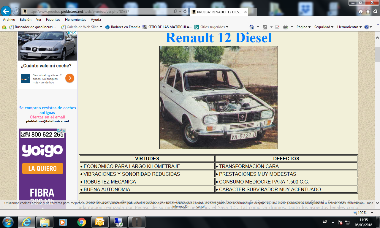

Me llama mucho la atención que el radiador vá puesto justo al contrario de por donde entra el aire.
Eso es un problema de cara a la refrigeración, habida cuenta de que los motores diésel se calientan más que los de gasolina en pleno verano y en carretera abierta. Como para engancharle una caravana !!!
Además, creo recordar que los motores Sava estaban en unos 38 CV, es decir, un 50% menos de potencia que el de gasolina.
Para taxi de uso urbano con 7 plazas es buen modelo.
Estoy completamente de acuerdo con lo del radiador y los problemas de refrigeración.ANTONIODELAOSSA escribió: ↑05 Mar 2018 11:15 Me llama mucho la atención que el radiador vá puesto justo al contrario de por donde entra el aire.
Por otra parte, no parece un trabajo muy limpio. Más bien, da la impresión de artesanal y que se encontraron con problemas de espacio.
En el caso del SAVA, el radiador va en su sitio normal, como se ve en la foto.
