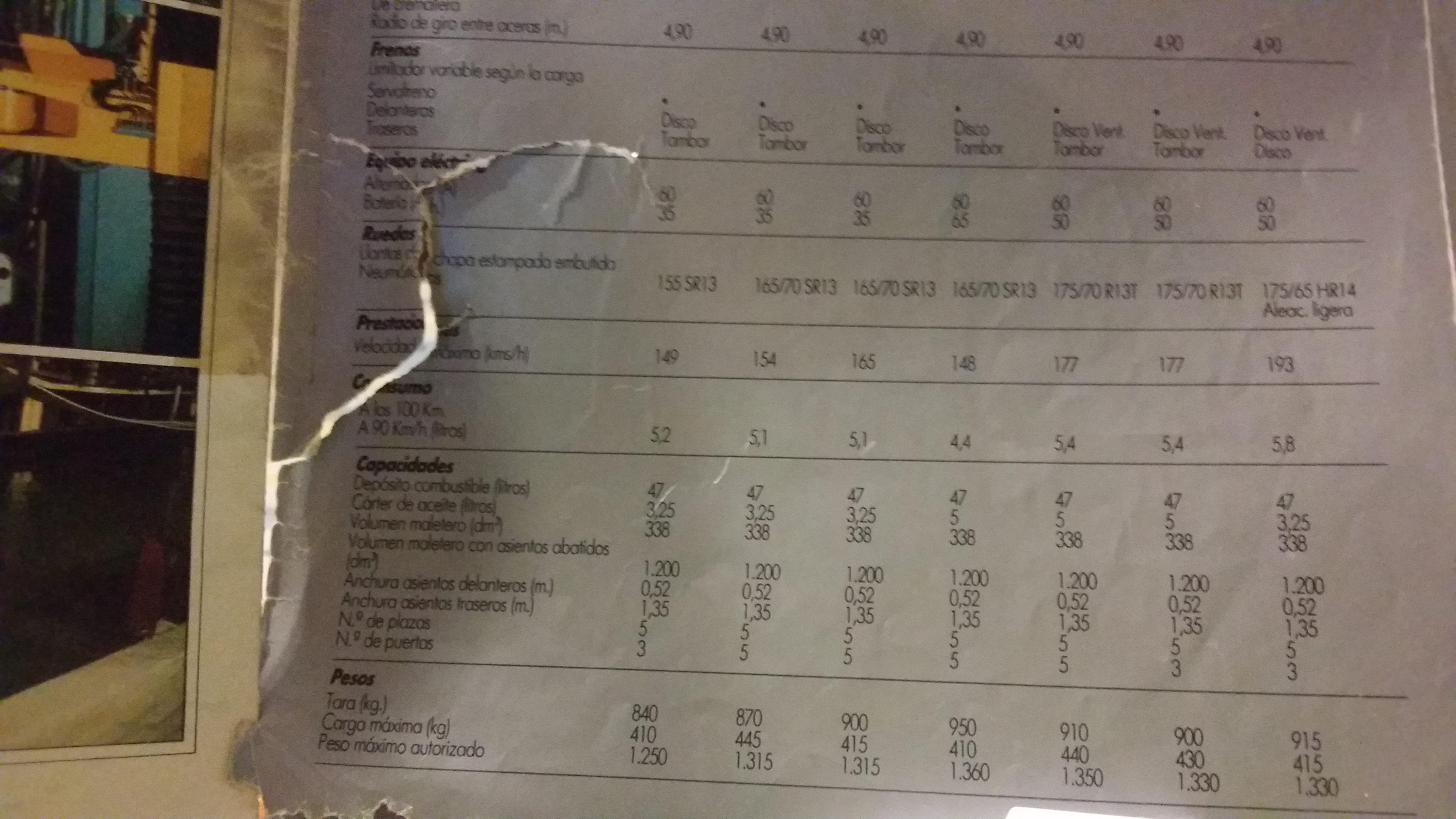

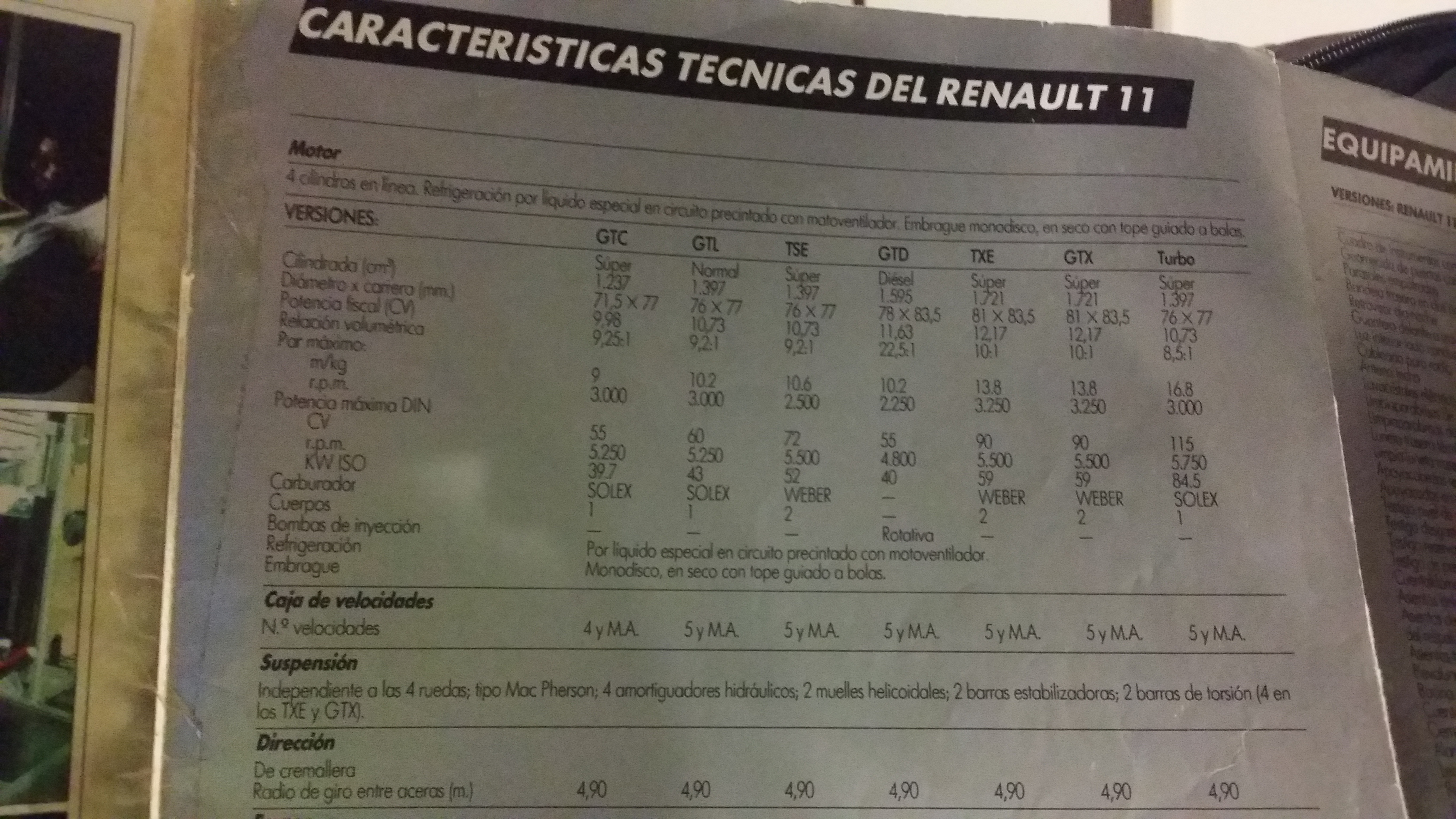

Mensaje: # 74681Mensaje manolo_muni
10 Mar 2018 22:41
Ahí os mando las características de catalogo del r11
manolo_muni
Mensajes: 534
Registrado: 30 Dic 2009 15:54
Versión: GTL
Año: 1983
Re: Sobre motores
Mensaje: # 74682Mensaje manolo_muni
10 Mar 2018 22:42
siguiente foto
Re: Sobre motores
Mensaje: # 74683Mensaje pablo-55
10 Mar 2018 23:14
Buen aporte, Manolo. El que no sale, es el C de 1108. Sería un modelo muy básico, o que no se fabricó aquí?
Se que era de los primeros años de fabricación, en 1983.
