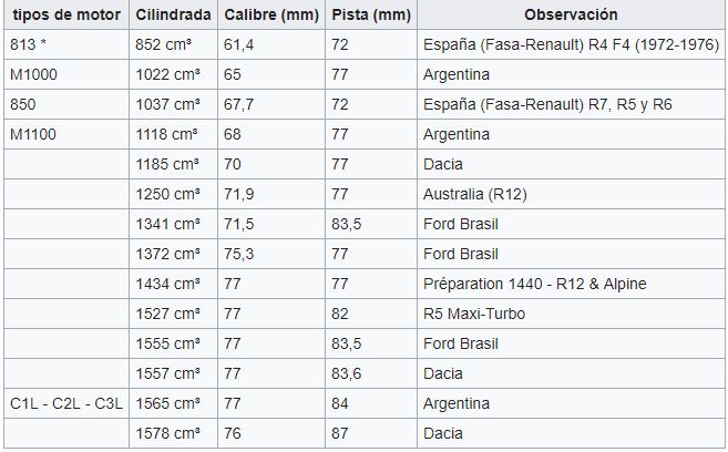

De alguna manera se puede hacer, en la Wiki sobre el motor Sierra vienen cilindradas por encima del 1.4 hasta casi el 1.6: https://es.wikipedia.org/wiki/Motor_Cl%C3%A9on-Fonte
Al final viene una tabla con las cilindradas menos comunes, y llegan hasta los 1578cc, y supongo, por los comentarios en la tabla, que son cilindradas "oficiales", a saber qué burradas habrá podido hacer la gente en sus casas:

Buen aporte. Muy interesante,Raul .
Parece que se usaron varios cigüeñales en este motor, a juzgar por las distintas carreras que comentan.
