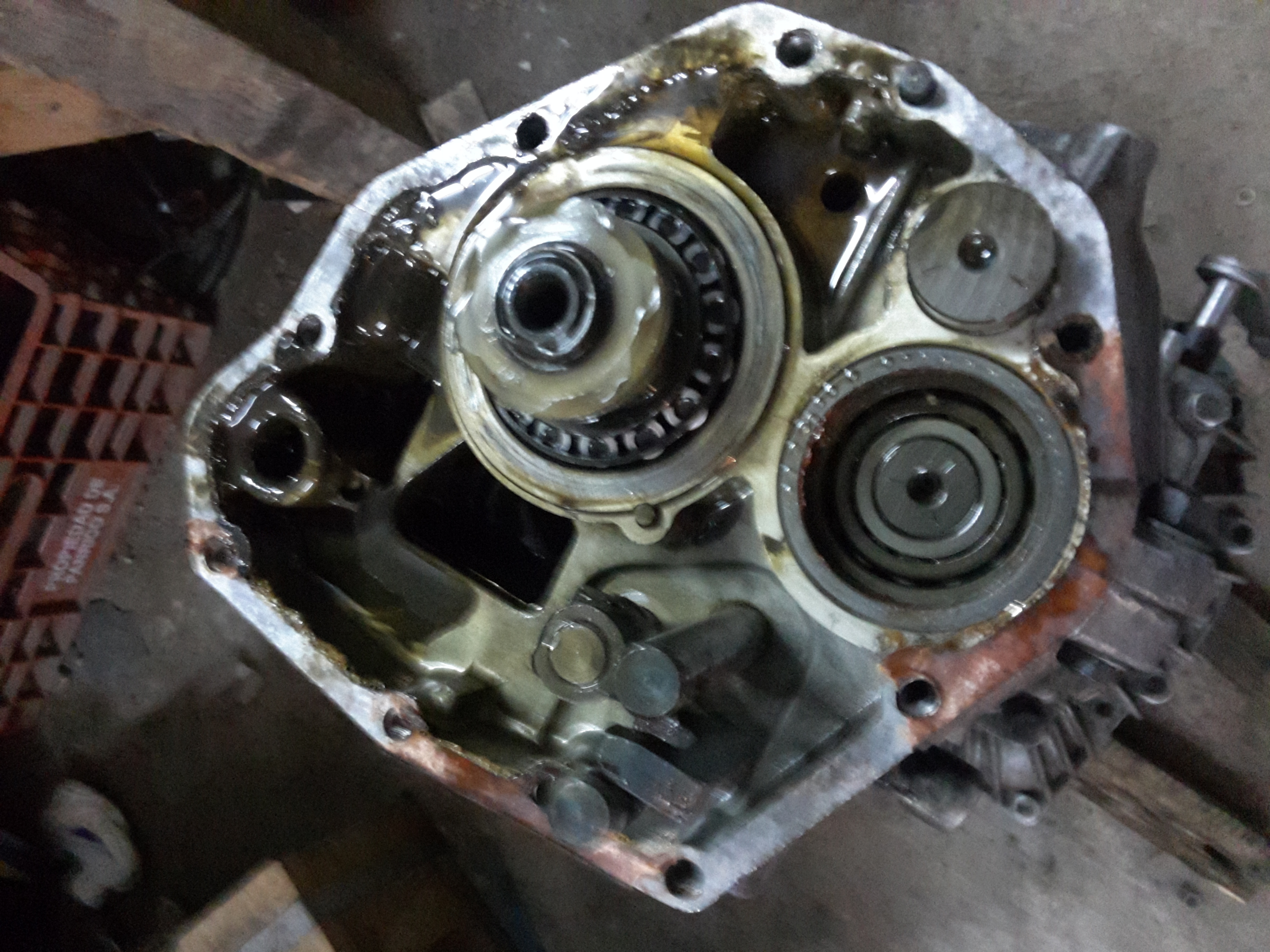

Y aquí el interior de la caja.

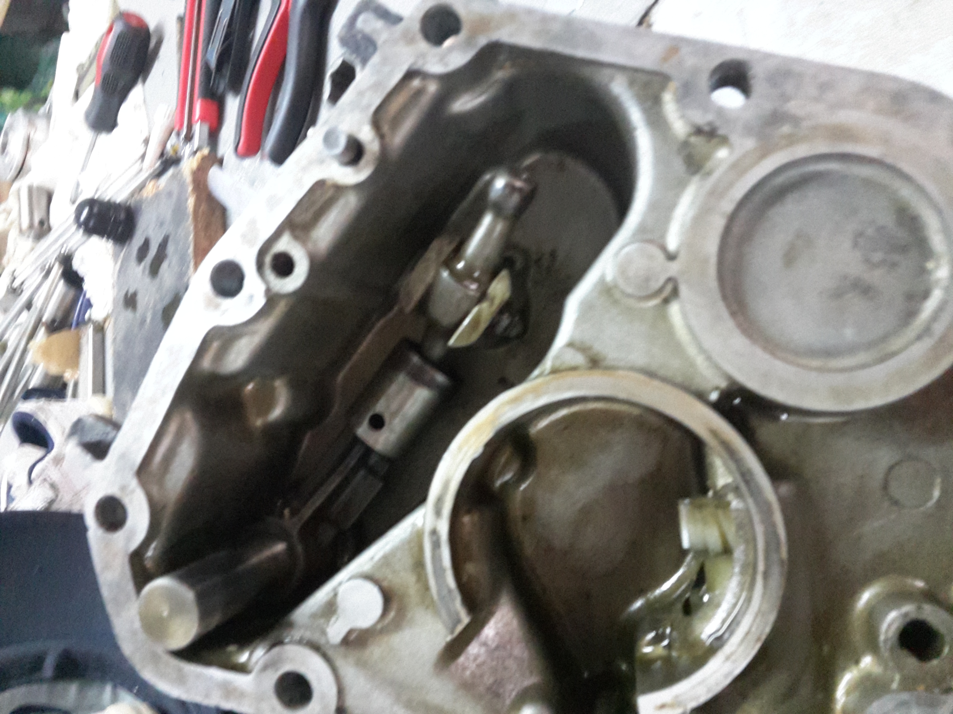

Y aquí la tapa vista desde su parte interior.

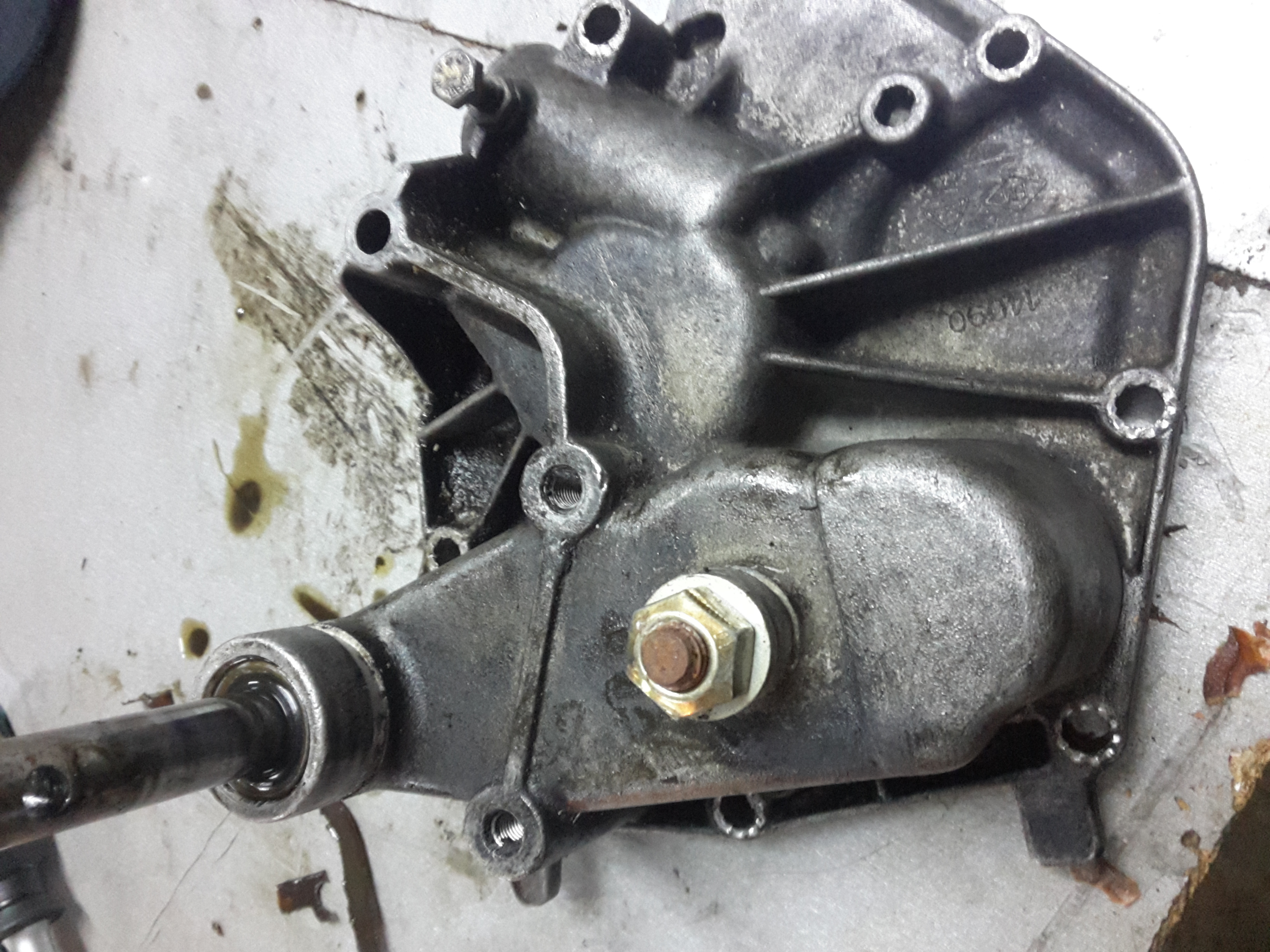

En la tapa podéis observar el mecanismo para seleccionar las marchas, tendremos que desmontarlo para acceder al retén.

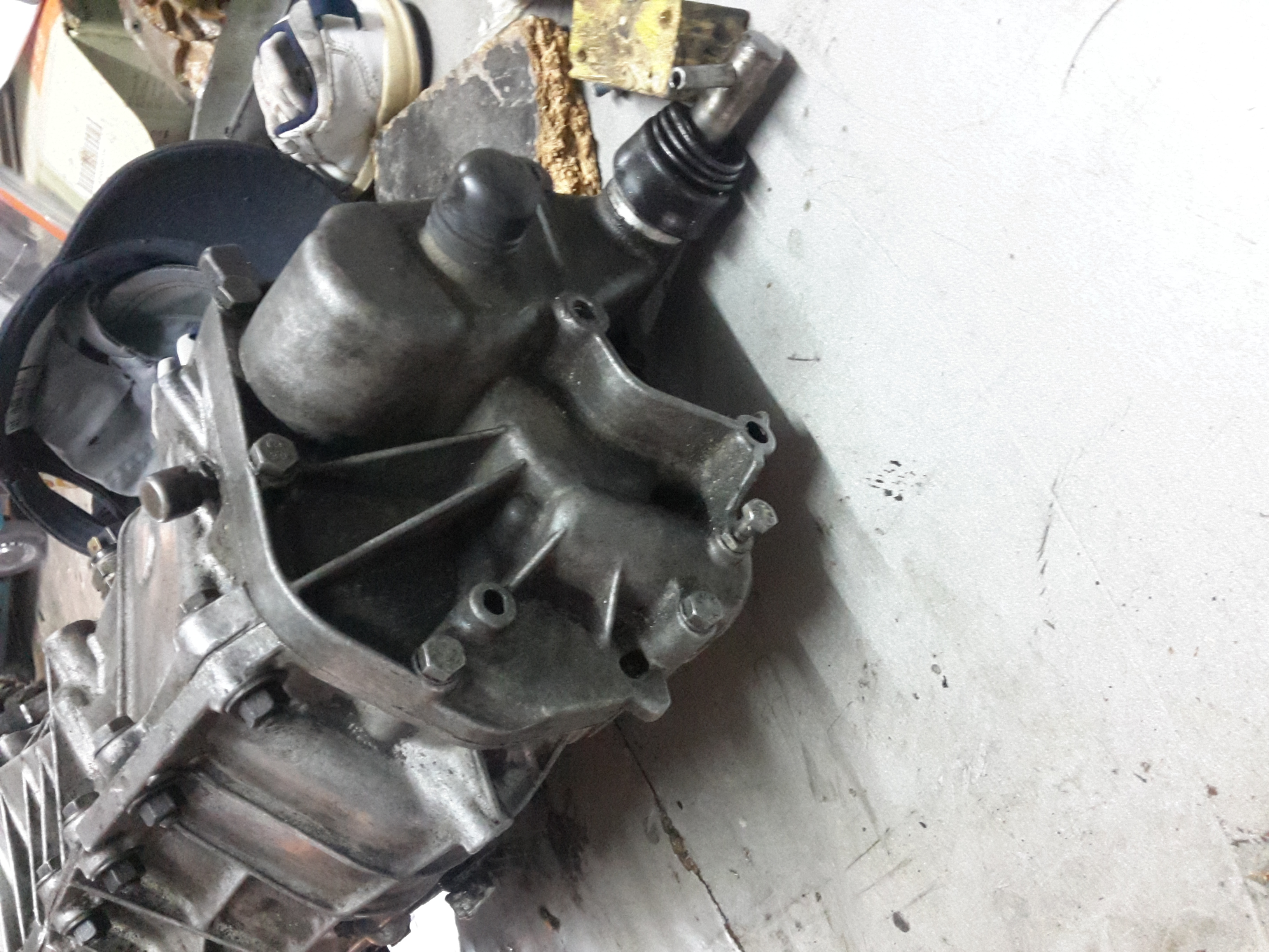

Tendréis que quitar el capuchón de goma y veréis esta tuerca, hay que soltarla para liberar el mecanismo de selección de marchas
para quitar la tuerca tuve que volver a colocar la tapa ya que si no no había manera....

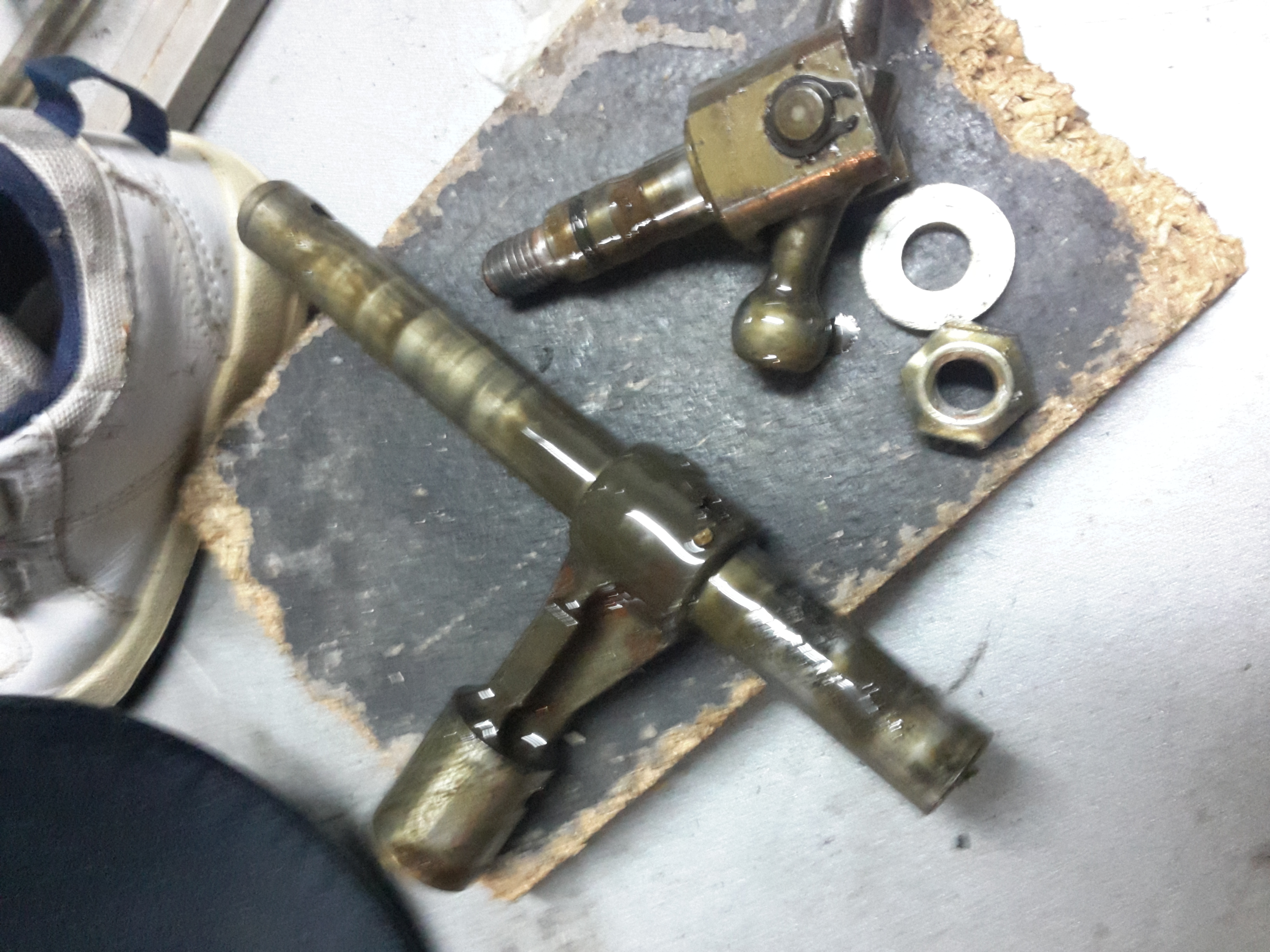

Selector fuera

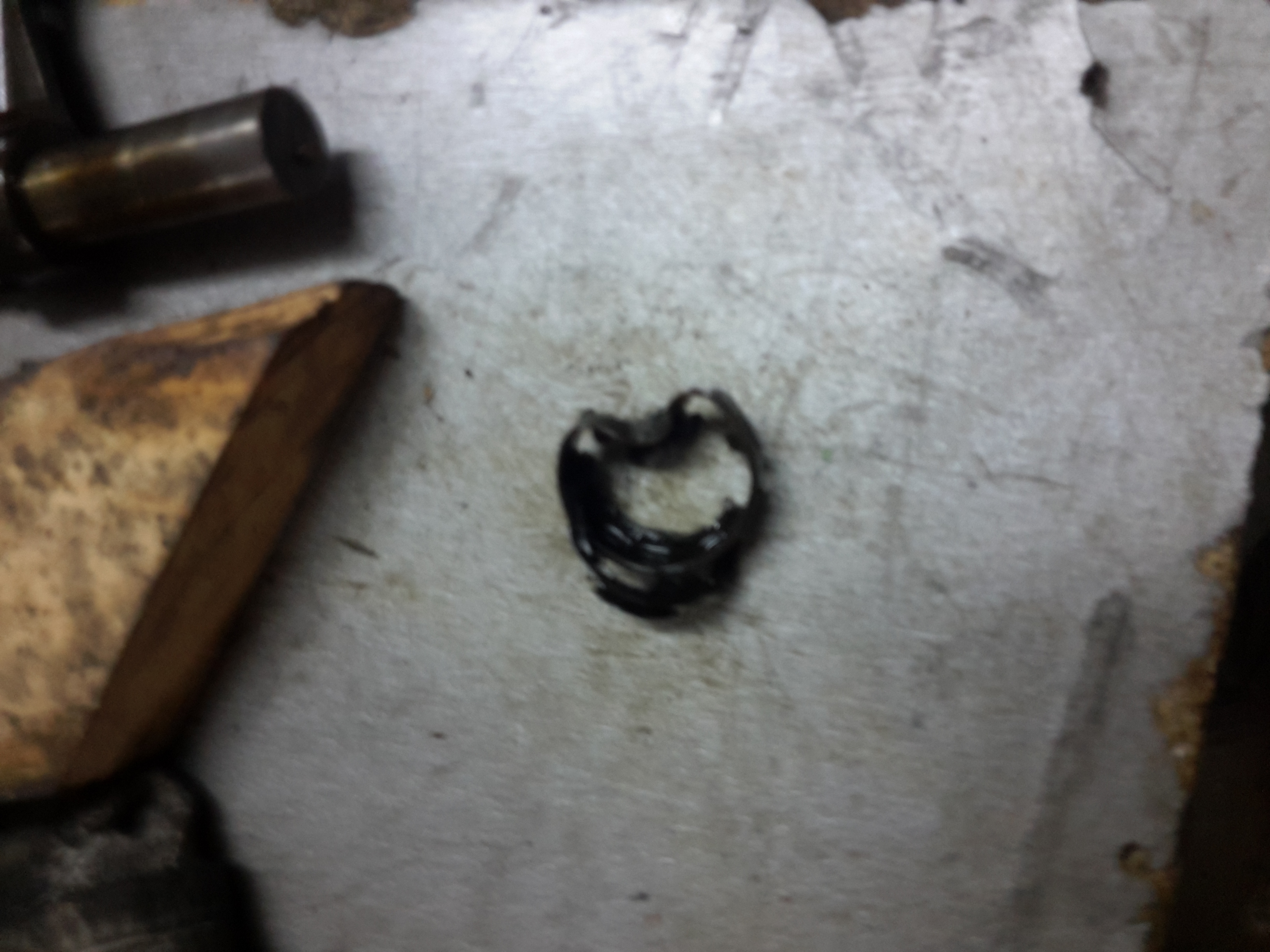

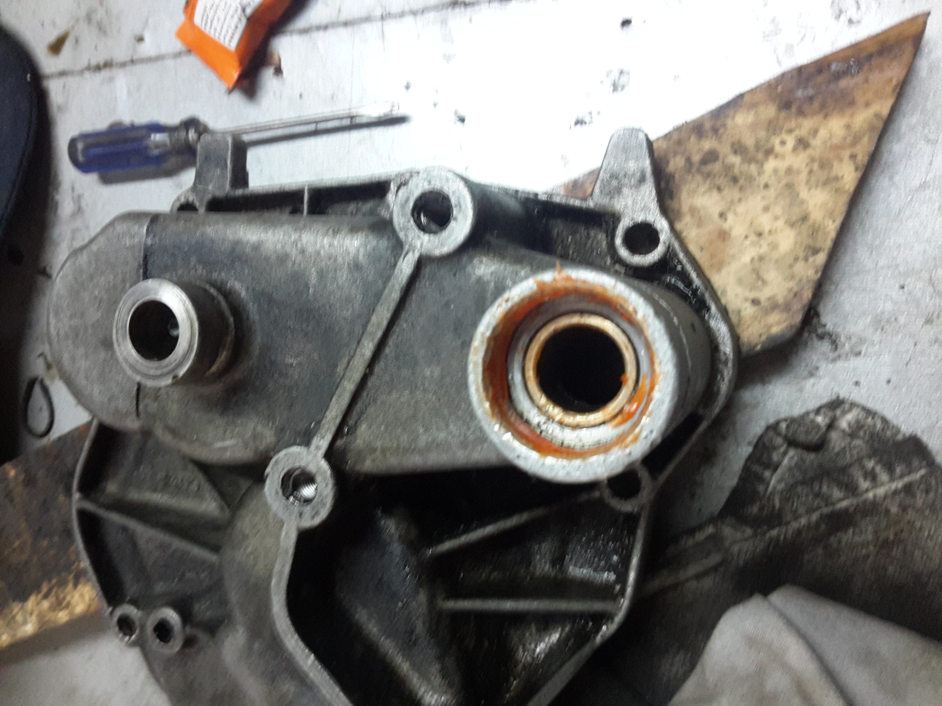

Ahora hay que sacar el retén, como no es recuperable pues a lo burro
Pero sin pasarse porque poéis romper la tapa, a mi se me marcó un poco Para que quede mejor sellado pongo pasta de juntas por si las marcas....

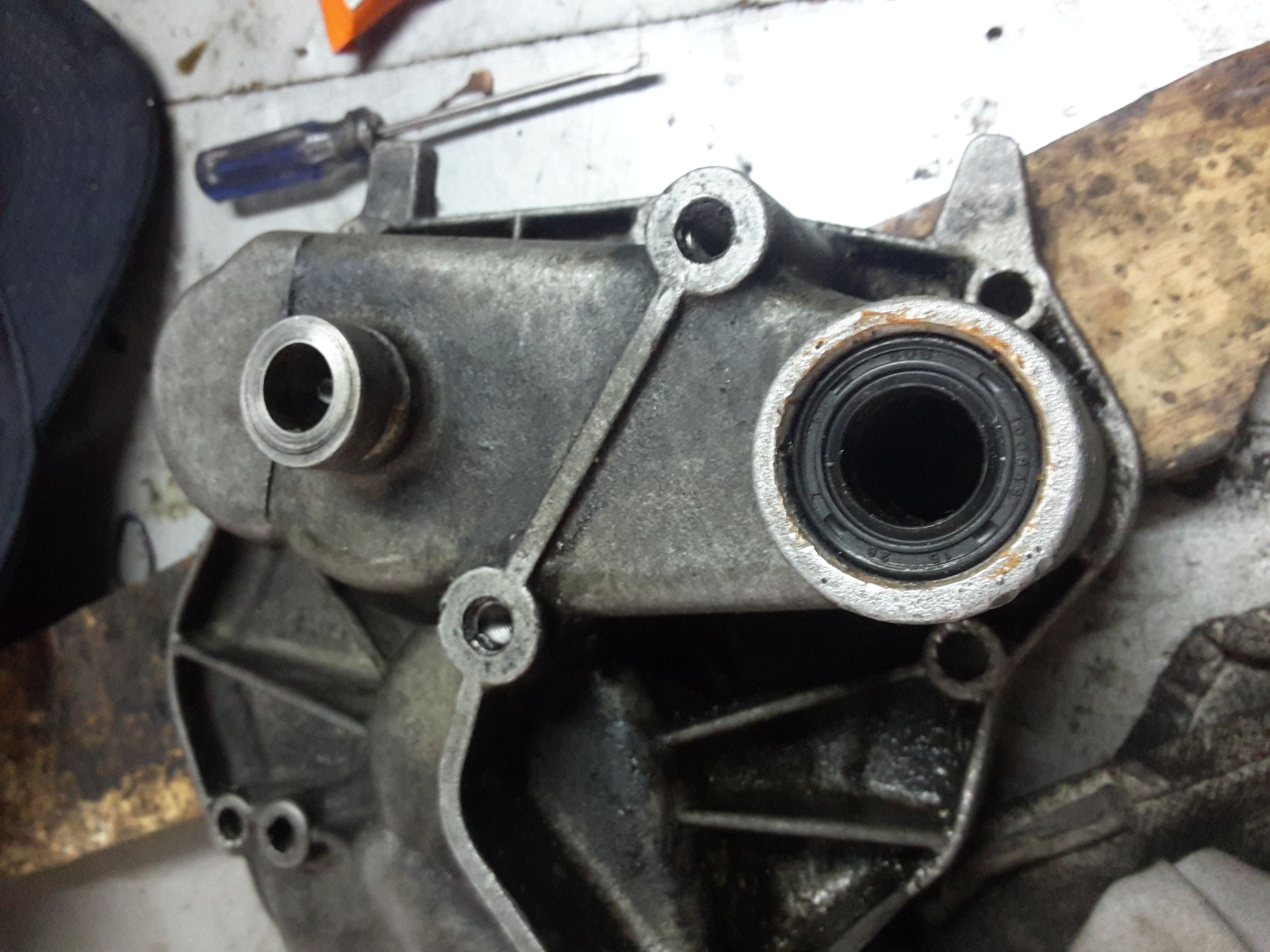

Retén puesto
Y ahora a montar todo, pero limpiando bien, sobre todo los restos de juntas y las virutillas de raspar que queden por ahí

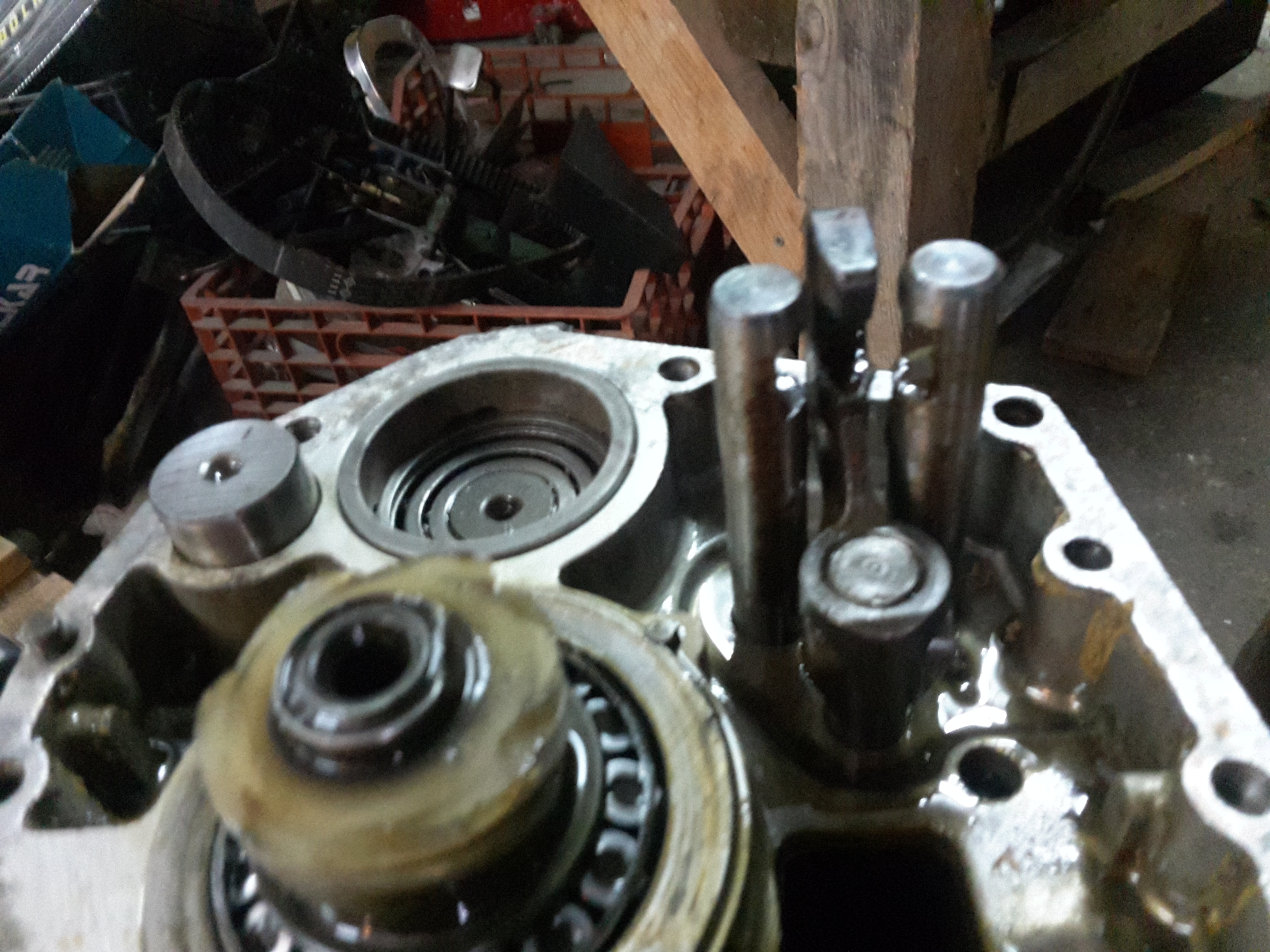

Preparada, ojo con las varillas del cambio, deben de estar alineadas para meter en el hueco la cabeza de la selectora.

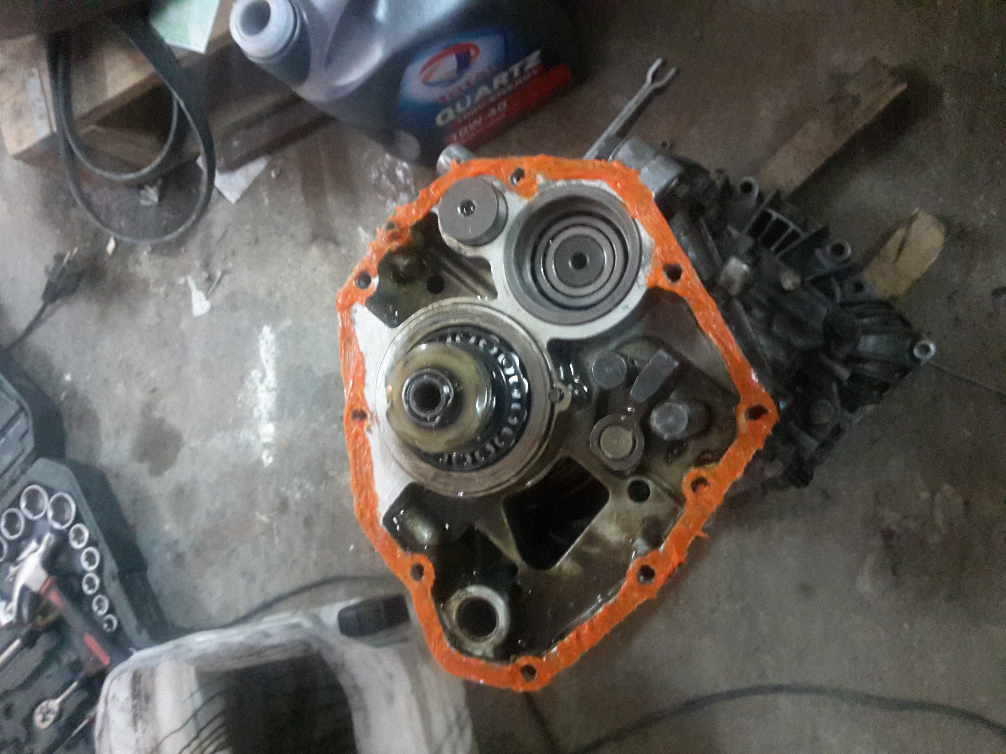

Aquí con la pasta de juntas aplicada, se puede dar un cordón y luego poner la tapa, pero me pareció más seguro extenderla.
Selector fuera
Retén puesto

Ni de coña sale tirando con un gancho.
Estaba muy pegado y necesite pico y pala para sacarlo.
Lo mismo hay ganchos apropiados para esto, pero estaba pegadisimo
