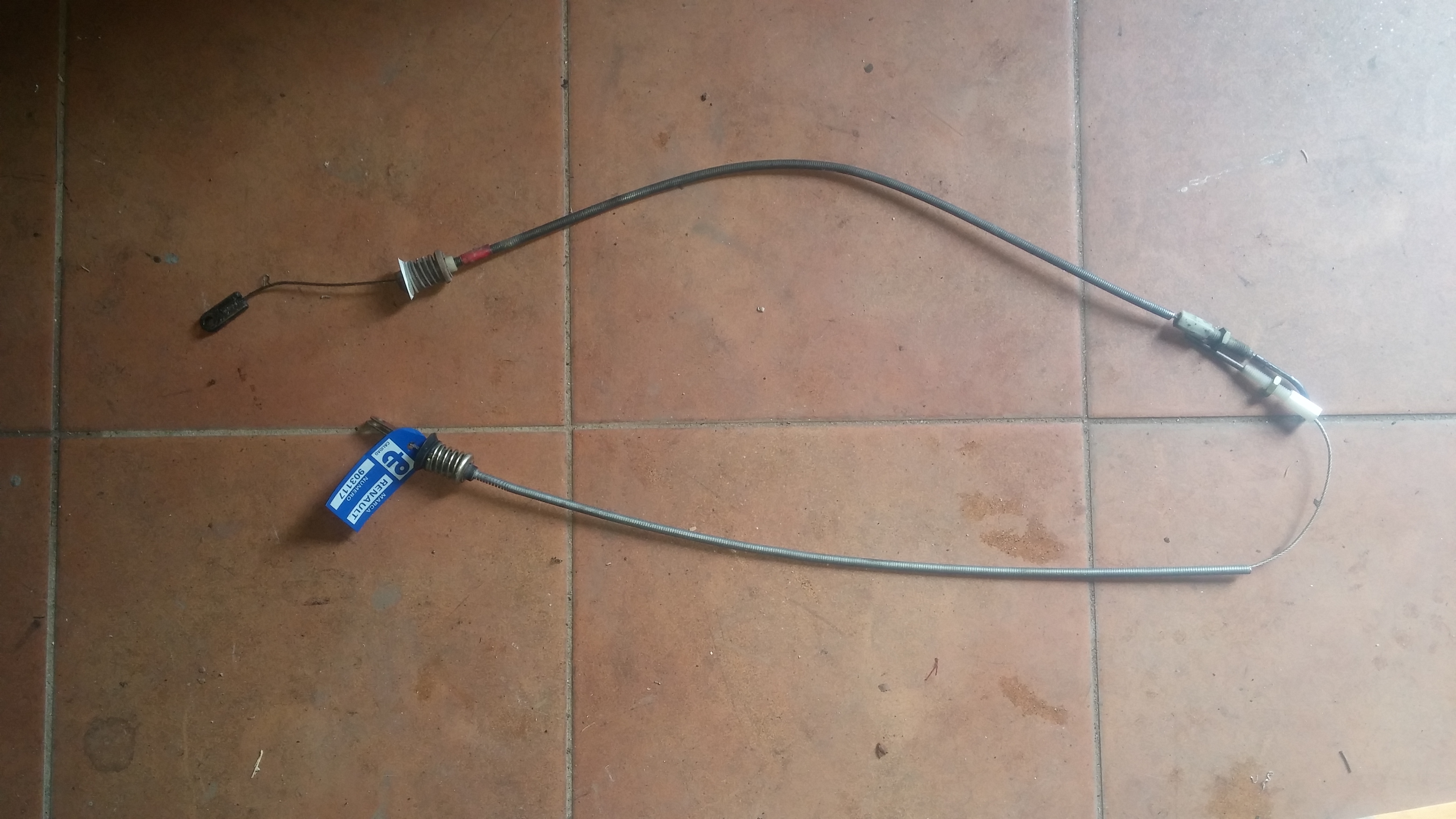

Ha tocado levantar carburador y cambiarlos También se me fastidió el cable del acelerador, que se quedaba atascado ya que se deshilachó dentro de la camisa. Sorprendentemente lo encontré en una tienda de recambios de la que me habían hablado que tenían bastante material para estos coches, y efectivamente lo tenian allí mismo, ¡con una pegatina con el precio todavía en pesetas!

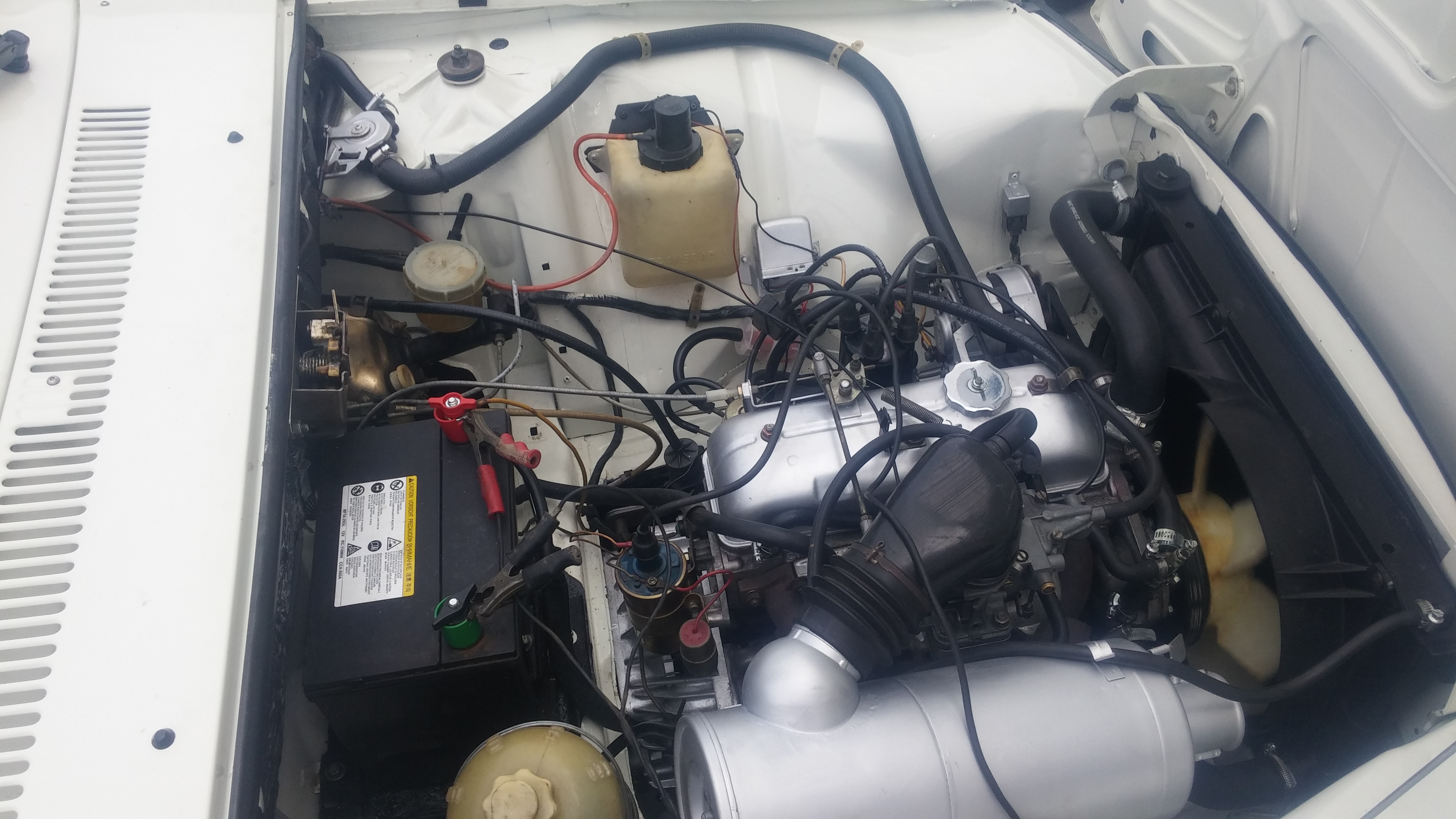

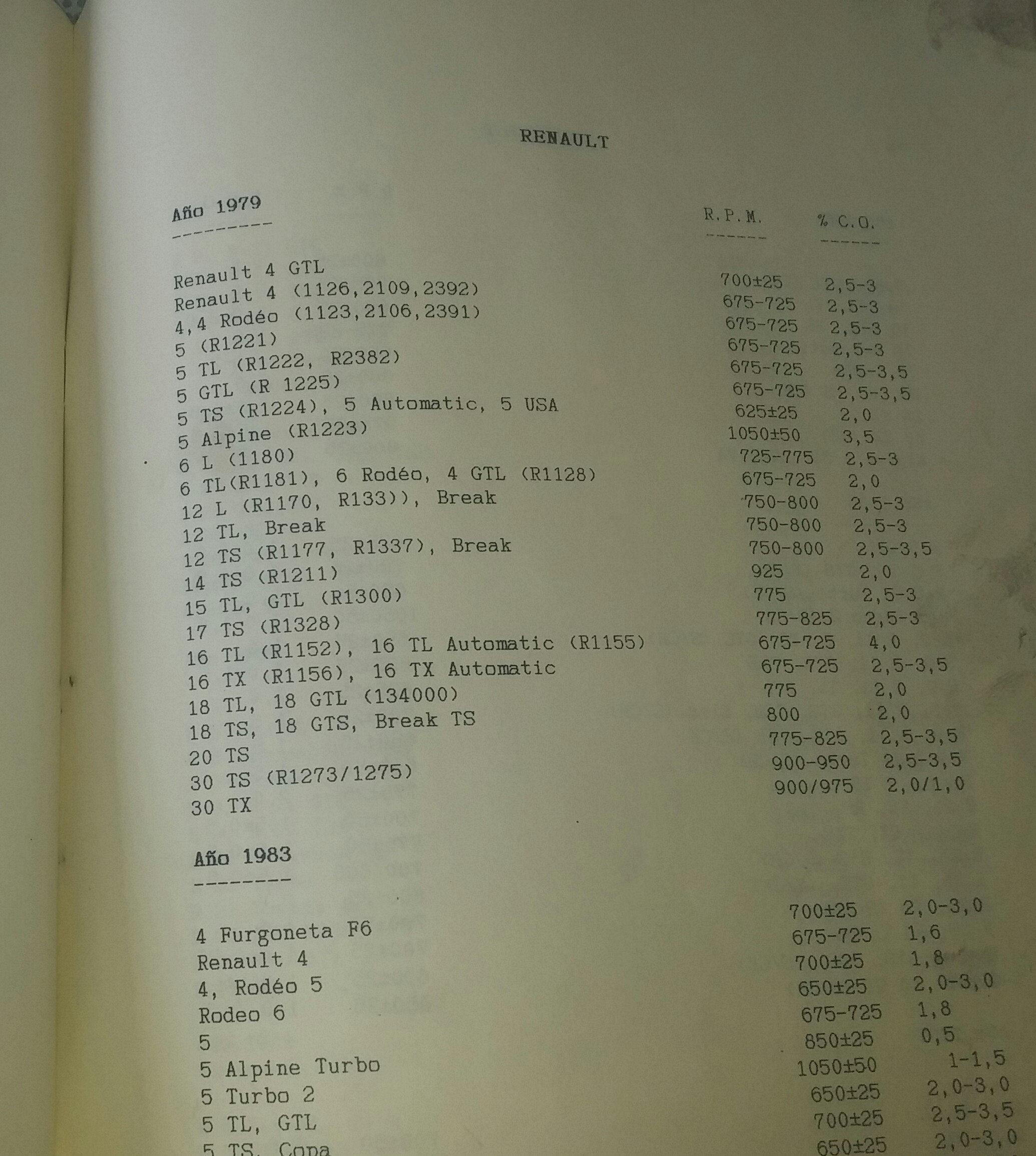

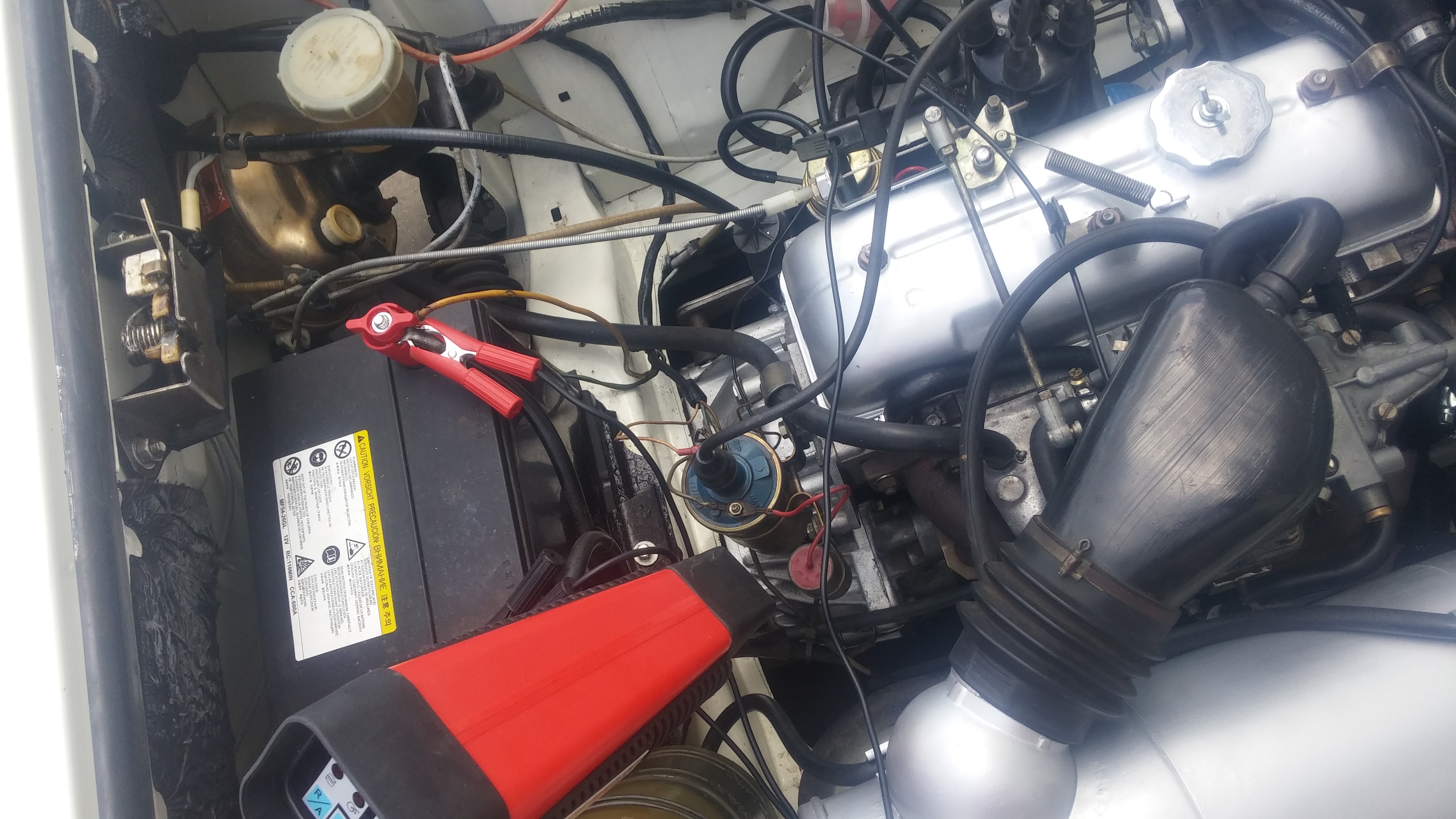

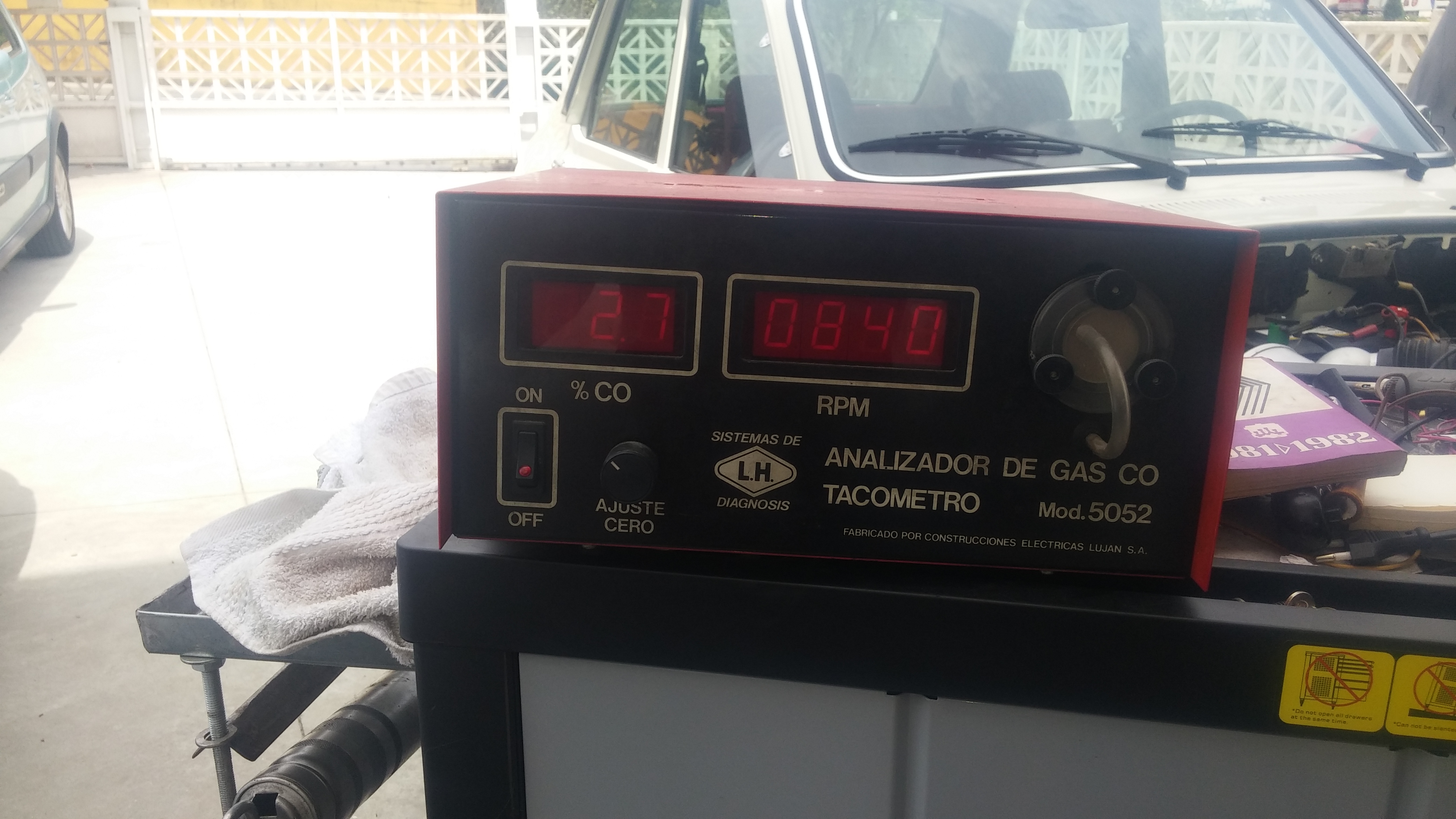

Poco a poco, seguimos puliendo detalles, hoy puesta a punto y reglaje del CO.
Ajustado el CO dentro de los valores 2.5 y 3.5% según la información que he conseguido. (si no me equivoco en la ITV permiten hasta un 5% para coches matriculados antes del 1/10/86) de momento lo dejo así para quedarme con margen. Lo ideal sería salir a probarlo pero como no puedo circular con el lo primordial va a ser asegurarme para pasar ITV sin problemas Lo he dejado aproximadamente en 3%.
Os dejo unas fotillos con los valores de CO y los avances de encendido. Se que la mayoría lo teneis más que sabido pero bueno, siempre hay alguien que lo puede necesitar. Saludos

Buen reglaje, efectivamente lo máximo que permiten en la itv es un 5%

Pues cuento llevarlo el mes que viene, todavía me faltan muchas cosas que ultimar. El retén de momento no pierde ni gota. El que sí me rezuma un poco es el retén de la transmisión derecha. Es poca cosa pero... a ver como va después cuando circule. El no poder andar con el para probarlo me fastidia bastanteVin Diesel escribió: ↑01 May 2018 16:25 Buen reglaje, efectivamente lo máximo que permiten en la itv es un 5%

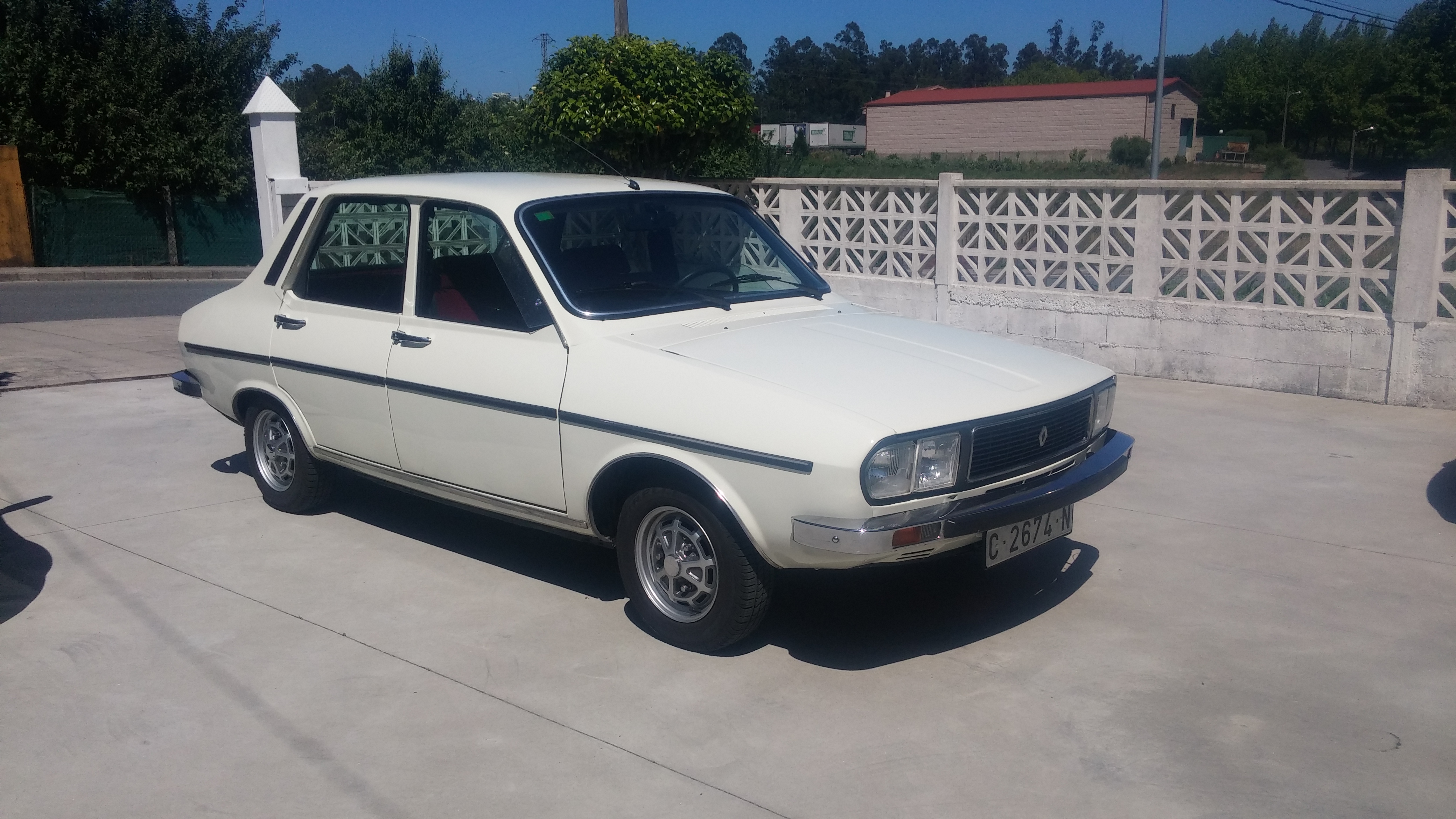

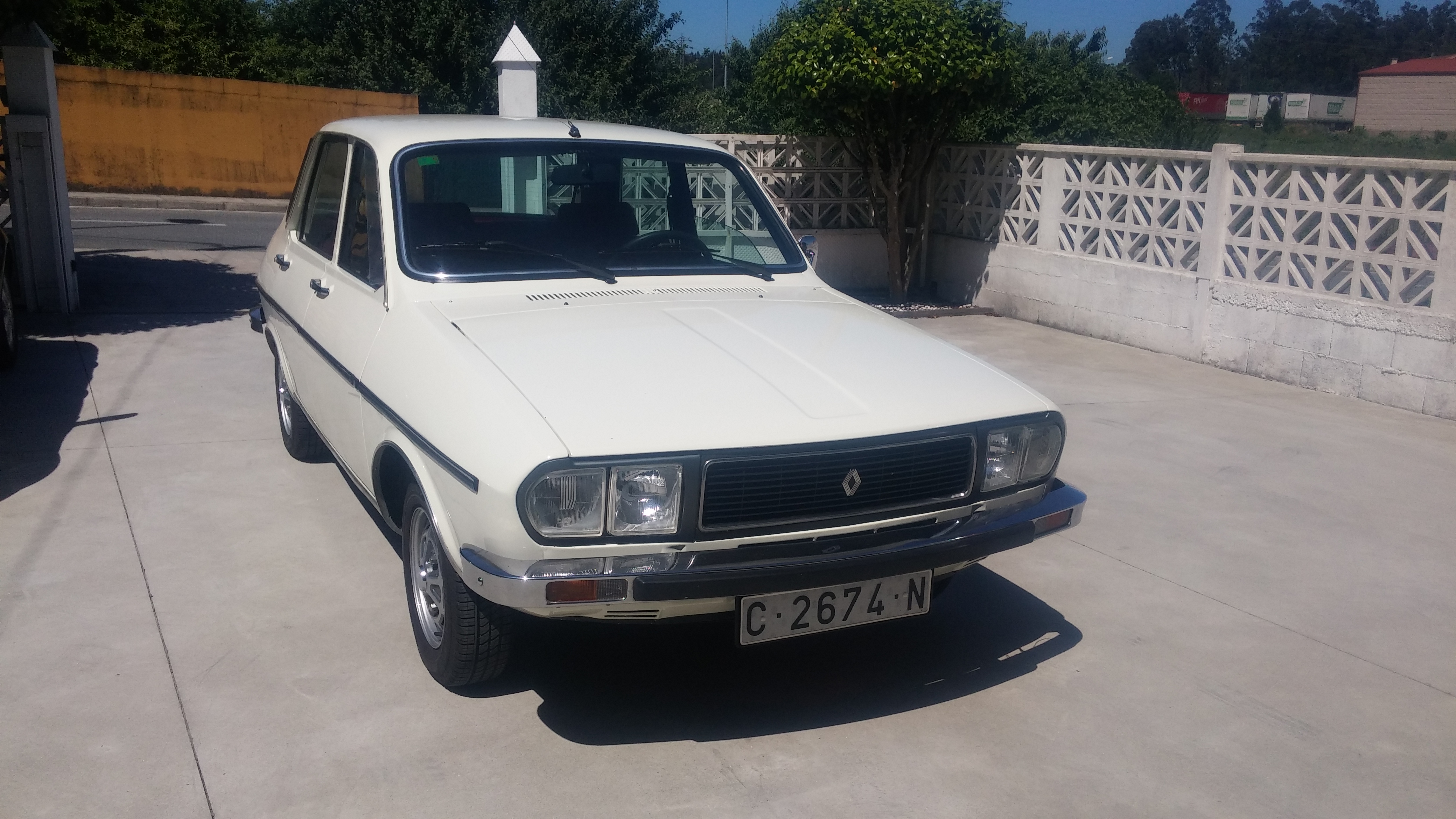

Aunque he estado bastante liado esta temporada, pude sacar algunos ratillos y dejarlo listo para pasar la ITV. Le metí un buen repaso al tema de los frenos, rotulas y suspensión ,arreglé papeleos (baja temporal y seguro) y me fuí de cabeza a pasar la temida ITV.
Pues nada, que yo tambien tengo hoja sin ningún fallo
Siento no haber sacado alguna fotillo más del proceso, pero bueno, os dejo unas fotos del resultado

Ya he rodado con el unos 300 km y va de maravilla exceptuando algo de ruido en las tranmisiones, tambien me faltan aun varios detalles com el vierteaguas que esta roto y alguna cosilla más.
