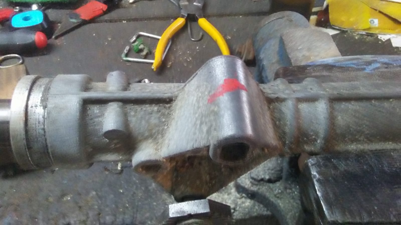

Buenas noches como pedía JuanSportCoupe si alguien sabia como se hacía el reglaje de altura de dirección, pues lo voy a explicar para todos en principio este reglaje no se puede hacer con ninguna máquina de direcciones de ultima generación, antiguamente se hacía con el alineador de Facon el U70-05 que yo aun conservo, y también se hacia con otro útil manual que se colocaba sacando el soporte de la batería y se atornillaba sobre el puente y con este se media la altura que tenia la caja de dirección en ambos lados que tiene que ser igual os mando foto de los útiles y luego os explico como se puede hacer manual
El U70-05 se coloca en la rueda primero en un lado y después el otro y con esas banderolas colocadas en las puertas y comprimiendo el tren dro con otro útil que esta sujeto en el suelo vamos tener una medida y en función de la medida que nos de en cada lado subimos caja o bajamos.Este útil también sirve para hacer el paralelismo y comprobar caídas

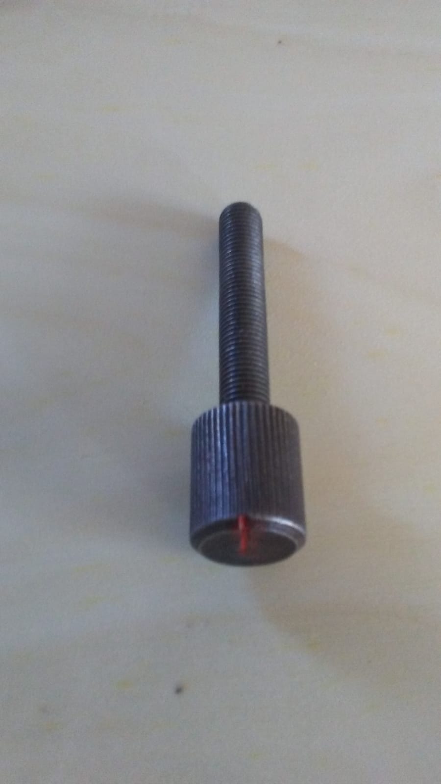

Con el otro útil se colocaría desmontando el soporte de batería y sujetándolo en los mismos tornillos de dicho soporte por hay comprobaríamos la altura de caja con un tornillo con cabeza moleteada para girarlo a mano y con una muesca que lleva para contar las vueltas que lleva cada lado de la caja

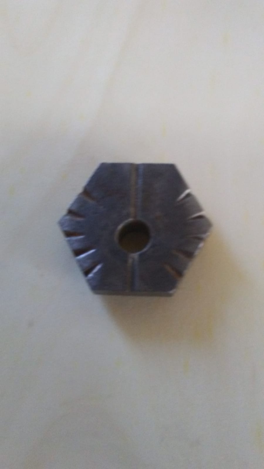

Este es el útil con su muesca para contar las vueltas de cada lado de la caja

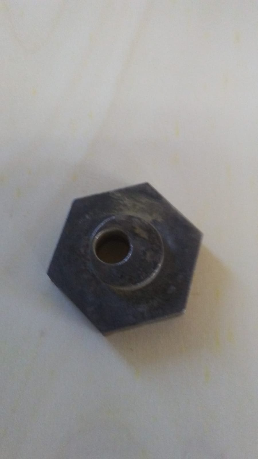

Es la misma tuerca tiene 2 funciones una la parte que tiene unas rayas marcadas, es para cuando montamos una caja que ha sido desmontada o sustituida por otra, la muesca mas larga hay que montarla mirado hacia arriba en los 2 lados osea mirando para la batería y ese es el punto 0 de la caja quiere decir que en un coche nuevo se puede comprobar pero no haría falta tocarlo pero por desgracia la mayorá de los talleres las montaban de cualquier manera y así iban los coches
Esta ultima foto aunque es la misma tuerca por esta cara tiene otra función, si os fijáis tiene una excéntrica de 16mm que encaja en el puente y al girarla es la que sube o baja la dirección la llave para moverla es una 32 mm extraplana sino no entra
Un crokis de 2 direcciones una con vehículo vacío y otra con vehículo a media carga las 2 cajas están bien de altura la que esta vacío solamente soporta el peso del coche tiene las bieletas de dir horizontales pero la que esta a media carga las tiene haciendo un ángulo, normal pero tiene que ser igual en las 2 bieletas
Este crokis es una dirección de un vehículo a media carga y ya se aprecia que las bieletas no están trabajando en el mismo angulo la caja esta mas alta de un lado que del otro, este coche no se lo que haría al coger un badén a 90 kms por hora pero yo los tengo probado y al bajar pegan un meneo de la ostia al comprimir la suspensión en la bajada las bieletas no corrigen igual

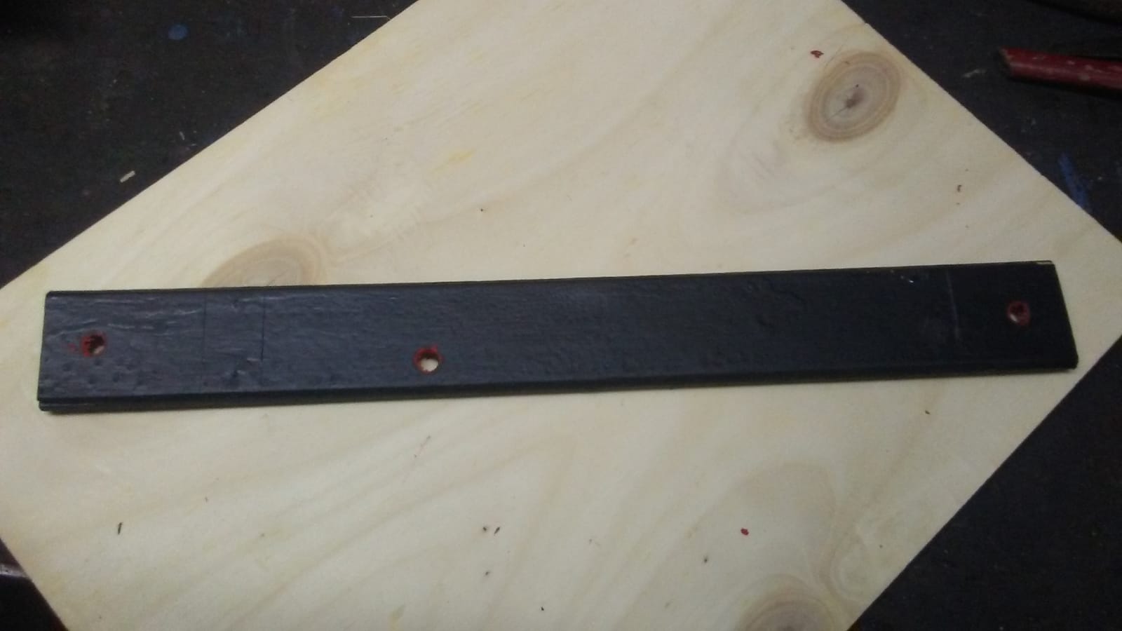

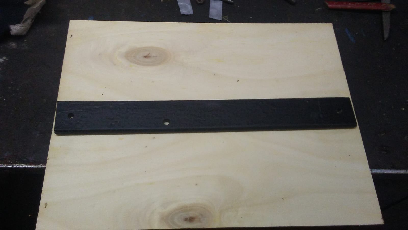

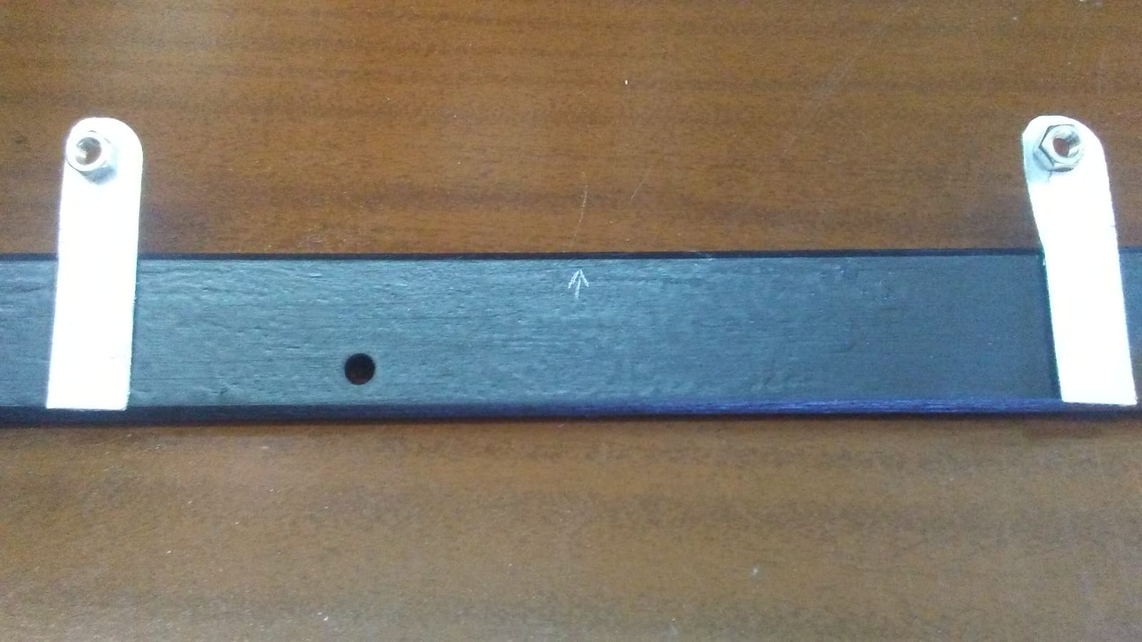

Buenas noches compañeros retomamos el tema (Reglaje de altura de dirección) he confeccionado una maqueta del útil para el control y reglaje de altura de caja de dir, y repetiros que este reglaje es para que las bieletas de dir trabajen con el mismo ángulo en ambos lados, os mando copias por si alguno quiere fabricar el útil
Foto 1
Cortar una pletina de chapa de 325 mm de largo x 37 mm de ancho y 6 mm de grueso a, esta pletina hay que hacer un taladro de 7 mm sin rosca que sera para sujetar el útil al puente dro.
Foto 2
Este orificio sujetara el útil con un tornillo que se roscara en la tuerca que sujeta el soporte de batería con el puente, para esta operación requiere extraer la batería y su soporte.
Foto 3
A esta pletina que es el cuerpo del útil hay que fabricarle 2 orejetas que irán soldadas a la altura de los tornillos superiores de la caja de dir y llevarán un orificio para roscar un tornillo de rosca de 6x100 como veremos mas adelante.
Foto 4
Las orejetas deberán ir así tienen que tener 67 mm de largo 15 de ancho y 6 mm de espesor para soldarlas , primero hay que sujetar la pletina al puente con con el tornillo de sujeción del soporte de batería y después posicionaremos las orejetas de manera que los tornillos que llevan en los orificios de los extremos tengan contacto con la caja de dir a la altura de los tornillos de sujeción caja como veremos mas adelante.
Foto 5
Las orejetas deben de ir así, se ve el tornillo en el extremo debe de la orejetar este debe de ser suficiente largo para hacer tope con la caja
foto 6 foto 7
Estas zonas con un punto rojo es donde se deben de tocar los tornillos del reglaje
foto 8
Aquí vemos la maqueta posicionada encima de una dirección así debe de quedar el útil cuando este colocado en el coche.
Foto9
Y por último veréis ese orificio casi en el centro es donde coincide el que sujeta la batería y lleva otro a cada extremo con un tornillo de rosca de 6 mm x100 y largo el que pida son para nivelar el útil en caso que quedara mas alto de un lado que otro. Las orejetas están pintadas de color gris para que se puedan distinguir en el dibujo
Ya tenéis como fabricar un útil de reglaje de altura si tenéis alguna duda me lo comunicáis y cuando tengáis útil os enseño a utilizarlo
