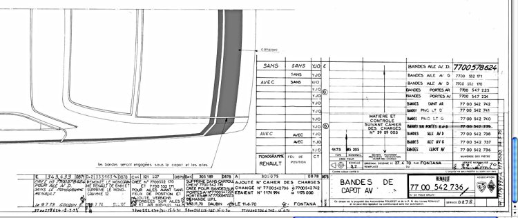

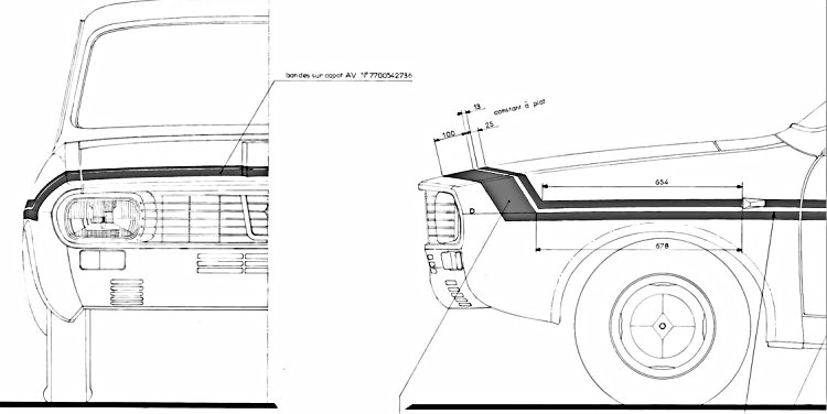

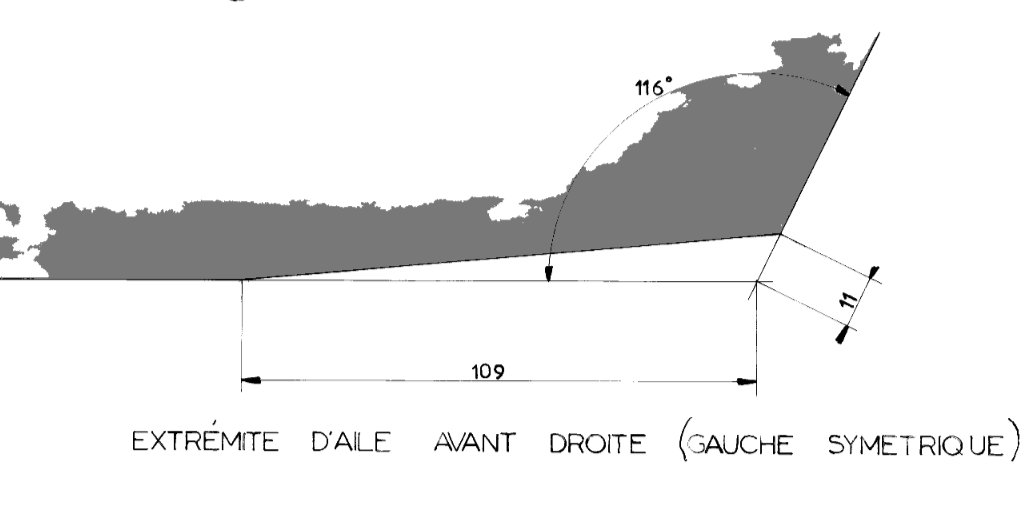

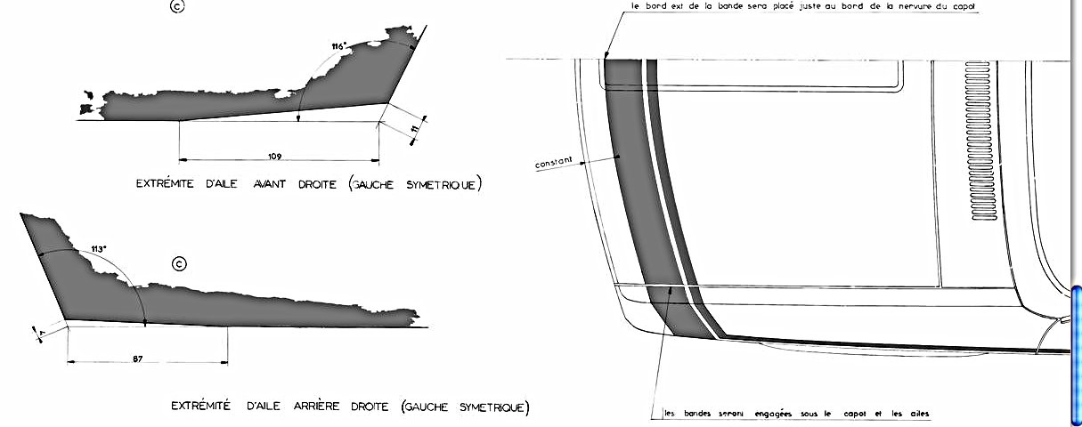

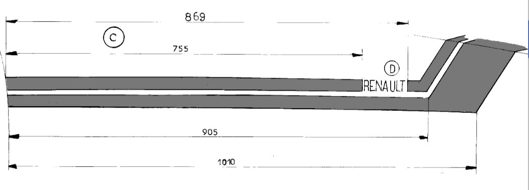

Veo que cada día proliferan mas los look gordini entre los fanáticos del R12 asique creo este post con fotos del esquema para fabricarse unas, ya sea en vinilo o pintandolas directamente en la carrocería.
Seguro que mucha gente que busque en google medidas de las bandas blancas gordini acabará encontrando este post. Espero que sirva de ayuda.
Añado las fotos para compartir la información con quien la necesite.
