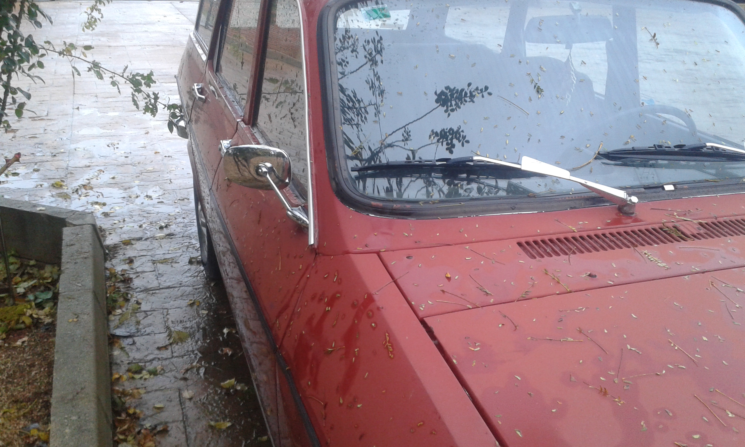

Pues yo veo perfectamente por este espejo derecho. Es más, como no le dá el aire de los que te cruzan de frente, sólo se desregula cuando algún niñato le toca.
De todas formas, yo me encuentro a menudo que mucha gente regula el espejo exterior, sea del lado que sea, para ver medio coche, con dos problemas:
1/ como vé medio coche, pierde medio espejo para ver los carriles laterales....
2/ al ver medio coche, el espejo está muy en línea con la carrocería, con lo que cualquier coche que esté detrás con luces altas o luces de led, deslumbra
La mejor forma de regular los espejos exteriores, es ir abriéndolos hasta que se deja de ver la carrocería de nuestro coche ya que a partir de ese momento hemos reducido el ángulo muerto en gran medida, y para aparcar, siempre podemos mover el cuerpo ó la cabeza para buscar referencias, pero no tocar el espejo, en conducción normal un leve vistazo sin mover el cuerpo con los espejos regulados con este método abarcan bien los carriles laterales
