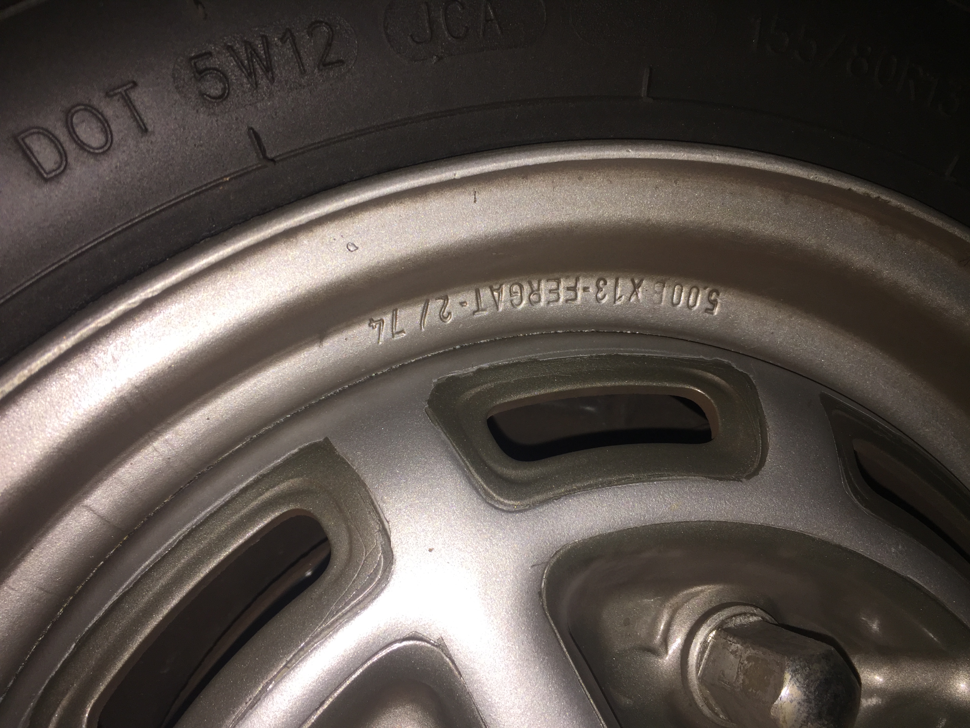

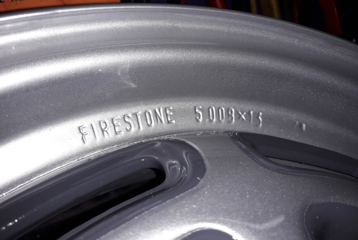

Mensaje: # 79070Mensaje pablo-55
29 Ene 2019 01:07
El entallado que está por encima de las letras, en la llanta Fergat, no lo hay en la Firestone

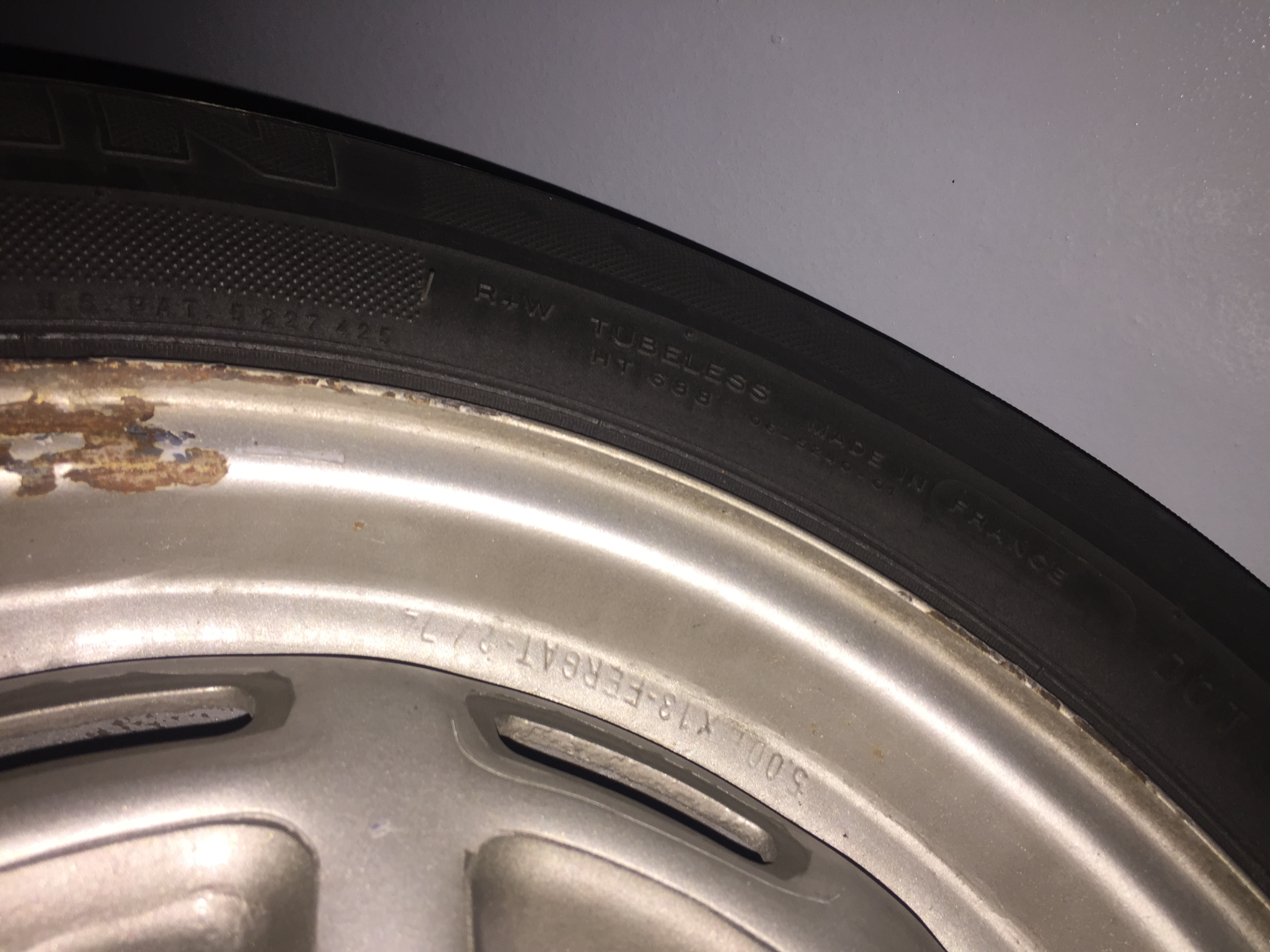

Mensaje: # 79071Mensaje pablo-55
29 Ene 2019 01:18
Justo en el círculo -hi

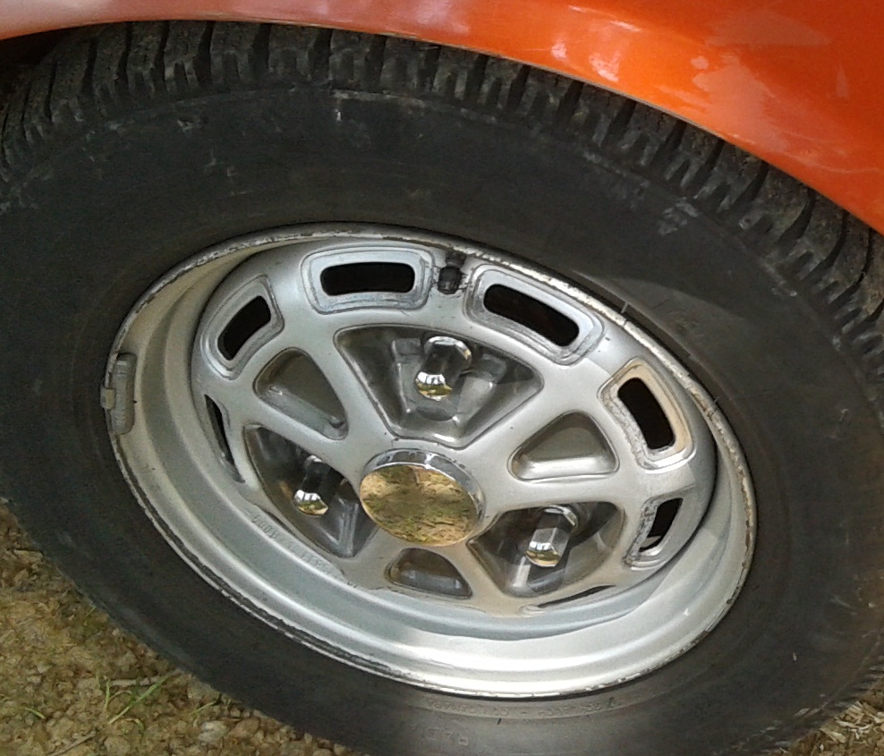

Mensaje: # 79082Mensaje Telémaco
29 Ene 2019 15:06
Yo ya lo veo.....

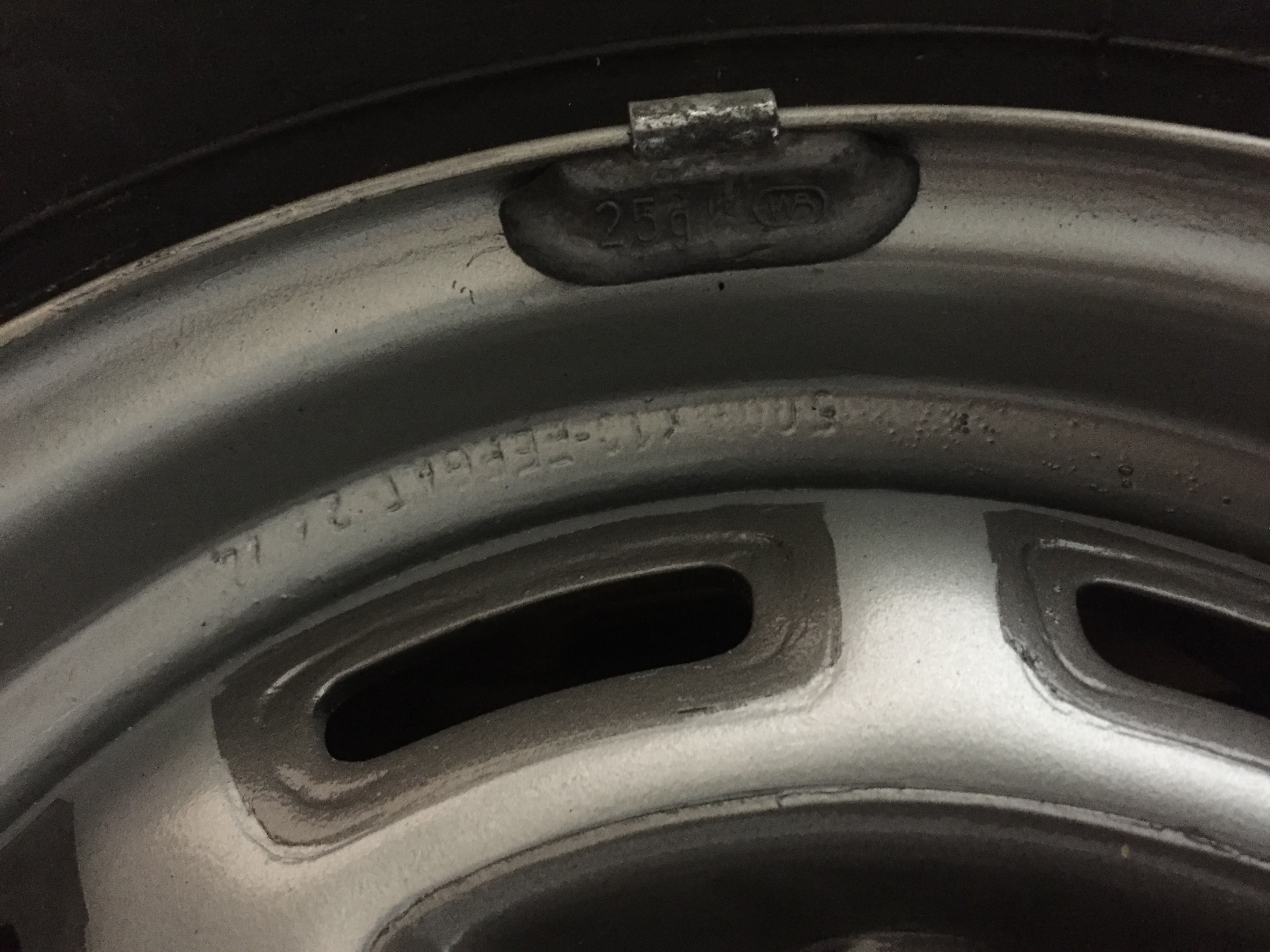

Mensaje: # 79109Mensaje Vin Electric
30 Ene 2019 15:56
Aquí se ve mas de cerca la parte lisa de las llantas no tubeless

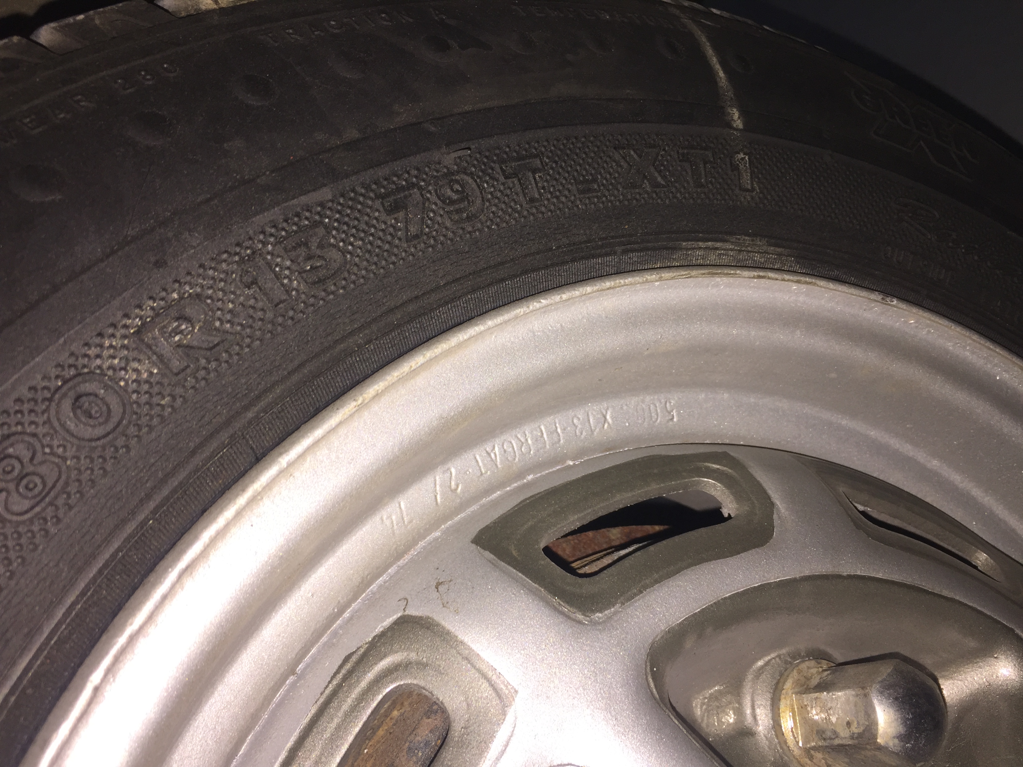

Mensaje: # 79193Mensaje Telémaco
01 Feb 2019 23:24
Podemos decir que no se ve entallado por ningun lado, no?
Las mias son del 71, es logico entonces que no sean para tubeless. Sin embargo, llevo montadas unas tubeless desde que le compré, y ahora con la modificacion del la llanta, tambien. Seria mejor que me pasase a camara?
