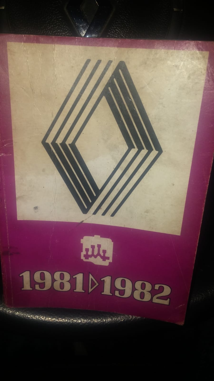

Para dar algo mas de luz al asunto de las valbulinas, yo este fin de semana si que he visto un manual de RENAULT en el que recomiendan las especificaciones GL4 / GL5.
Esto explica en gran medida que todos los que llevamos decenas de miles de km recorridos y muchos años usando esa valbulina no hayamos tenido el mas minimo problema de desgaste en la caja de cambios.
Adjunto las fotos del susodicho manual.
Portada manual de Renault
Fecha de impresión en francia
Y aquí remarcado donde lo indica.<br />El manual estaba en uno de los concesionarios oficiales Renault mas grandes de la provincia de A Coruña.
Parte del manual donde indica modelos de R12 y la densidad y tipo de valbulina a emplear

Muy interesante el aporte. Ya me parecía que algo tendría que haber, para haber recorrido tantos km, sin el más mínimo problema.
¿Podría venir el "problemilla", entre comillas, de que la caja de la Estafette, es de fabricación más antigua y los sincros no son del mismo material, o no llevan el mismo tratamiento que llevan las cajas 352de y posteriores?

El problema de utilizar el GL5 y que los aditivos empiecen a atacar los casquillos de bronce no es inmediato. Sale con el tiempo y no sólo con los km recorridos.
También puede ser que ese manual Renault de principios de los 80 recomendase el aceite GL5 y con el paso de los años se diesen cuenta del problema... cuando el daño ya está hecho.
Y sí que ha salido por aquí que varios usuarios lo han utilizado el GL5 sin problema, igual que otros lo hemos utilizado y hemos tenido problemas, no sólo en la Estafette, en mi caso, en el R12 TL de 1979 la he cogido a tiempo, porque me salieron "polvos de oro" flotando en el aceite cuando lo cambié al poco tiempo, señal inequívoca de que el aceite GL5 que estaba utilizando hasta entonces se dedicaba a atacar el bronce.
Pero hay multitud de usuarios y talleres que saben de la incompatibilidad del aceite GL5 con las cajas de cambio manuales. No hay mas que ver las notas técnicas de los aceites para los vehículos PSA Peugeot Citroën, ó Land Rover, de este siglo para tener un ejemplo de ello. Si revisamos experiencias y manuales del siglo pasado, las advertencias sobre la incompatibilidad del GL5 es mayor. incluso vehículos del grupo Audi-VW lo recalcan siempre mencionando cajas de cambio manuales de 4 ó 5 velocidades.
Puede que haya marcas de aceite GL5 que no ataquen, o lo hagan en menor medida, a los casquillos; pero yo ya he tenido un problema y el riesgo económico es mucho mayor de lo que vale todo el aceite de caja de cambios que pueda gastar en todos mis coches... habida cuenta de que en el envase no especifica los aditivos que lleva, para poder comparar de una marca de aceite a otra.
Más bien, la experiencia de los que aún no habéis tenido problemas con las cajas de cambios en esos miles de kms es porque el aceite que utilizáis es menos agresivo, o no es agresivo, con los casquillos de bronce de las cajas 352.
Sería de gran ayuda el poner la marca.
La de CS GL5 ataca los casquillos, por experiencia propia.
Y la Castrol GL4 ó GL4+ no los ataca, por lo mismo.
Última edición por ANTONIODELAOSSA el 19 Feb 2019 12:38, editado 1 vez en total.
