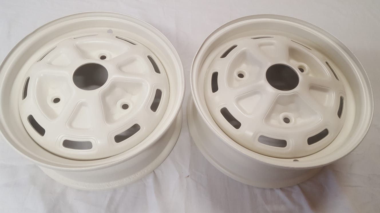

Mensaje: # 80397Mensaje Vin Electric
08 Mar 2019 17:00
Otras dos listas al 50%
Antes
Antes
Interior
Interior
Chorreada con corindón
Después del chorreado
Imprimadas con imprimación epoxi
Y así se han quedado hasta la siguiente fase. Van 6 horas de trabajo en estas dos llantas
Mensaje: # 80398Mensaje pablo-55
08 Mar 2019 17:11
Esto son palabras mayores. Hay que ver lo que hace un buen chorreado.
Otras que quedarán como sacadas del escaparate. Y además, son tubeless -good

Mensaje: # 80399Mensaje Vin Electric
08 Mar 2019 17:12
Estas son 2 de las que traía mi GTL

Mensaje: # 80425Mensaje TheBigMen
09 Mar 2019 18:42
Vin Diesel escribió: 08 Mar 2019 17:00 Otras dos listas al 50%IMG-20190308-WA0013.jpgIMG-20190308-WA0007.jpgIMG-20190308-WA0010.jpgIMG-20190308-WA0011.jpgIMG-20190308-WA0009.jpgIMG-20190308-WA0008.jpg
Menuda competencia!
