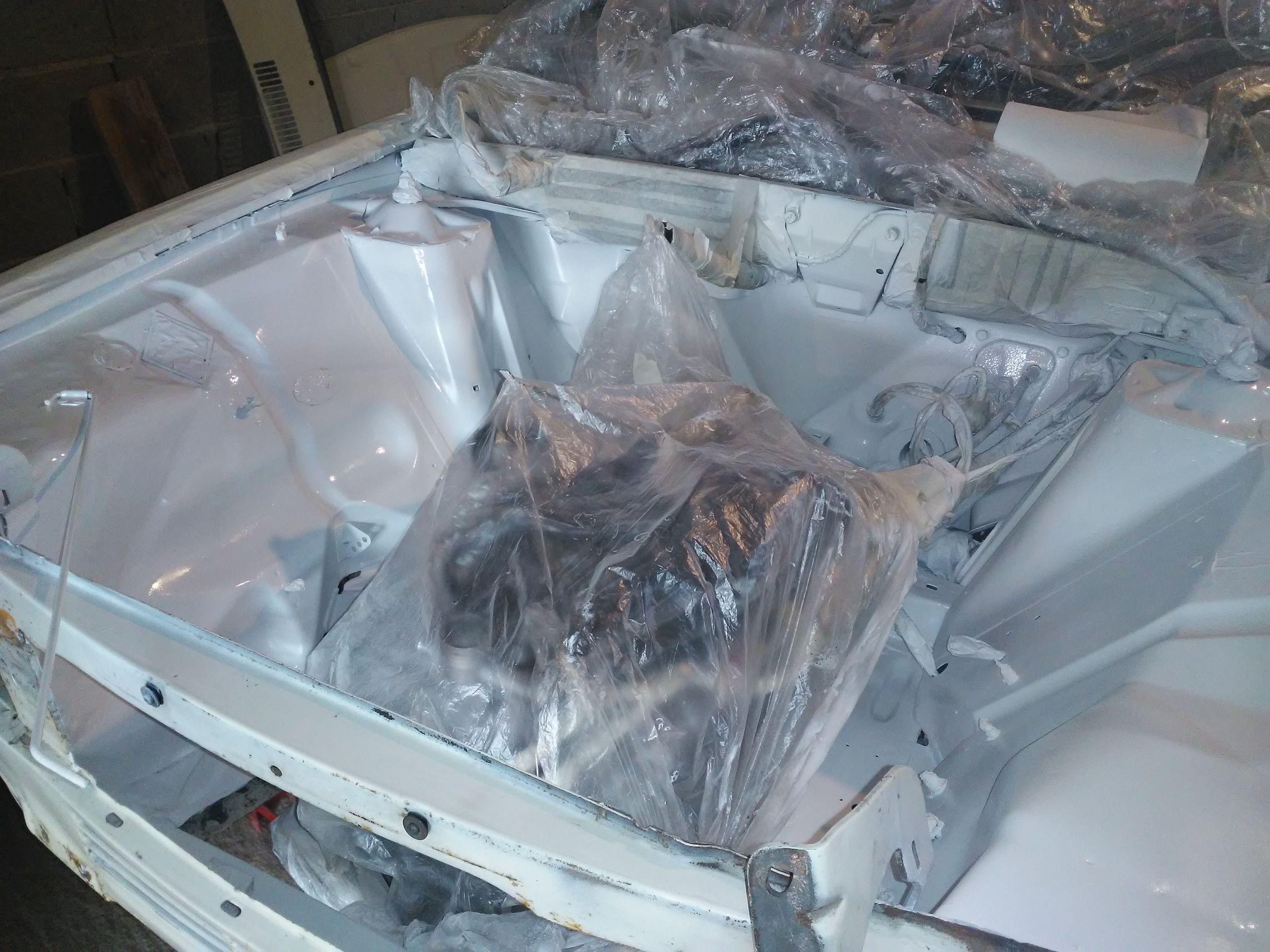

Mensaje: # 87293Mensaje Cotalo
05 Mar 2020 18:58
Bueno, después de un tiempo desde su presentación, os muestro los avances que le voy a haciendo al renolo
Sin prisa, pero sin pausa
