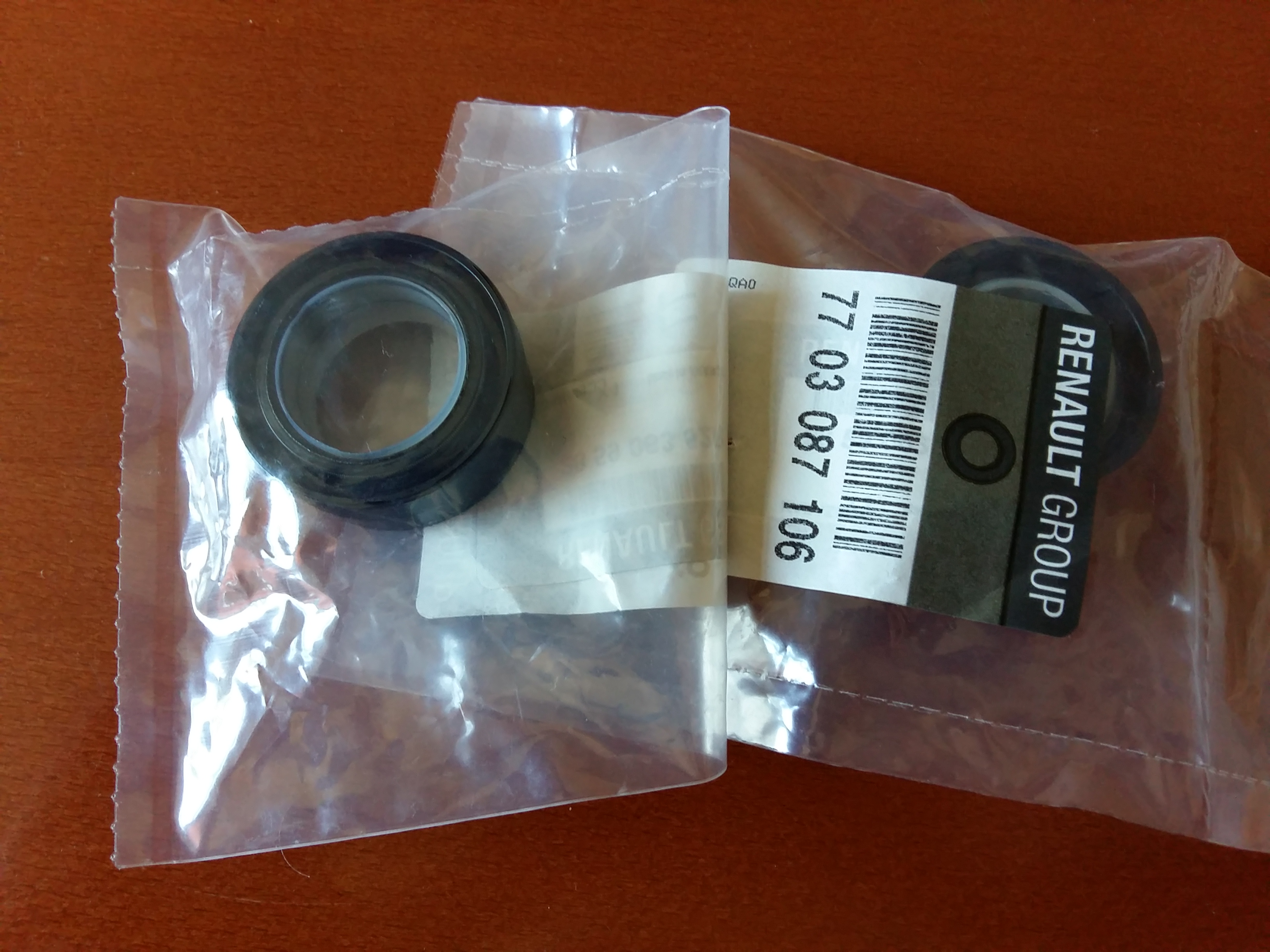

JOSEGT escribió: ↑10 May 2019 13:44 Ese retén es el mismo que monta el TS o es diferente? Me va a tocar cambiar uno a mi también.
El tamaño del retén, depende del tipo de caja que monte el coche. Si es anterior al 81, debería llevar la 352, con lo que el retén sería ese. Si llevas la NG0, que la montan los últimos TS, a partir de finales del 81, el retén es diferente. La referencia de Renault, sería 7703087106
Re: Perdida de valvulina
Mensaje: # 81818Mensaje JOSEGT
10 May 2019 23:32
Muchísimas gracias. El mío es de septiembre del 80.
