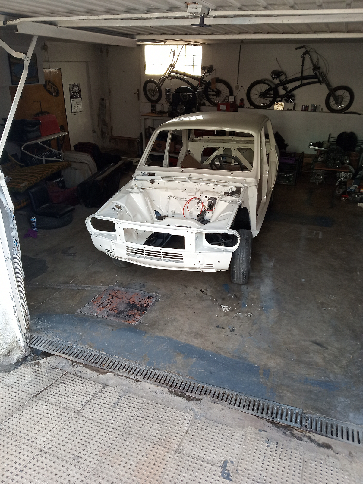

Los ultimo avances.... instalación del cableado trasero, de la luz de cortesía y lectura de mapas, así como del equipo de sonido que le voy a poner muy discretamente, El Fari va a sonar como dios manda -thumbup .

El coche ya esta en la tapicera
Os quería pedir, al que pueda y/o quiera que me mande alguna foto de los remates del interior, sobre todo bajo la bandeja del salpicadero y los pasos de rueda delanteros, el remate con las puertas y de los pasos de rueda traseros, de la bandeja trasera, alguna del maletero, el anclaje de los cinturones de seguridad, abajo y arriba, es para mandárselas la tapicera y que haga un buen trabajo, no necesito muchas. Yo ya tengo algunas del foro que he conseguido, pero al no ser de detalle me valen hasta cierto punto. Lo dicho, si alguno de vosotros tiene un hueco y puedo hacerlo se lo agradeceré eternamente y con cervezas -drinks
