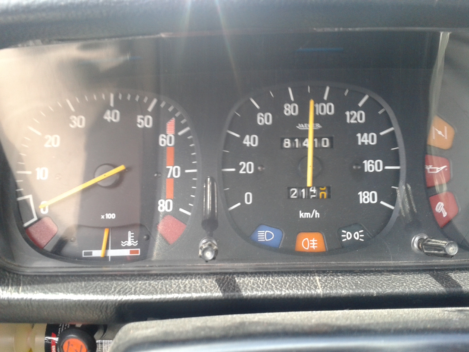

En mi búsqueda de dejar lo más real posible el indicador de temperatura del motor, como tengo ahora perfectamente operativo el avisador de exceso de temperatura antes de llegar a 100, ayer cambié el sensor por el de la R4F4 (que me parecía que no iba muy fino...) y he encontrado lo que buscaba.
Circulando en carretera a marcha normal con el calor axfisiante que hace, se supone que la temperatura debe de rondar los 80º-85º, antes la aguja se quedaba en el primer 1/4 del cuadrante, pero hoy se aproxima a la zona central que lo considero más lógico. Me queda comprobar "estrangulando" los manguitos para que salte la alerta de los 105º a ver hasta donde sube la aguja.

Con ello quiero decir de que antes de echar la culpa o comerse la cabeza de que el coche se calienta ó que trabaja demasiado frío, hay que asegurarnos que el sensor de la culata cumple bien su trabajo. En la medida de lo posible, hacernos con otro, de otro coche de desguace (multitud de coches franceses de la época lo llevan) para poder hacer comprobaciones.
Ese mismo sensor que en el R12 parece que funciona ahora bien, lo he llevado en la R4F4 varios años y marcaba la temperatura bastante alta (siempre alrededor de 90-95, no siendo verdad como he averiguado este verano) y provenía de un Peugeot 504, en el cual tampoco marcaba lo adecuado.

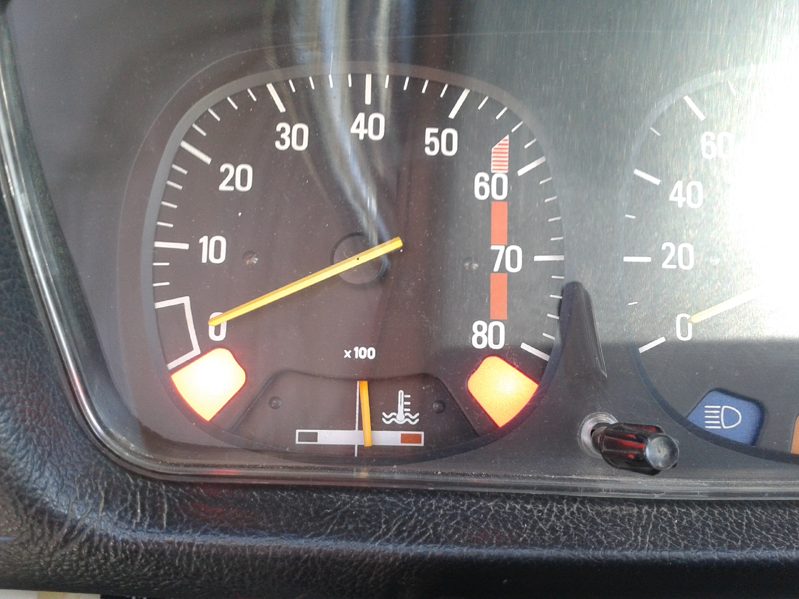

Bueno, pues no me ha hecho falta estrangular los manguitos.
Me ha bastado un recorrido de unos 20 kms por autovía a casi lo que daba, después de comer con el calor reinante, y luego parar el coche cara al sol y dejarlo en ralentí, para que al poco rato se encendiesen los testigos rojos de alerta, con la aguja pasada del centro.
Ya está a mi gusto. La aguja en el centro debe rondar los 90º, y cuando pasa de esa zona, alrededor de 95-100 se encienden los testigos rojos de alerta.
