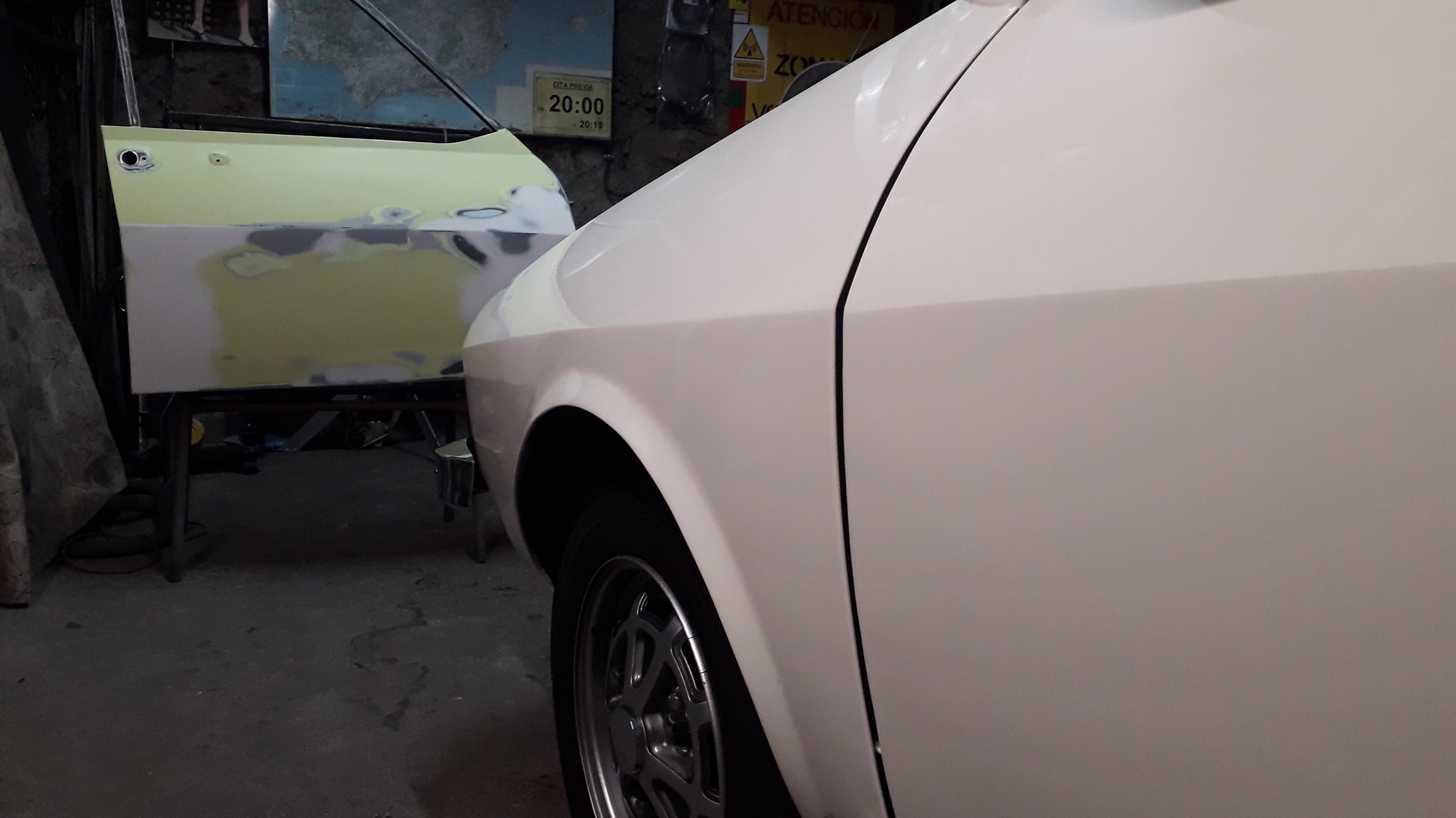

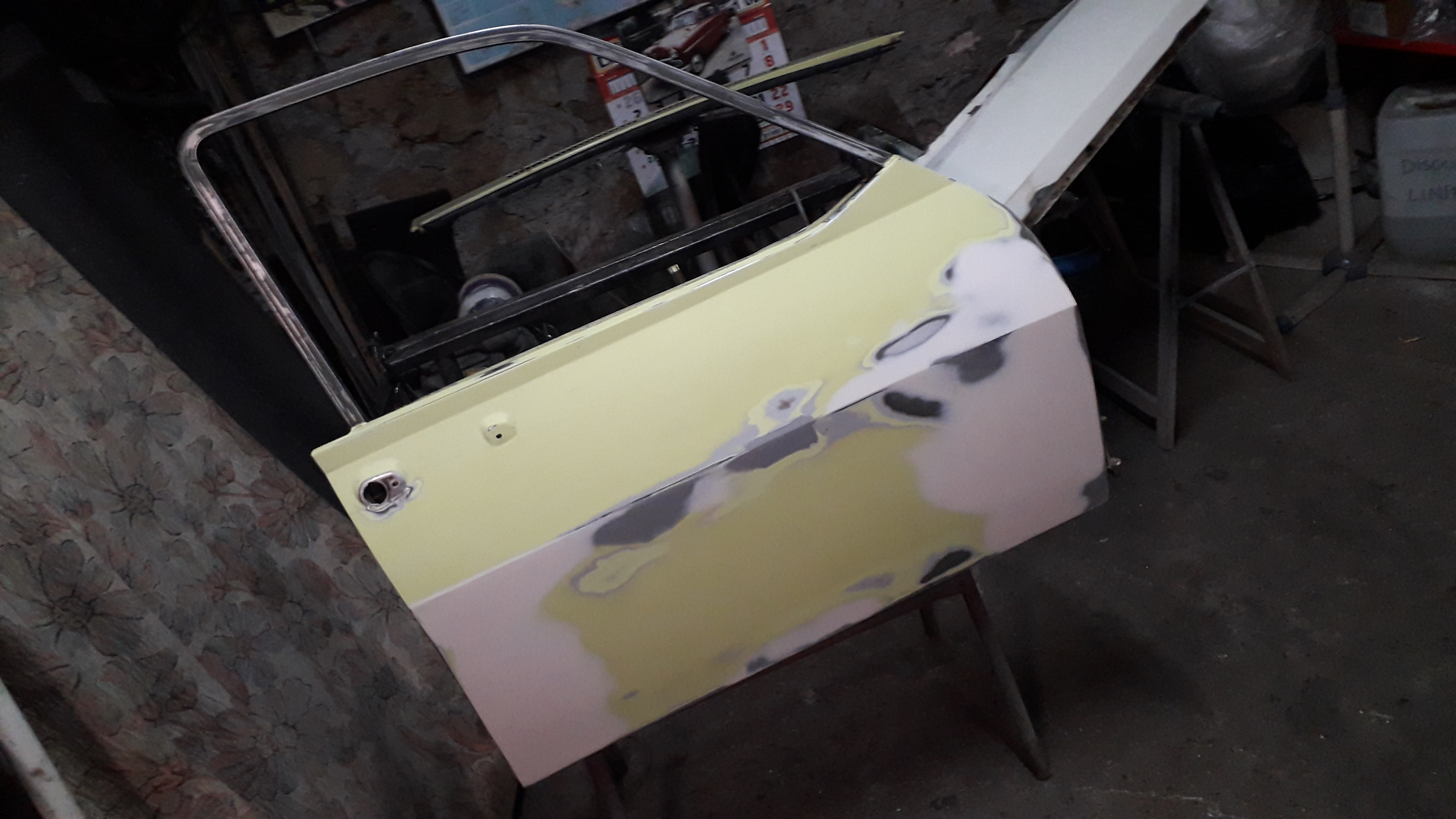

Hoy lunes continué con la siguiente pieza, mañana la pinto.
Puerta lista para pintar.
Mientras tanto se queda el GTL vigilandola. Jeje

Puerta pintada, por la noche la coloco en su sitio -thumbup
