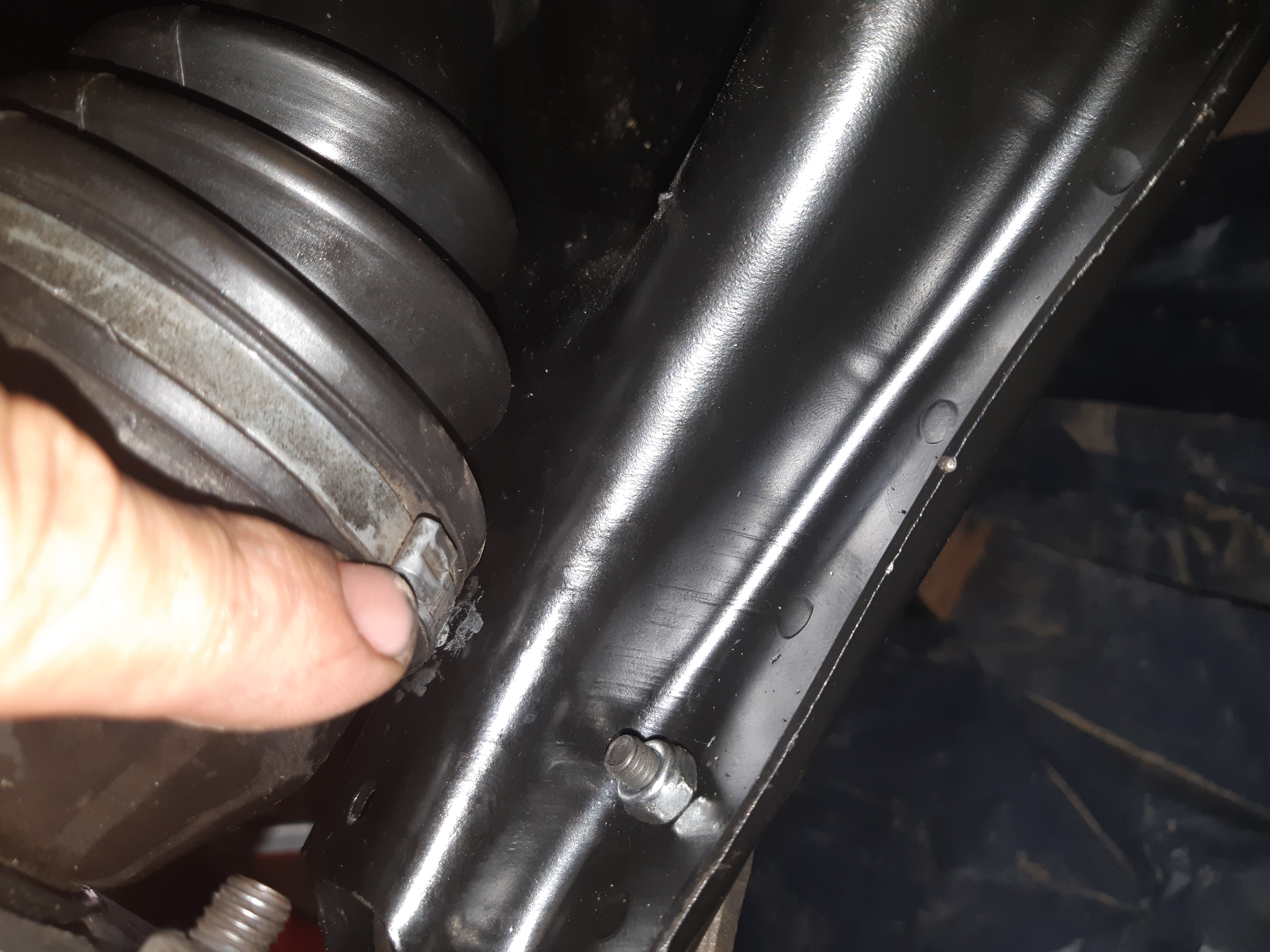

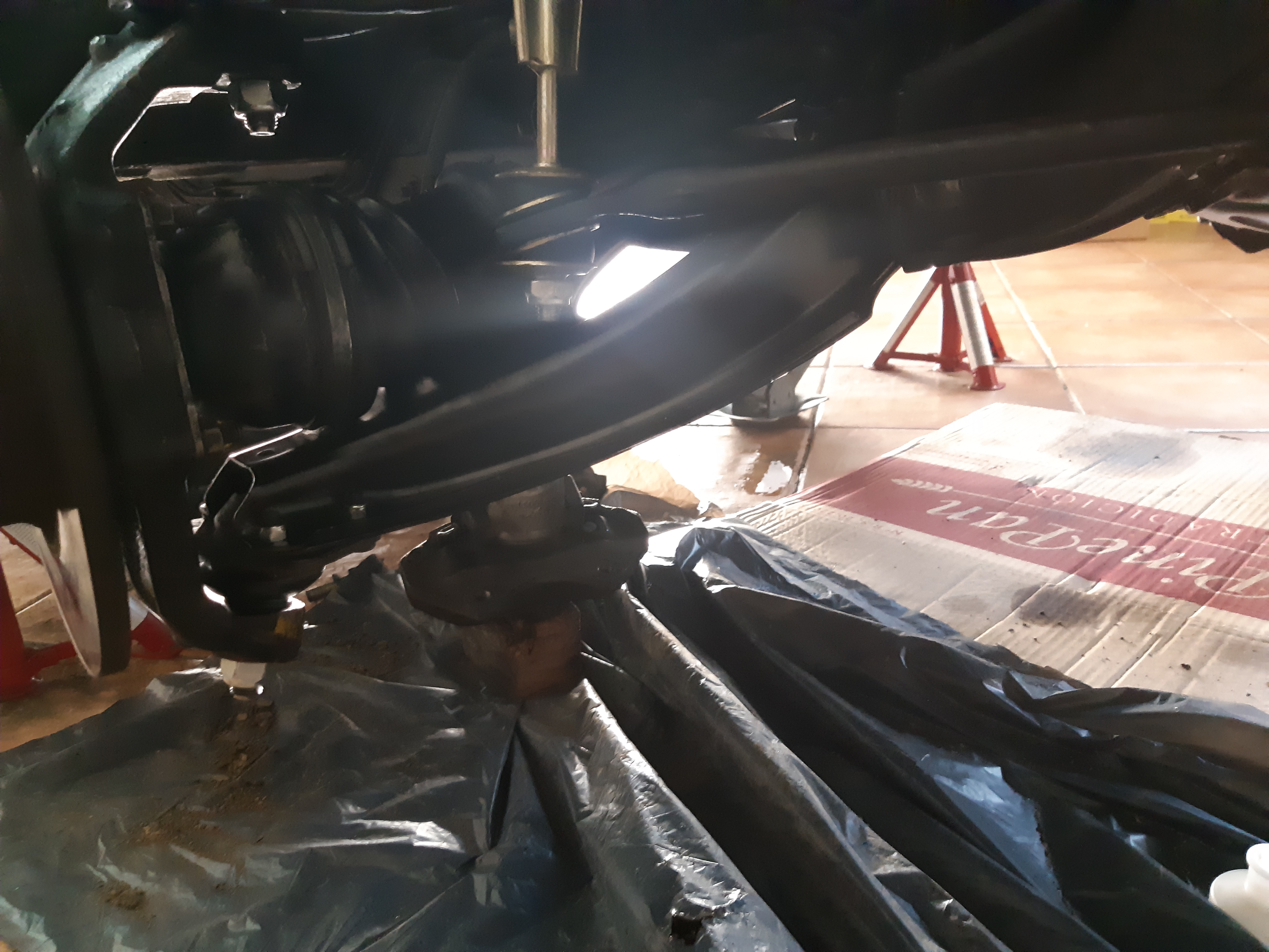

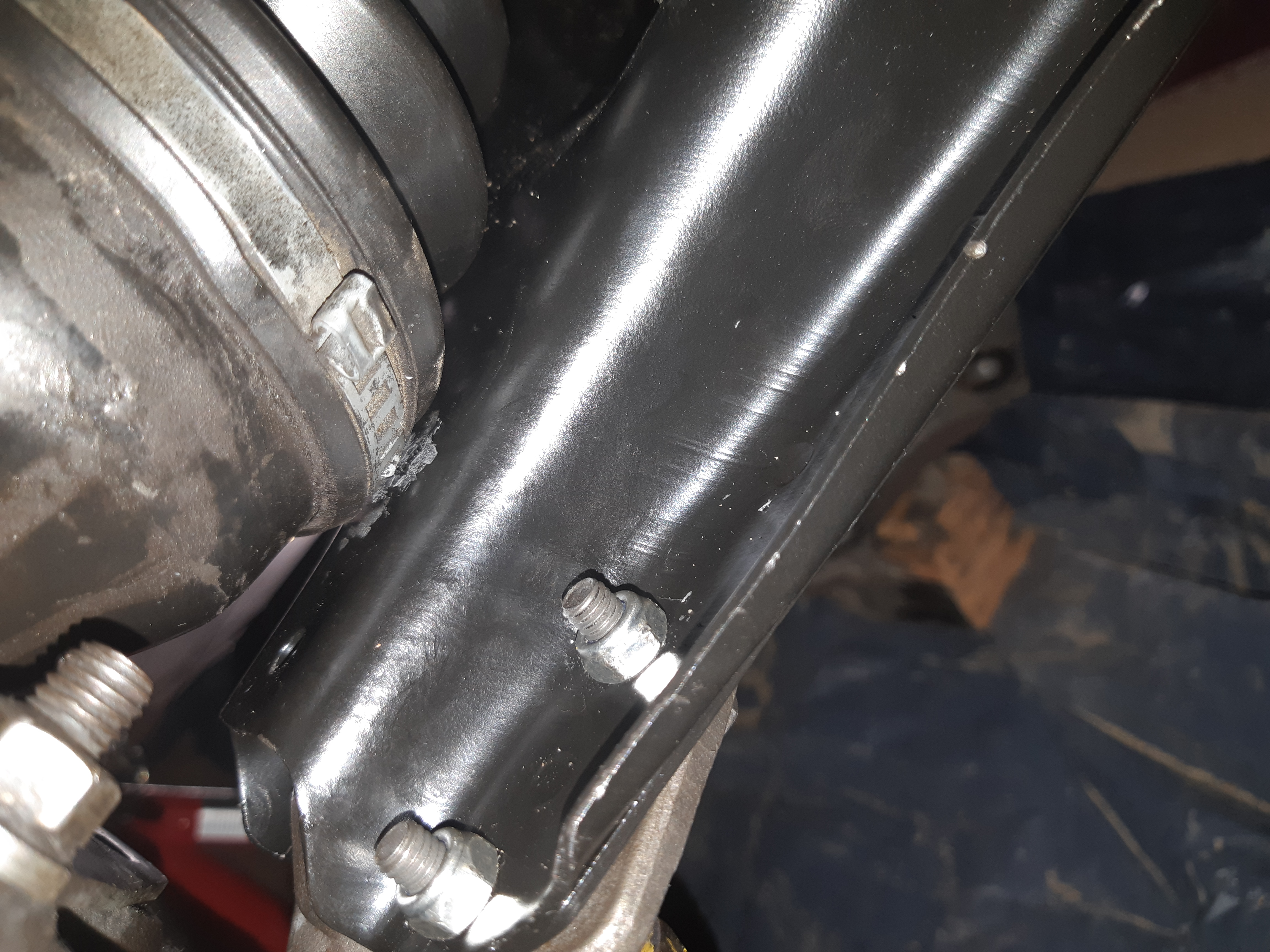

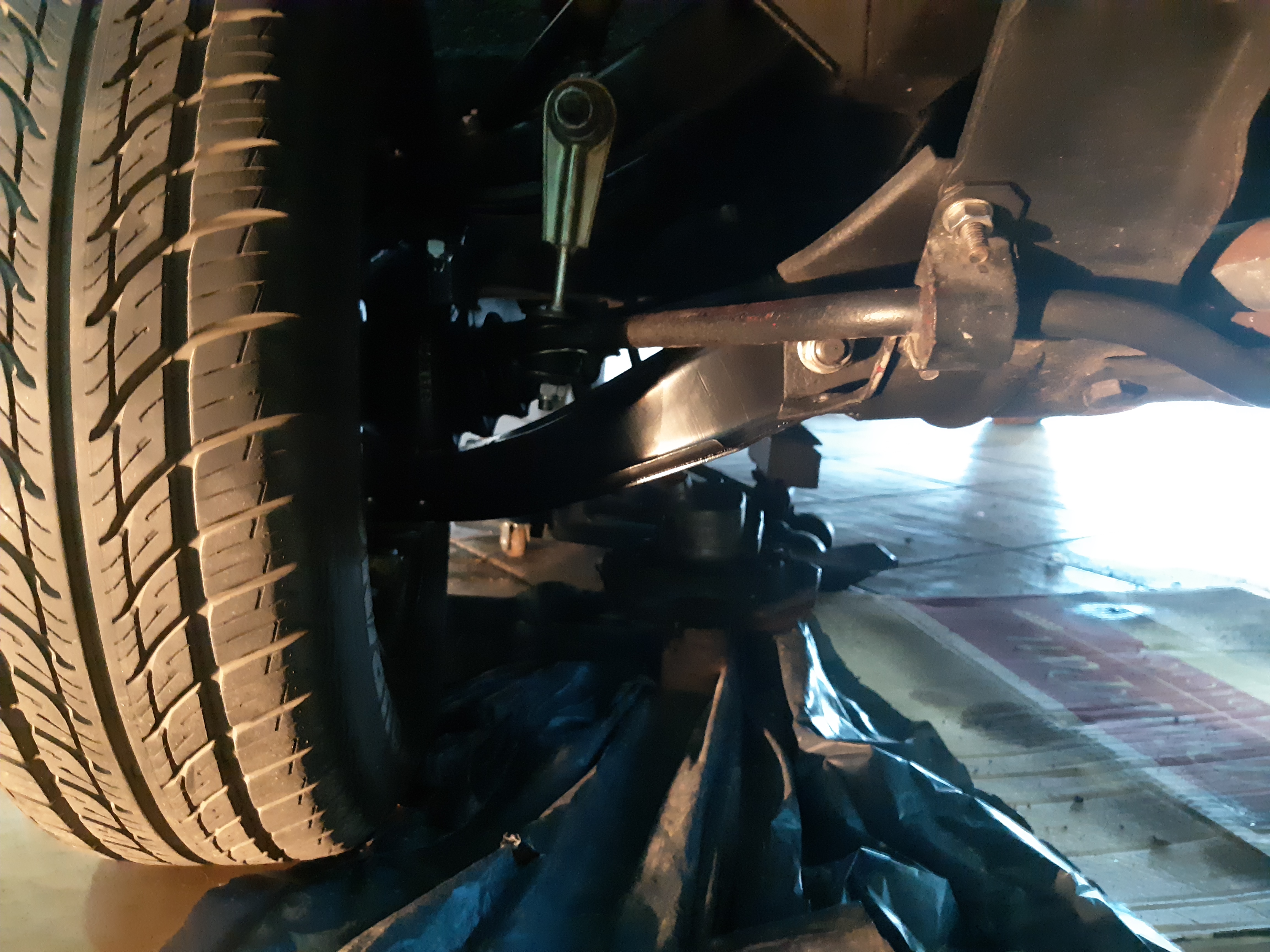

Hola, he estado cambiando rótulas amortiguadores y trapecios de la suspensión delantera. La pregunta es ¿Cómo debo apretar el trapecio para que no me roce el palier. Adjunto fotos.

Las bridas originales de los fuelles no tienen ese bulto que se forma al remachar las universales que llevas ahora. De todas formas, cuando el coche esté completamente montado y en el suelo, no te rozarán, porque con el peso baja el tren delantero y ya no te rozan.
Asique no te preocupes por eso.
Mensajes: 6614
Re: Como apreta trapecios de suspensión delanteros.
Mensaje: # 83351Mensaje Vin Electric
20 Ago 2019 00:56
El trapecio tampoco lo debes apretar demasiado, porque sinó no le dejas hacer el recorrido como es debido. Al apretarlo de mas la suspensión no baja y al quedar tan levantado eso hace que te esté rozando la transmisión

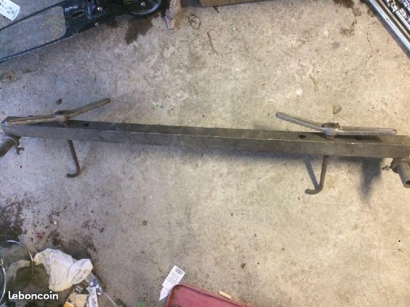

Tal y como indica Antonio, en el R12 hay que posicionar el tren delantero en una posición determinada (similar a la del coche posado en el suelo) para apretar los trapecios (y el brazo superior y algún otro elemento también). Para ello se usa un útil del que ya se habló no hace mucho en relación a la alineación de la dirección..
Los trapecios, al igual que otros componentes, llevan su par de apriete.
Salu2

Aquí el útil:
A falta de útil, toca ingeniárselas.
