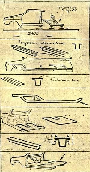

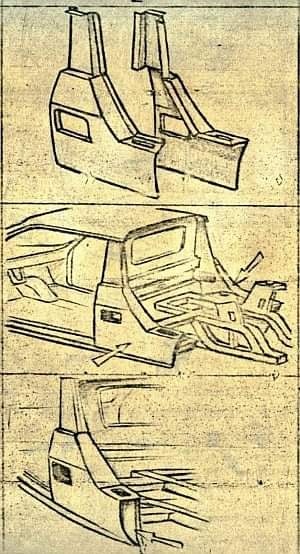

Veo que no caes de la burra. A ver si con estas fotos si ves mas claro que está hecho con un R12
Re: El vuelo mas grande que has visto de un R12
Mensaje: # 84581Mensaje Vin Electric
24 Oct 2019 12:09
Se ve claramente que cogieron la parte delantera de un chasis de R12 y la soldaron a otro R12 cortado por la mitad para alojar el motor en la parte central sin hacer mucha modificacion. Luego fabricaron una culera de fibra al estilo Grupo B (Peugeot 205 T16, Lancia delta S4) para que levantase y quedase accesible para currar en la mecanica.
Fijare que las puertas , paeabrisas, vano motor , todo es un R12. Solo cambiaron faros y pilotos para que pareciese otro coche.
